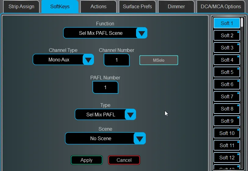

    Ich verstehe nicht ganz wie du das meinst.
    Wenn du einen Kanal oder einen Bus gewählt hast hast du auf der Oberfläche ja sowieso den Select und Mix Button von diesem Kanal?
    Du kannst über die Softkeys aber Select eines Kanals/Bus oder auch den Mix eines Kanals/Bus ablegen.
    Dazu hast du bei den Softkeys die "Sel Mix PAFL Scene" Funktion, über die du Aktionen kombinieren kannst. Wähle Bus 1, aktiviere den Mix dazu und lege es auf den Kopfhörer. Und Theoretisch über Scene noch das passende Fader-Layout dazu.
    Die Funktion - den aktuell gewählten Kanal auf Mix setzen kenn ich aber nicht, wenn du den Kanal auswählen kannst sollte aber auch ein Mix Button dazu vorhanden sein :)

    Zur User Key Funktion "Sel Mix PAFL Scene"
    Momentan ist der Layerwechsel nur über eine Szene im mehrfach angesprochenen User Key möglich.
    Ist aber eigentlich eine Umbelegung des Layers.
    Der User Key funktioniert auch für Inputs, dachte das wäre klar.

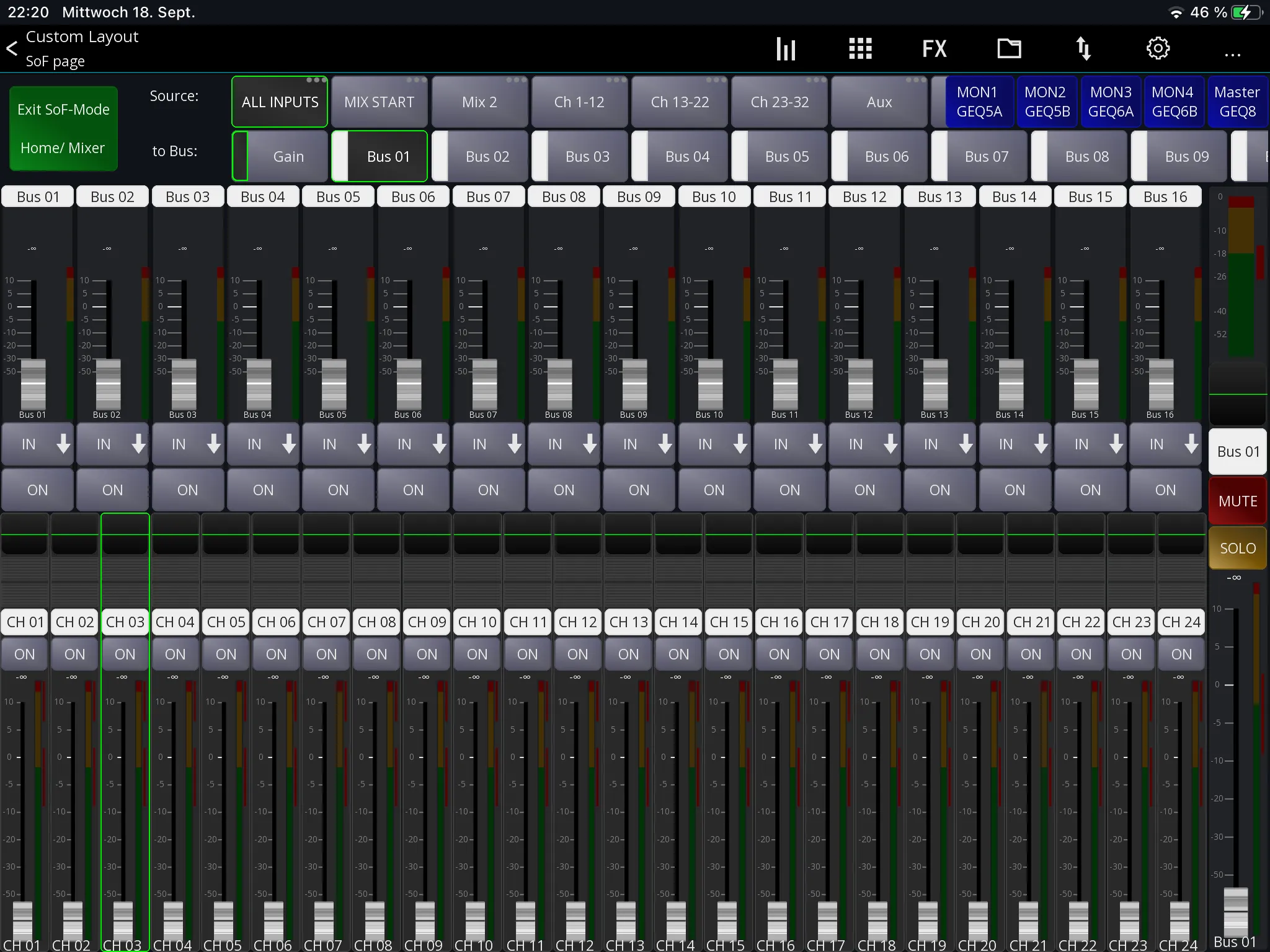

    wenn ich nur eine 1500er oberfläche hätte, würde ich parallel den Director laufen lassen…
    … und ich hätte dann einfach einen separaten Monitormixer. Nix MIX button, nix layer hopping, nix function swapping:
    Die 16 oberen Fader sind NICHT die Bus-Master, sondern die Input Channel Bus Sends des current/selected channels. Rechts ist immer der selected Bus Master der SOF Funktion. Digilog sozusagen. ;)

    wenn man sich sowas selber bastelt, ist es natürlich einfach es zu verstehen.
    ich schrieb ja: Mixingstation ist ein tolles tool!
    da ich mit dem Director aber quasi "aufgewachsen" bin, bin ich damit aber auch sehr gut vertraut und damit auch recht flott.
    vielleicht bastle ich mir in MS aber auch mal so eine oberfläche wie du. dafür brauche ich aber erstmal ein bisschen "übrige zeit", denn ich habe die routinen, wie man solche oberflächen erstellt und wieder abrufen kann, noch immer nicht so ganz verinnerlicht ;)
    was ich an dem gezeigten bild übrigens nicht verstehe: wo stellst du denn da Pre/Postfade ein?

    Das Bild ist im offline Modus. Dort wo Du jetzt 'IN' und den Pfeil, der ein Dropdown-Menü anzeigt, siehst, würdest Du online 'pre' sehen und auch ändern können.
