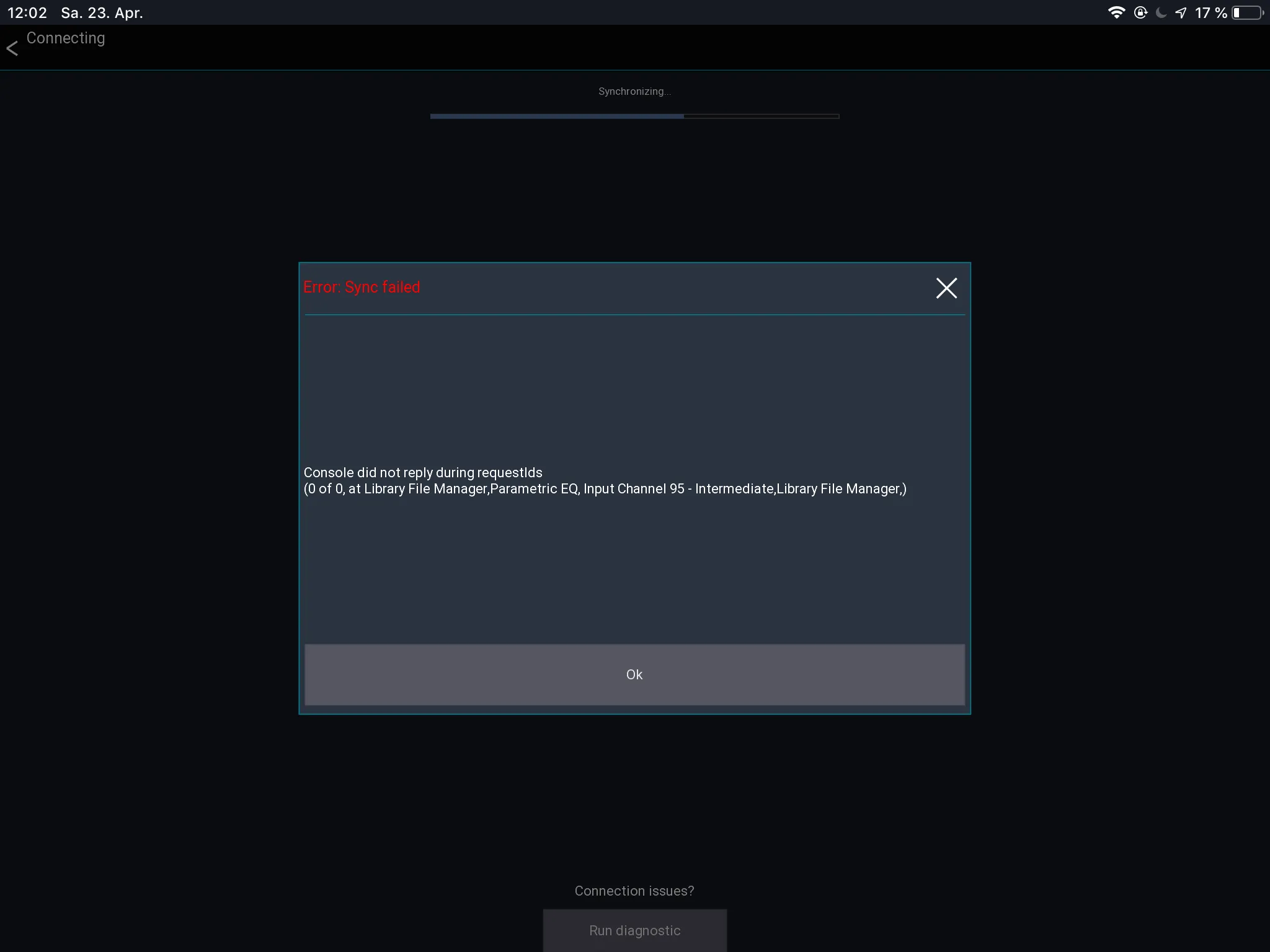

    etwas ganz erstaunliches ist heute passiert:
    mein iPAD meldete mir plötzlich, dass ich ein update installieren kann!
    und siehe da: es ist die app Mixingstation in version 1.6.0. !
    offenbar stehst du (guma) bei apple an einer anderen position als ich, denn du hast das update ja einen tag früher bekommen.
    anyway...
    so, wenn ich die app starte komme ich nun tatsächlich in den genannten modus.
    mein Mixrack wird auch gefunden.
    wenn ich dann "connect" drücke, passiert erstmal nix - und dann bekomme ich die anzeige:
    "Error: sync failed
    Console did not reply during requestlds
    (0 of 0, at Library File Manager, Gate, Input Channel 93 - Intermediate, Library File Manager"
    von "Alles gut" bin ich also noch ein bisschen entfernt ;)
    2 Mal editiert, zuletzt von wora (14. April 2022 um 21:56)

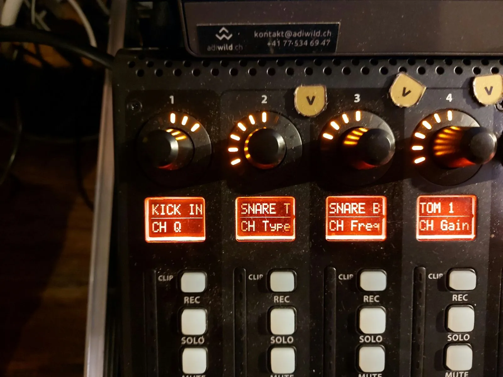

    Hi David,
    Ich verwende deine Software oft und hab mich gut mit Bugs arrangieren können. Bisher hab ich immer eine Lösung.
    Im Betrieb mit einem XTouch als Controller bleiben manchmal die Fader hängen beim Layer wechseln. Oft rücken sie innerhalb 2 Sekunden nach, sehr selten bleibt ein Fader hängen und auch der Pegel verändert sich. Blöd wenn das meine Main Matrix ist.
    Kannst du da was machen?
    Vielen Dank für deine tolle Software!

    Zitat von a.wild
    Hi David,
    Ich hab leider selbst kein XTouch, nur den alten BFC2000. Passiert das beim Layerwechsel?
    Benutzt du das default XTouch mapping oder eigene Einstellungen?
    David Schumann
    https://dev-core.org
  • a.wild
    Gast
    • 21. April 2022 um 11:52
    • #434
    Das passiert beim Layerwechsel, innerhalb der Bank geht alles gut.
    Ich verwende ein eigenes Preset für meine Bands, gebaut habe ich es aber auf Grundlage deines defaults.
    X32 Rack mit kabelgebundenem Netzwerk zu einem Laptop mit XTouch.

    so, heut hab ich es nochmal probiert.
    mit dLive und iPadAir
    bei mir klappt das mit der verbindung leider nicht.
    ist aber eigentlich egal, ich nutze das iPad ja sowieso nicht mehr live.
    Mit welcher Version? In der 1.6.1 hab ich die Presets ("Library File Manager") rausgeworfen.
    Und was für ein Fehler kam? :)
    David Schumann
    5.424
    27.264
    • 23. April 2022 um 18:56
    • #437
    es gibt schon wieder eine neue version?
    ich habe die 1.6.0 drauf... das hier war die meldung:
    aber wenn du das schon geändert hast, ist es ja hinfällig.
    ich werde mal schauen, ob ich die 1.6.1 schon laden kann.
    dann könnte ich es morgen nochmal probieren.
    EDIT: die 1.6.1 ist jetzt auf dem iPad
