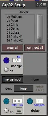

    In den DiGiCo SDs gibt es für Dein Snare Beispiel oder Deine Orchester-Gruppen drei Möglichkeiten:
    1. Wie Oliver Thiel schon sagte, gibt es dort GRP->GRP und in den Gruppen gibt es immer einen vollständigen Satz Kanalparameter einschließlich Aux Sends.
    Eleganter geht
    2. Du machst aus den beiden Kanälen eine 'Spill' Gruppe über 'set spill'. Nach Aufrufen des Spills z.B. über eine macro Taste poppen nur die Kanäle des Spills auf der Oberfläche auf. Dann hältst Du mit einer Hand den 'OPTION ALL' Button der Pulthardware gedrückt und drehst mit der anderen Hand das, was du an den Kanälen gleichzeitig ändern möchtest. Willst Du wieder individuell regeln nur 'ALL' wieder los lassen. Der 'ALL' Button funktioniert immer für so viele Kanäle, wie gerade auf der Oberfläche sind , also maximal 12.
    Noch eleganter:
    3. Du machst aus den Kanälen einen 'Multi-Channel'. Bei dieser Art der Gruppenbildung kannst Du danach sogar wählen, welche Parameter in diesem gemeinsamen "Bediener" aufpoppen und wie sie verlinkt sind. Um zwischen individueller und verlinkter Bedienung schnell hin und her zu wechseln, gibt es in der Multi-Channel GUI die fette Taste MULTI, über die sofort wieder die Einzelkanäle an die Oberfläche kommen. Die Werte werden im MULTI relativ zueinander verstellt. Das funktioniert sehr viel besser, als man es von 'link' oder 'gang' Funktionen anderer Hersteller kennt.
    Zum Verständnis der neuen, schickeren Lösungen mußt Du Dich von der analogen Denkweise des Summierens ein wenig verabschieden ...:)
    Du hast jetzt zwei Optionen:
    Entweder auf einen Digico sparen oder warten, bis Behringer das geklaut hat ... 8)
