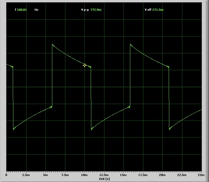

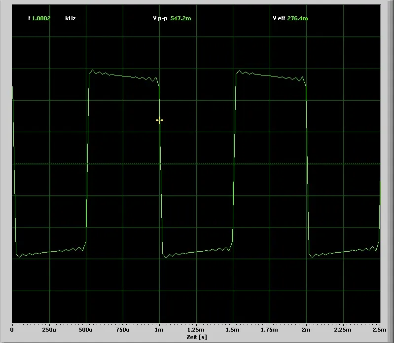

    Rechteck, 1kHz:
    Rechteck, 100Hz

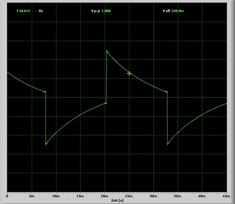

    Rechteck, 40Hz
    man kann also schon erkennen, dass sich da bei tiefen frequenzen etwas tut. ist ja auch klar, ein übertrager kann ja nur signalveränderungen übertragen, aber keine gleichbleibenden signale. tiefe frequenzen werden daher offensichtlich beschnitten.

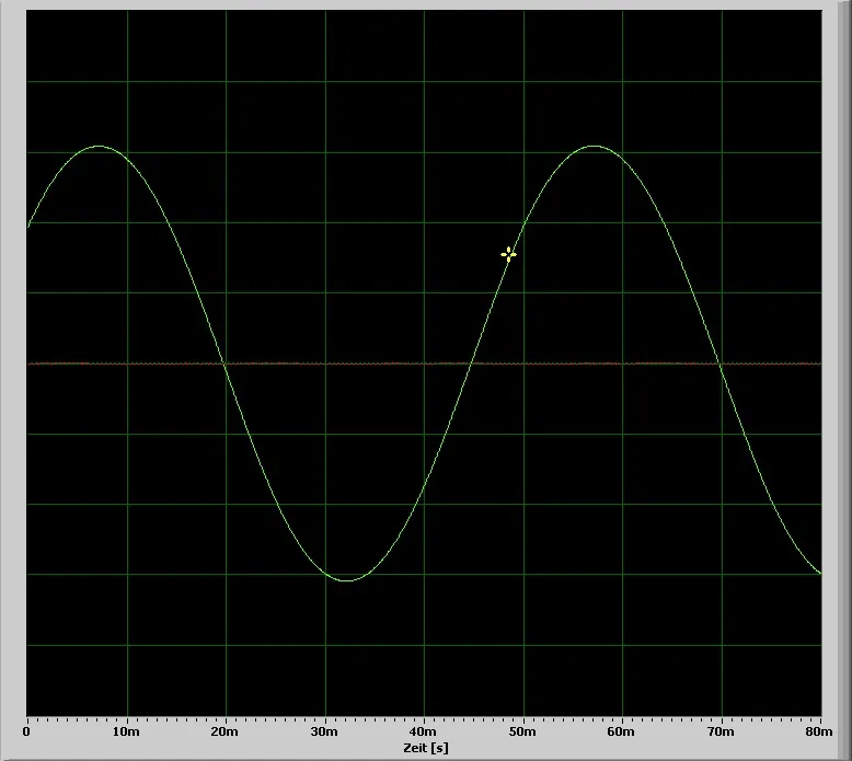

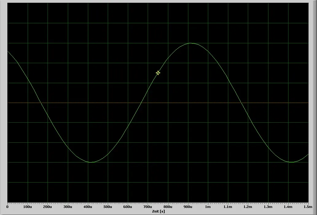

    hier noch ein bildchen der DI mit +18dBu eingangspegel aus dem minirator (bei 1kHz)
    und hier bei 20Hz !
    diesen pegel kann diese DI also ganz gut ab.

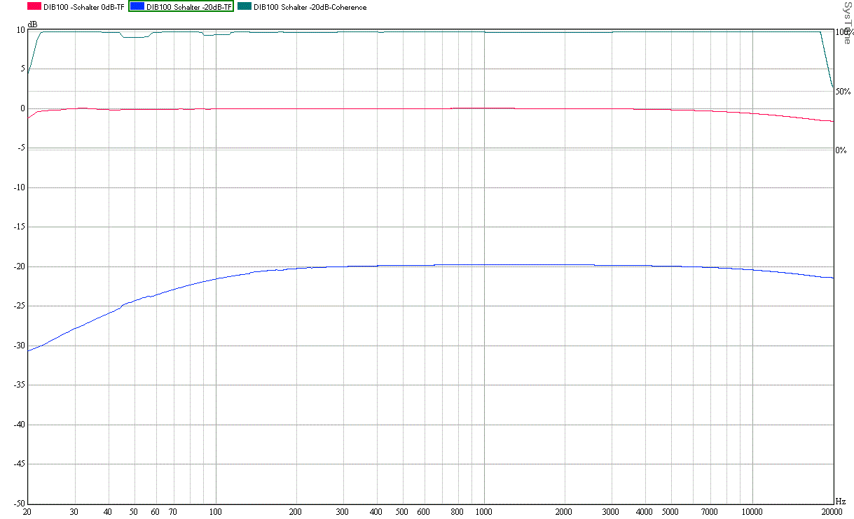

    dann hab ich hier noch die frequenzgänge der DIB100 mit den Schalterstellungen "0dB" und "-20dB".
    der abschwächer arbeitet also leider nicht ganz linear, bei 40Hz sind es schon 6dB pegelabfall.
    daher würde ich hier vielleicht doch eine etwas hochwertigere lösung suchen - oder man dreht das absackende lowend im mischpultkanal mit nem shelving filter wieder nach oben ;)

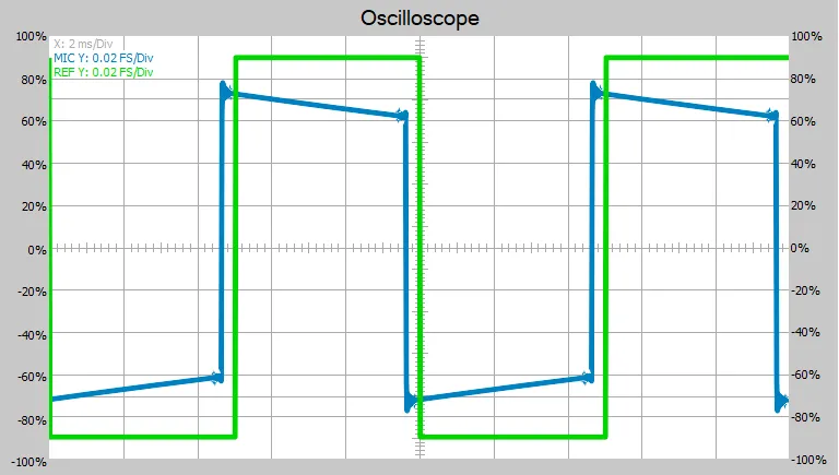

    Mann sollte das Rechteck nicht überbewerten. Man sieht eigentlich bei jedem elektronischen Gerät eine gewisse 'Verunstaltung' des Signals.
    Hier mal das direkte Signal im Vergleich zu einer Kabelmessung an meinem PC. Die Frequenz des Rechtecks beträgt 100 Hz.
