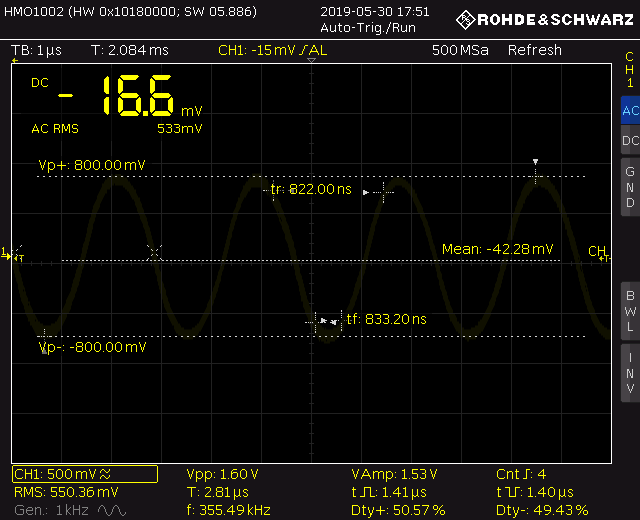

    62,40ms -> 21,61m bei 25°
    Leider entpuppt sich das Teil als Langwellensender.. Es rauscht wie die Hölle und die Filter sind schlecht...
    1,6Vpp mit 355khz... und an 500W an 4 OHM komme ich nicht einmal ansatzweise. An 4,7 OHM ist bei 375W Schluss bei ein Kanal betrieb. Im Brust mag da ewt. noch was raus kommen.

    Nunja viel kann man für den Preis eben kaum erwarten *lach* Aber einige schrieben das sie das Gerät in ihre Heimkinoanlagen eingebaut haben. In Anbetracht des Rauschens und Klirrfaktors kaum vorstellbar.
    Selbst als Endstufe für Infills könnte dies schon auffallen, erst recht wenn weitere Quellen hinzukommen.
    Das Ding tötet auch UKWs Radios unter ungünstigen Bedingungen..
    Wenn man diese in eine Gastronomie neben einen Radio Modul mit einbaut könnte es lustig werden.
    die UKW sache habe ich nicht getestet, spielt bei meiner anwendung auch keine rolle.
    die filter machen bei mir ihren job, kann sein dass sie nicht mit hochwertigen controllern a la XTA mithalten können, aber bei dem preis und dem anwendungsbereich (kleine monitore oder nahfeld oder sowas) ist die gebotene performance durchaus verkraftbar.
    mein amp rauscht aber definitiv nicht wie hölle, da muss dann was an deinem gerät kaputt sein!
    also garantiefall - zurückschicken!

    Das rauschen kommt vom Bescheidenden Ausgangsfilter. Der soll eigentlich die Switch Frequenz mit dessen Oberwellen vom Aushang fernhalten. Diese töten dann auch den UKW Empfang.
