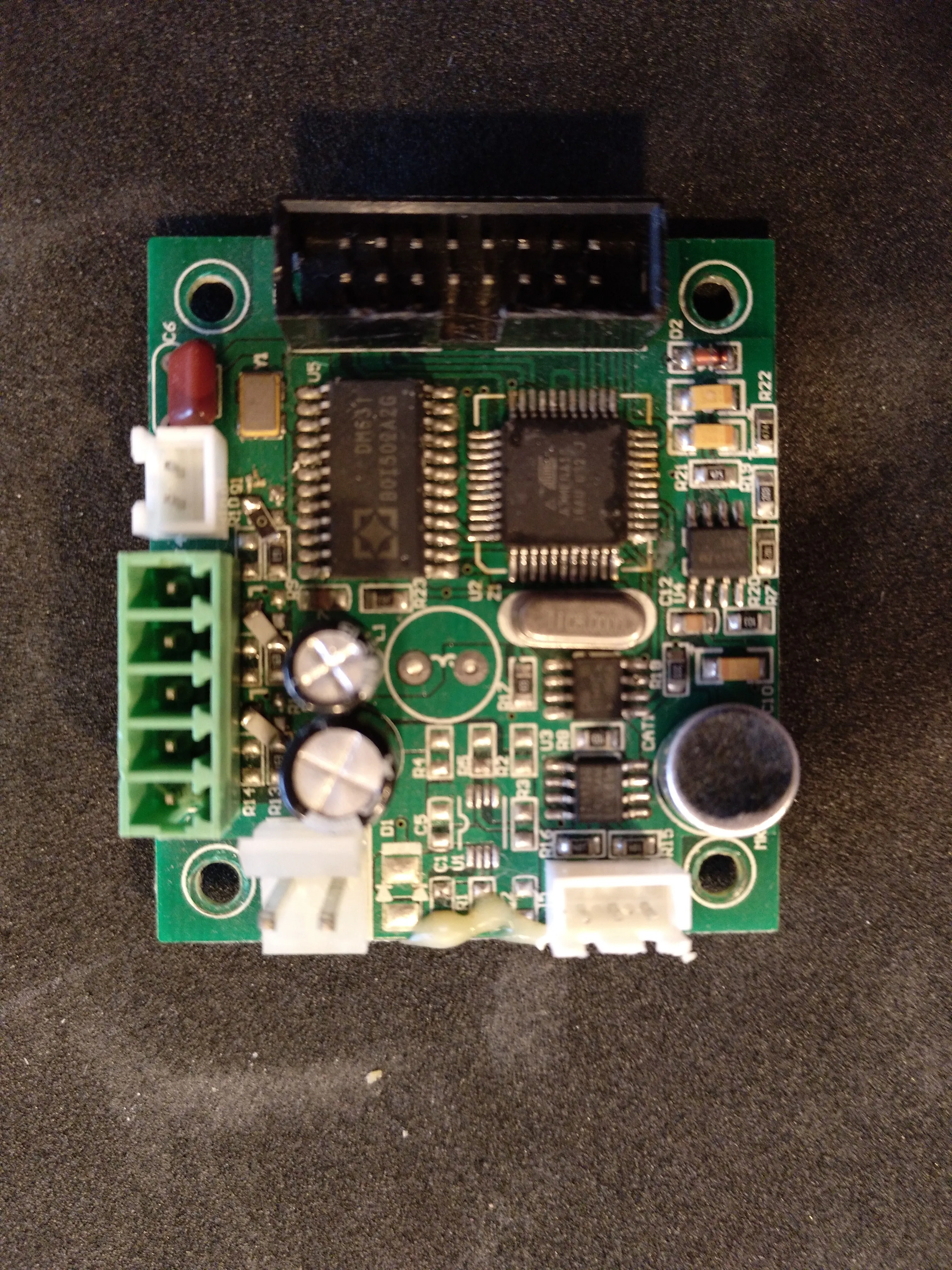

    ich habe nun mal nach und nach durch Umstecken der Kabel Komponenten getauscht. Als letztes blieb diese Platine übrig und wenn ich die einzeln tausche und von dem funktionsfähigen in den defekten Strahler hänge, funktioniert der wieder.
    Rein optisch kann ich daran nichts besonders Auffälliges erkennen wie z.B. Bruch einer Leiterbahn, geplatzter Kondensator oder so. Aber mir ist natürlich klar, das man auch Leiterbahnbrüche nicht unbedingt sehen kann.
    Hat jemand eine Idee dazu?
    Oder kann mir jemand einen Tipp geben, wo ich diese Platine als Ersatzteil bekommen?
    2.195
    6.110
    • 9. Mai 2019 um 19:03
    Elkos einfach mal auf Verdacht tauschen. Am besten gegen ordentliche Low ESR 105°-Typen. z.B. Panasonic FR.
    Eventuell auch mal die Lötstellen der schrägen Handgelöteten Widerstände überprüfen. Die Fotos sind leider zu matschig um die Lötstellen zu beurteilen.

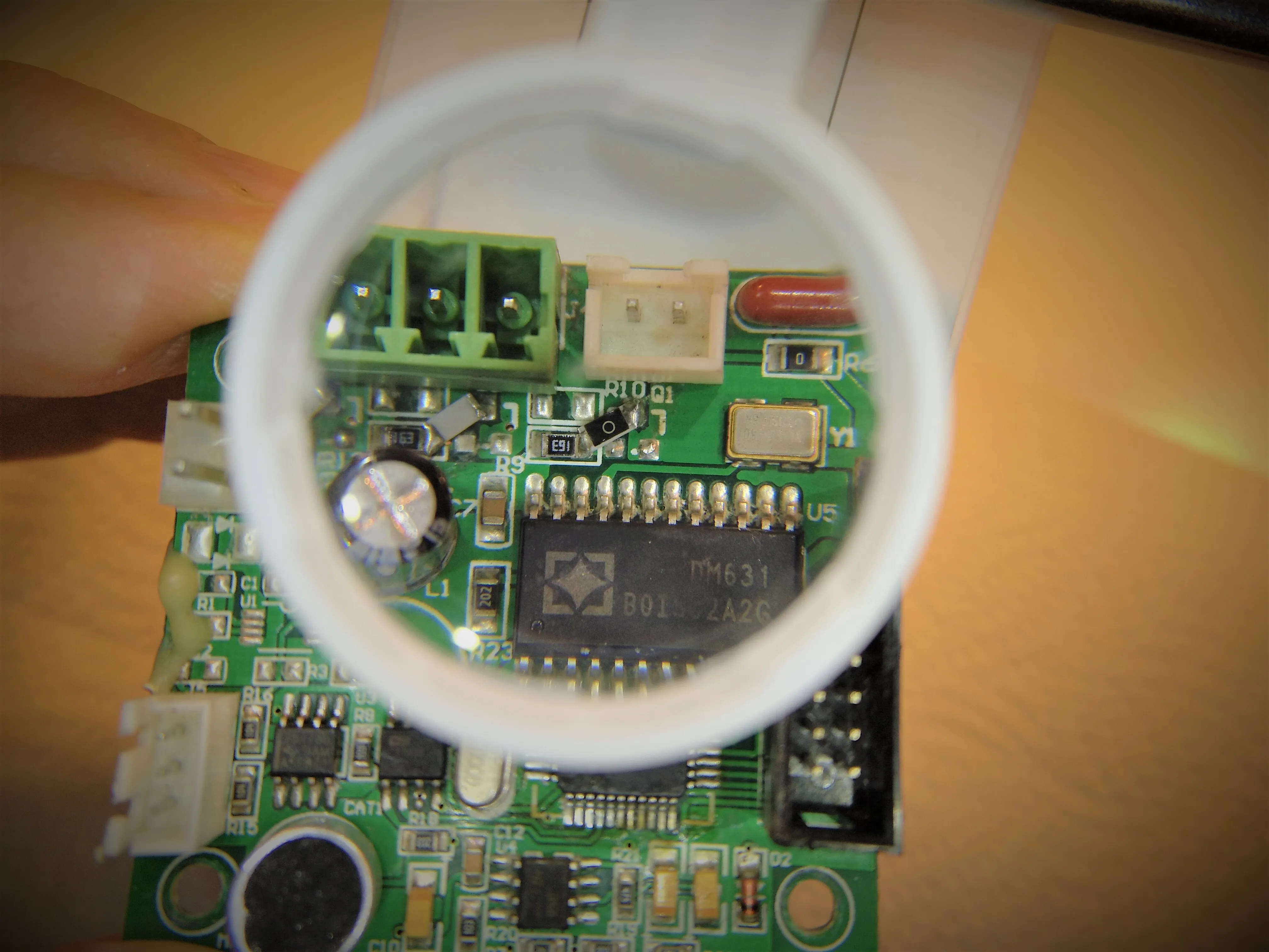

    Ja, ich merke gerade die Grenzen von Fotos mit meinem Handy. Hier nochmal ein Foto mit Lupe und Licht meiner Lötstation.

    Das ist denke ich die Hauptsteuerplatine, mit Mikrocontroller und Displaytreiber(den habe ich aber nicht gegoogled. Mikrofon zur Souderkennung ist auch dabei.
    Miss mal alle Betriebsspannungen.
    Guck mal nach was die anderen kleinen ICs sind.
    Mosfets? Dann sind die entweder durch oder deren Ansteuerung. Oder gibt es noch ein LED-Treiber Board?
  • bott
    • 10. Mai 2019 um 07:52
    Mich wundert der Treiberchip, welcher in der Lupe zu sehen ist. Der könnte mal zu heiß geworden sein, weil die Bezeichnung in der Mitte so ründlich weg ist.
    Aber auch an dessen Beinen sieht das komisch aus. Als ob da mal Wasser dran war oder ist einfach das Lot so komisch?

    Vorweg: Ein Strahler funktioniert wieder! Die Ursache lag offenbar daran, dass zwischen den Beinchen des Chips Verbindung entstanden war. Mir ist bei den Fotos und Anschauen unter der Lupe auch aufgefallen, dass die Platine ziemlich versaut ausgesehen hat und ich habe sie mit einem Pinsel gereinigt.
    Aber speziell auf Deine Anmerkung, bott, habe ich mir das nochmal ganz genau angesehen und außerdem die Platine, die funktioniert, mit der anderen verglichen. Und siehe da, zwischen den Beinchen des Chips auf der "defekten" Platine waren weiße Ablagerungen, ein Salz? Ich habe das jetzt nochmal gereinigt mit Aceton, Pinsel, Zahnstocher, etc. Zusammengesteckt und ... sie leuchtet! :)

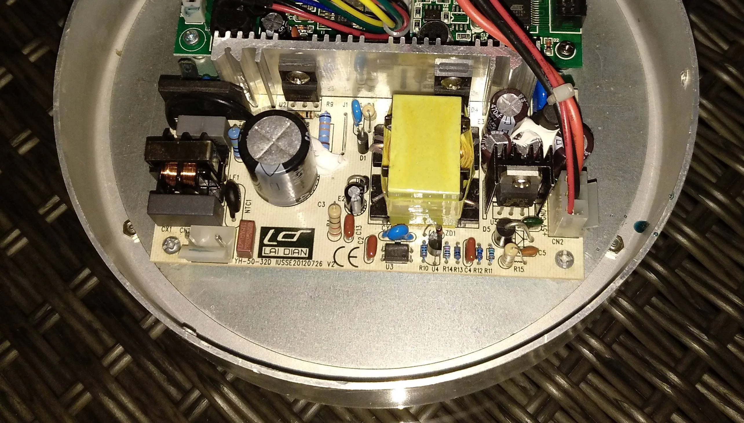

    Zur allgemeinen Info. Durch Zerlegen und sorgfältiges Reinigen, wofür ich mir ein Set von Reinigungsspray bei Conrad, bestehend aus "Kontakt 60" und "Kontakt WL", bestellt habe, funktionieren 5 von 6 Strahlern wieder :)
    Beim 6. Strahler scheint das Netzteil defekt zu sein, denn an dem Netzteil eines anderen Strahlers tut der auch. Am defekten Netzteil blinkt die Lampe.
    Hat jemand eine Idee, wo ich ein derartiges Netzteil mit Ausgangsspannungen DC 32 V 1,5 A und DC 5 V 0,5 A bekommen kann? Foto anbei. Kann ich da ein beliebiges Netzteil mit diesen Werten nehmen oder muss das speziell für LEDs sein? Ist das einfach nur eine "stabile Gleichspannung"? Mit der Bezeichnung YH-50-32D finde ich nur einen Beitrag hier im Forum von 2012, in dem schon mal jemand so ein Netzteil gesucht hat ;)
    Am Netzteil sehe ich optisch keinen Defekt. Keine schwarze Stelle, nichts Geplatztes, nichts Geschmolzenes. Aber wenn jemand eine Idee hat, welches Bauteil zu dem Verhalten des Blinkes führen kann, immer her damit. Für mich scheint es, als würde die Spannung immer wieder zusammenbrechen.

  • Rebecca
    289
    939
    • 20. Mai 2019 um 13:03
    Die Überlegung mit den Tüten halte ich für fast richtig, da noch silica Beutelchen.. Jedoch beidenke das warme Luft mehr Wasser halten kann, wenn diese stark abkühlt wird es zu Tropfen kommen.
    Also immer nur kalte Geräte! Und erst zur kalten Jahreszeit...
    Erstmal der Hinweis :
    Nun im Netzteil fummelst du in dem Bereich der mit Netzspannung betrieben wird. Wenn du da nicht so genau weißt, was du tust, rate ich zu einer Werkstatt. Bedenke: Die VDE Vorschriften sind nicht so ganz unbegründet... Nach dem Basteln soll man eine Prüfung nach VDE 0701 ausführen. Was ich auch für richtig halte.
    Wenn du selber bastelt, kannst du auch in einer Werkstatt für etwas in die kaffekasse diese Prüfung vornehmen lassen.
    Nun zum Fehler :
    Komplett auf kalte Lötstellen durchgesehen?
    Dioden duchgemessen?
    Welche sekundär Spannungen sind da?
    LG Rebecca
