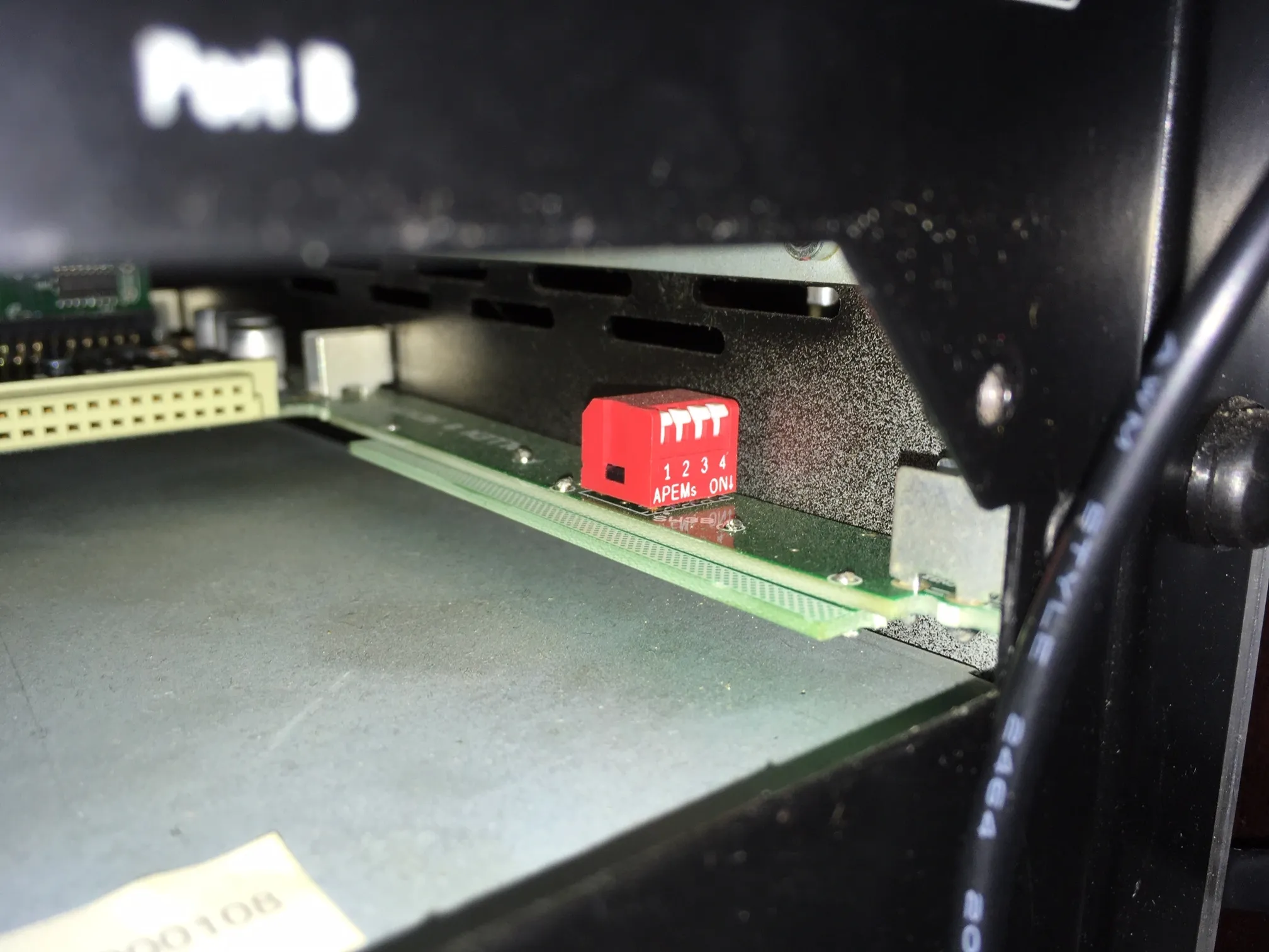

    Als ich die Karte zum X-ten Male aus dem Slot genommen habe ist mir aufgefallen das auf der rechten Seite, gut versteckt, ein kleiner 4x2 Switcher ist, der mit seinen Leiterbahnen zum Steckerport führt.
    Dieser Switcher ist ein Mysterium, nirgendswo Infos zu finden.....
    Könnte das mein Problem lösen ?

    Dieser komische Switcher 4x2 ganz rechts versteckt im Slotschlacht lässt mir keine Ruhe.
    Wenn DER da ist, muss er ja zu irgendwas dienen ?? Nur was ??
    Ich kann nirgendswo technische Infos zu diesem Schalter finden......ein wahres Geheimnis.
    Einfach jetzt da wild umschalten ohne zu wissen was man macht, das könnte vielleicht in die Hose gehen....
    Die Schalter sind für bestimmte Mixerresets, haben mit dem Pegelproblem nichts zu tun.

    Radartuete : Danke, genau das wollte ich wissen. Also fällt der Schalter flach.

    An der Karte gibt es keine Schalter......oder Ähnliches. Einzig vier offene Kontaktstifte wo man irgendwie Jumper draufstecken kann. Vielleicht könnte das die Lösung sein...
