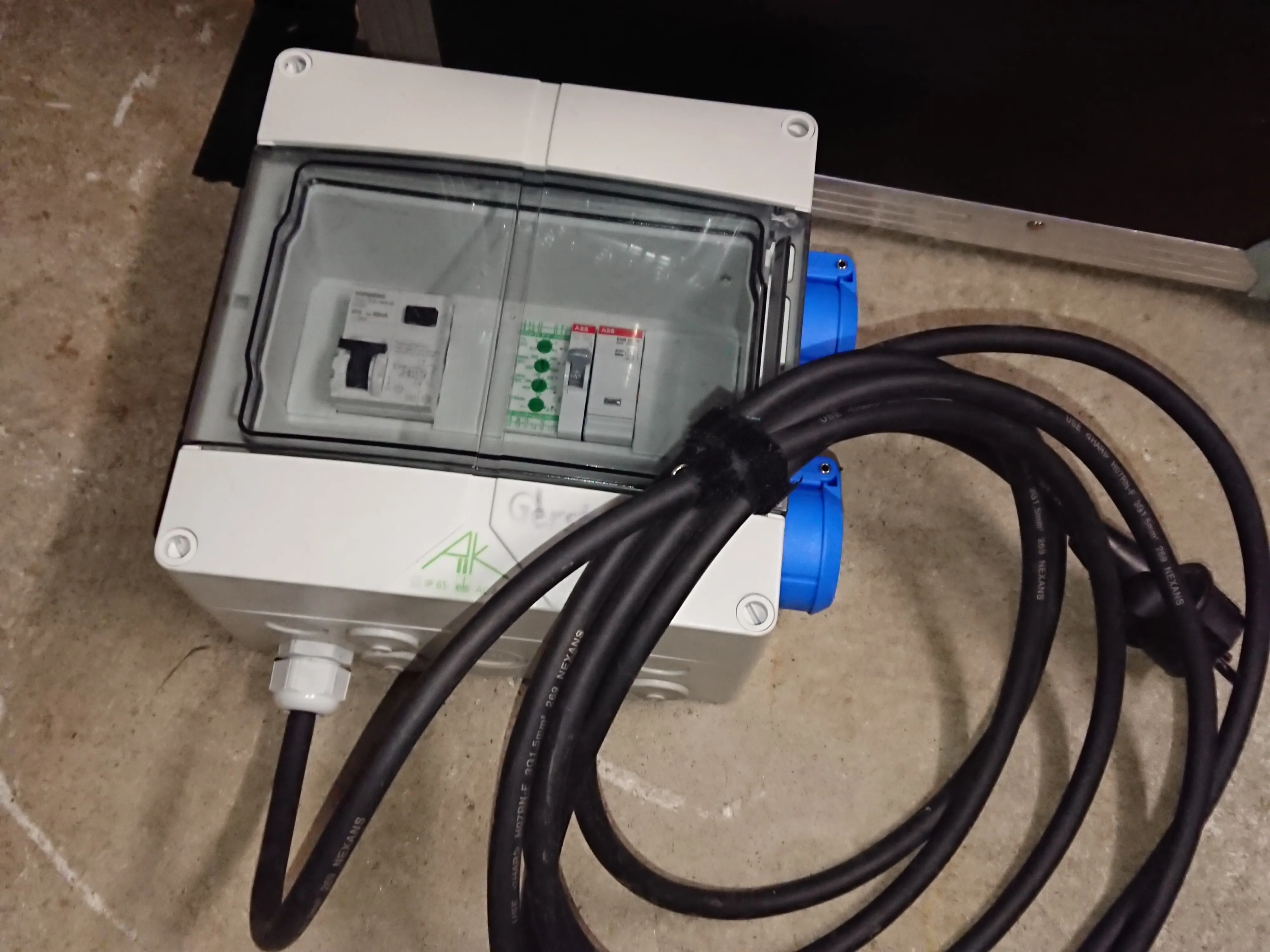

    Das würde ich lassen. Bitte den Verteiler so nutzen wie er auch erdacht wurde, also an einer voll und richtig belegten CEKON
    Hm, blöd. Dann brauch ich für Fälle, wo ich nicht beeinflussen kann, wo der Strom herkommt und nur ein einphasiger Anschluss vorhanden ist, nochmal eine extra Kiste. Mit einem solchen Adapter (der zumindest nach meinem Kenntnisstand keiner VDE-Richtlinie entgegenläuft) hätte ich auch in solchen Fällen die Möglichkeit, zumindest eine rudimentäre Sicherheit zu integrieren.
    2.197
    6.116
    • 8. Juni 2019 um 12:34
    So aufwändig und teuer ist so etwas ja nicht für einmal Schuko.
      • 336,59 kB
      • 4.000 × 3.000
    Da hast du schon recht, es geht mir nur darum dass ich schon ein (vergleichsweise teures) Gerät für genau diesen Zweck habe, nur eben in dreiphasig. Und da ich meistens ohne Sprinter oder LKW unterwegs bin, ist Platz eben heiliger als alles andere ;)
