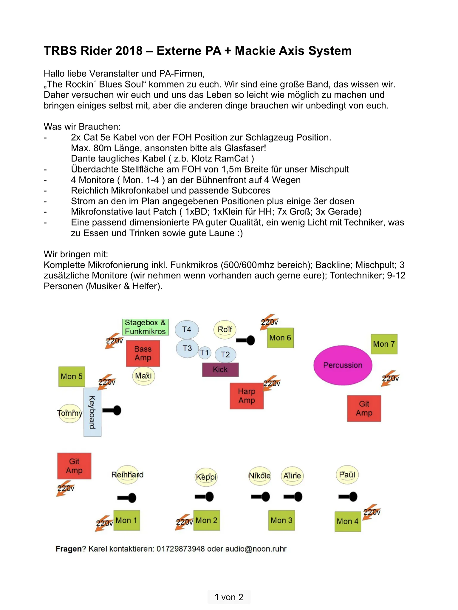

    julian-k in deinem Rider fällt mir der scheinbar zufällige Wechsel zwischen Englisch und Deutsch auf.
    chris216 das mit der Mehrfachdose kann man unterschiedlich sehen. Ich lege immer lieber eine Mehrfachdose bereit, gerade Steckerwarzen halten in unseren Verlängerungsleitungen kaum. Da bin ich mit einer 3er- oder 6er-Dose einfach sicherer.

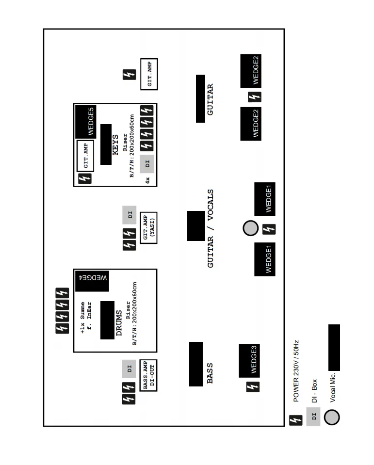

    Julian
    Die Nummerierung der wedge- Wege auf dem Bühnenplan ist inkonsistent und hat irgendwie nix mit der Tabelle zu tun.

    • #68
    Das liegt an dauerhafter Überarbeitung und der zuerst verfassten englischen Version :D
  • Online
    julian-k
    1.144
    3.802
    • 8. Juli 2019 um 15:23
    • #69
    Julian
    Das passt schon, ist nur durch die geschwärzten Namen hier nicht plausibel.

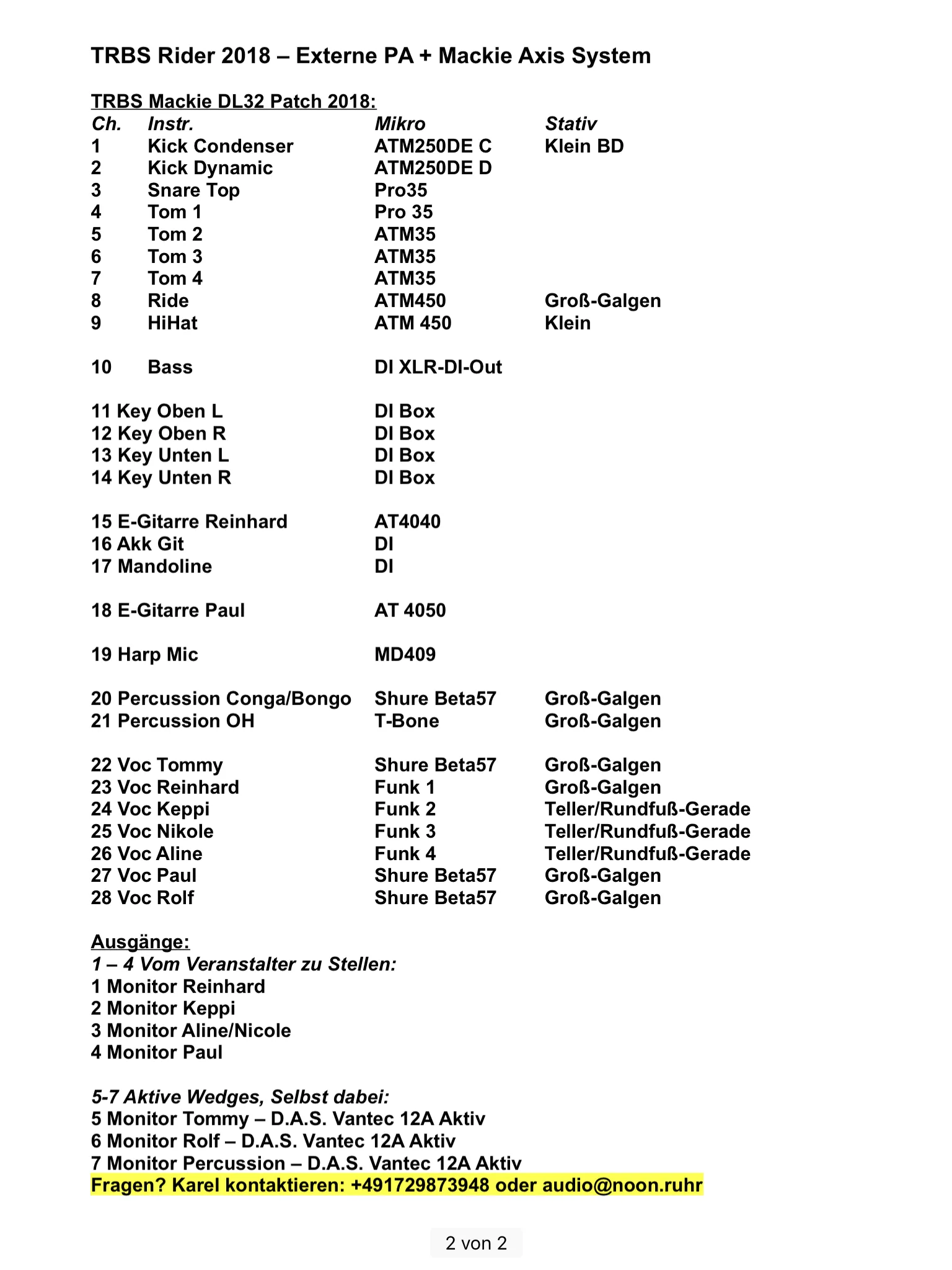

    So,
    Da ist er auch schon in der 2019er Version, ich habe einige Anregungen hinzu genommen, aber einiges auch so gelassen.
    Auf jeden Fall ist die Zuordnung der Namen jetzt besser möglich :)

    • 9. Juli 2019 um 00:34

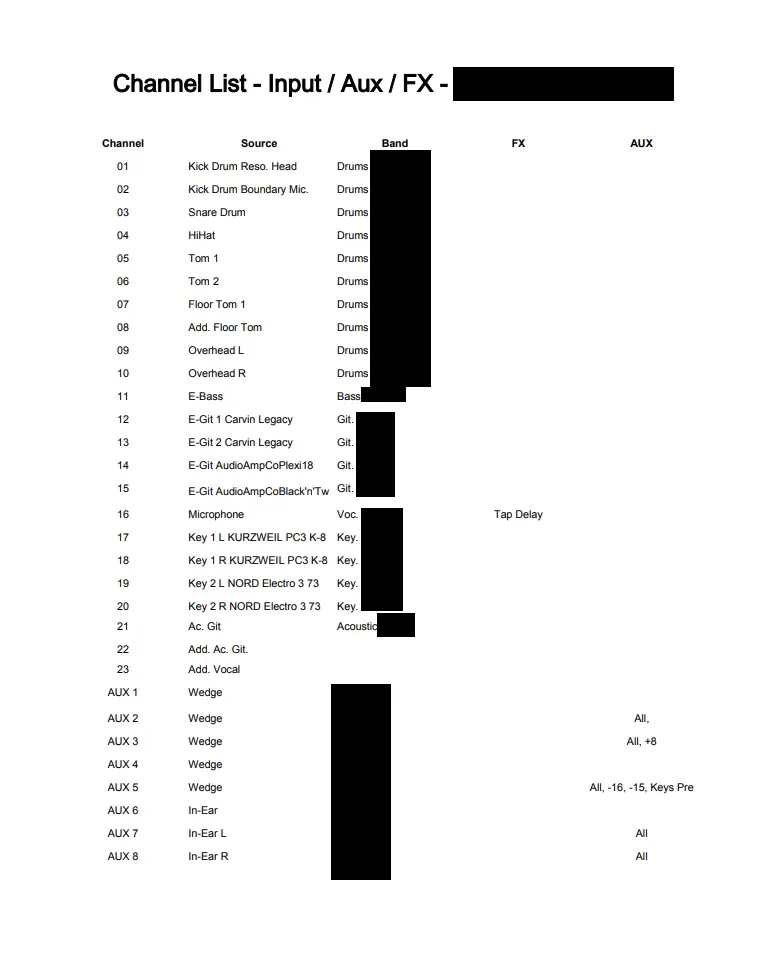

    • #74
    Zitat von LC2412
    Bei Deinem Rider verstehe ich nicht, wo die Signale entstehen und wie sie weitergeleitet werden. Die mit "MIC" bezeichneten Stellen sind ja wohl Vocals. Was ist mit den E-Gitarren, dem Bass und den Drums? Das ist doch gerade das Zeug, wo man die meiste Zeit auf der Bühne braucht, wenn's nicht sinnvoll vorbereitet ist.
    Sonst finde ich das sehr übersichtlich.
    die signale entstehen natürlich an der backline. also so ein gitarren amp macht halt krach, das sollte ein techniker wissen :)
    die aufzählung der kanäle habe ich in der kanalliste, welche ich hier nicht aufgeführt habe (das hatte ich erwähnt). dort steht dann auch, welches mikro für instrument, usw... das man am drumset mikrofone braucht, setze ich ebenfalls als techniker-grundwissen vorraus.
    und falls es mal NICHT so sein sollte, schreib ich es extra dazu - ist bisher aber noch nie vorgekommen ;)
    der bühnenplan soll die generelle aufstellung der technik auf der bühne zeigen, sehr wichtig sind hier z.b. die nummern für die monitorwege. die angaben für die monitore ist dann ebenfalls in der kanalliste. das mache ich einfach aus gründen der übersichtlichkeit so. die techniker vor ort sollen da schnell ein bild bekommen, wo die positionen sein werden.
    nach diesen plänen habe ich schon perfekt vorbereitete bühnen vorgefunden.

  • Loloverde
    820
    2.059
    • 9. Juli 2019 um 00:40
    • #75
    Nummerierst du deine Monitore gegen den Uhrzeigersinn oder ist das in dem Rider Zufall?
    Ich habe mir die Nummerierung von links nach rechts vordere Reihe und dann wieder links nach rechts hintere Reihe angewöhnt.

    • #76
    Freakpedda : ich gehöre zu den Leuten die gerne auch verstehen was so alles geschieht.
    In dem Rider ist zum einen ein Monitor Techniker angefragt, und mir fallen die joecoo Kanäle ins Auge die eben zu genau diesem Monitorpult zugeordnet sind.
    Im Fall der Fälle ich hätte jetzt den Job würde mich genauer interessieren was es damit genau auf sich hat, sind das playbacks? Clicktracks? Warum nur am Monitorpult?
    Und was noch auffällt ist das die Monitorkonsole nicht definiert ist, ist das egal was da steht? Vor allem in Hinblick auf einen benötigten Split, bei 2x Digico könnte ja wieder jemand auf die Idee eines Gain sharing kommen.
    Ansonsten finde ich da auch alles wieder :)

    • 9. Juli 2019 um 09:51
    • #79
    Moin Karel, der Joeco enthält paar Playback spuren und unterschiedliche clicktracks. Wird vom Ipad des Künstlers ferngesteuert. Deswegen auch am Monitorplatz wegen der Distanz. Und sollte was schieflaufen kümmert sich ein Tekkl aus unserem Team darum. Der örtliche soll am besten mit seinem Lieblingspult mischen. Gainsharing ist kein Thema, schon ein üaar mal gemacht ohne Probleme. Ist aber auch ein total statischer In ear mix. Nach dem Soundcheck passt du eigentlich nur noch auf das Pult auf.
    mach ich im prinzip genau so, nur dass ich dann bei bedarf in mehreren reihen denke. so hab ich in dem von mir gesendeten plan drei reihen von vorne nach hinten. dann wird das wieder klarer.
    aber wie gesagt: wichtig ist, das die nummerierung der wege gut und einfach erkennbar ist, dann kann normalerweise nix schief gehen.
