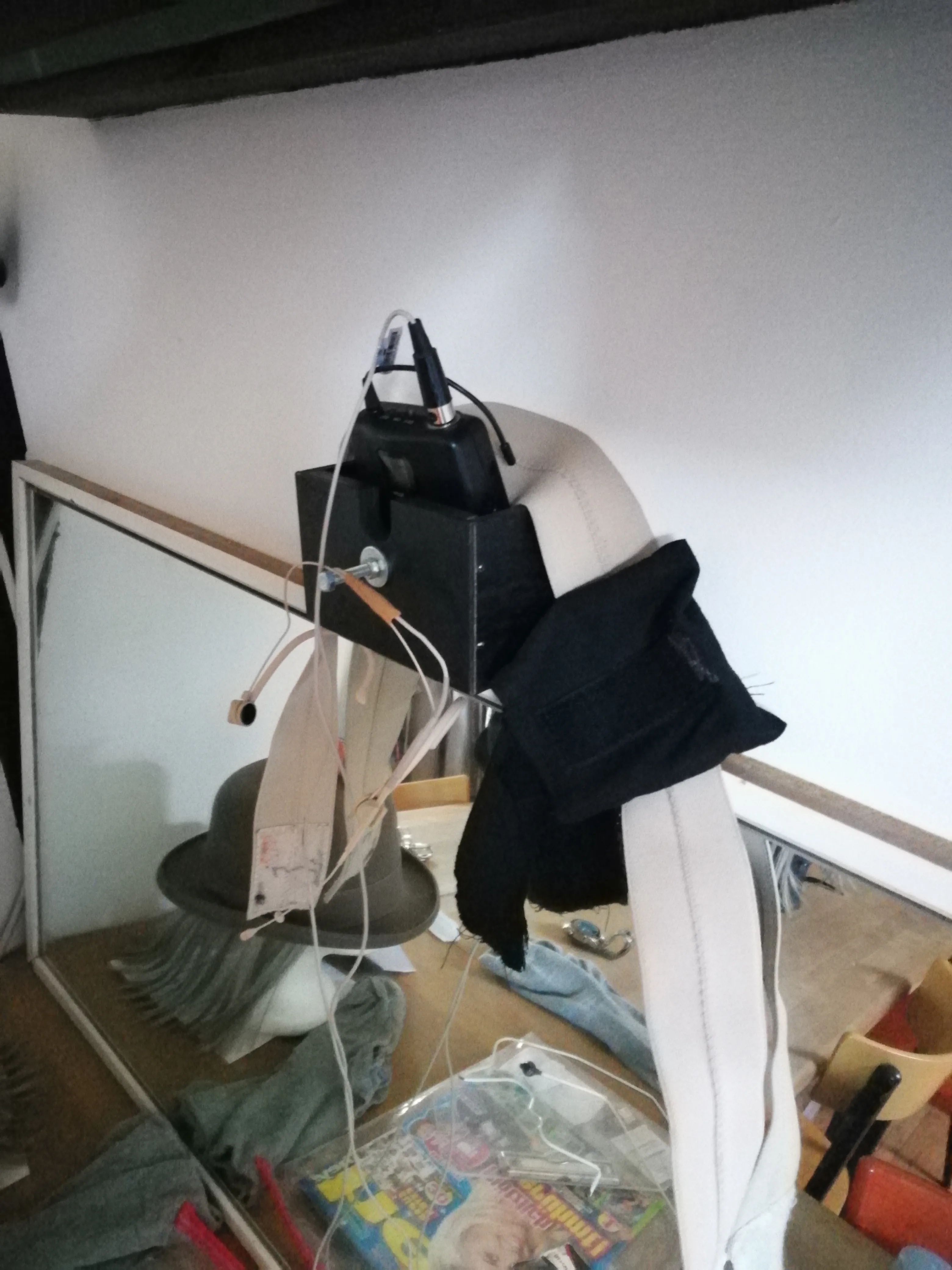

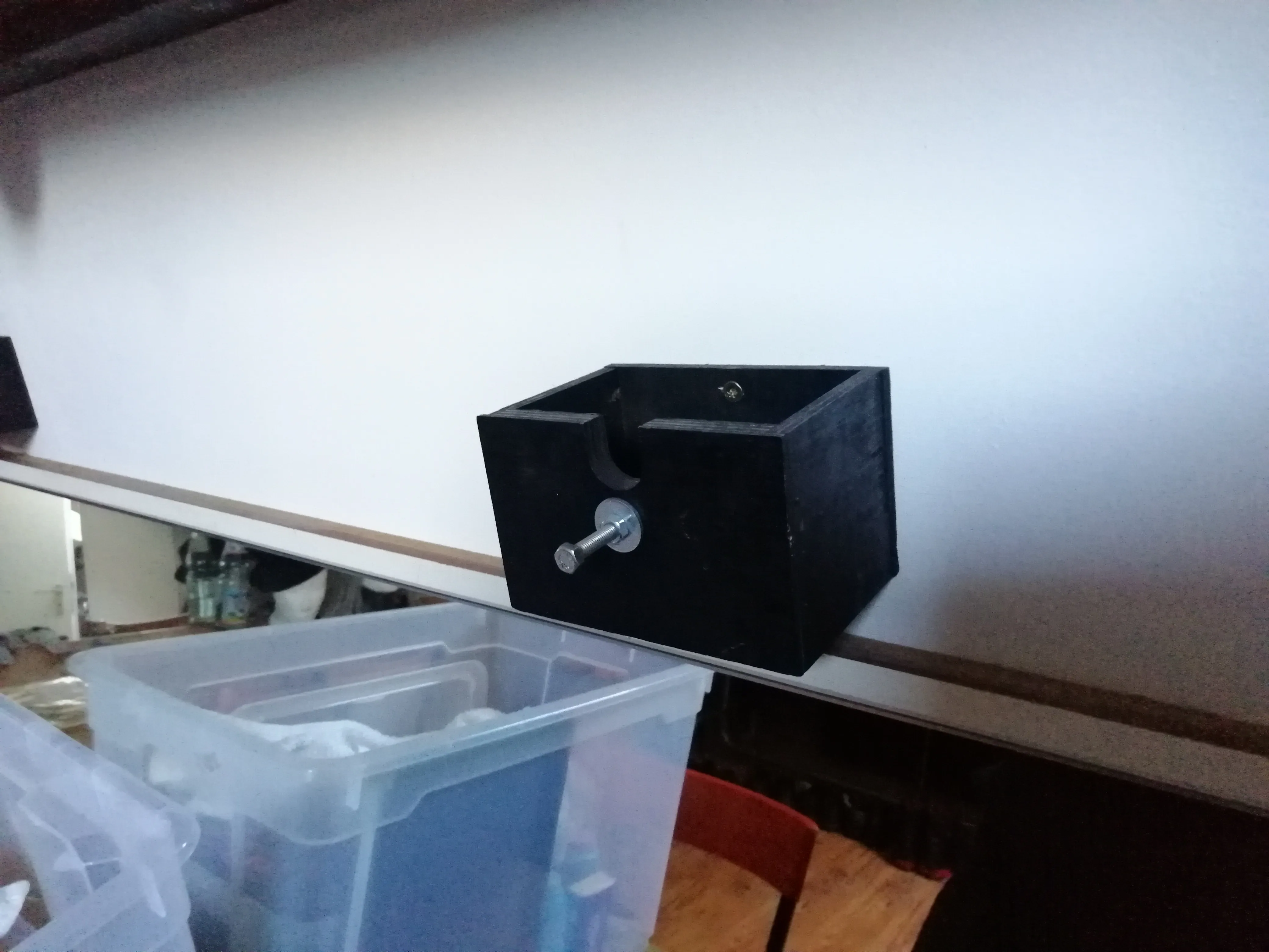

    Kästchen Selbstbau direkt am Umzugsplatz des Schauspielers - hat den Vorteil: Ich weiß wo es ist, wem es gehört, kann vor der Vorstellung noch bevor Schauspieler im Hause sind die Batterie tauschen, hängt hoch genug, daß das Kabel nirgends verheddert und liegt nicht zwischen Strumpfhosen, Schlüpfer, BH's etc... in irgendwelchen Sammelkisten.
    Leer:
    Voll inkl. Headset vorne, Sender in der Kiste und Mikro-Gürtel mit Tasche darüber gelegt zum auslüften:

    Die Schauspieler bei mir ziehen die Headsets selber an und helfen sich gegenseitig beim Leukoplast Kabel fixieren am Rücken / Nacken.
    Erst Unterhose, dann Headset mit Gürtel, Tasche, Sender (Angeschaltet) und Mikroport, dann BH, danach Kostüm. Headset bleibt dauerhaft AN von Souncheck bis Applaus - Meine Batterien halten gute 6 Stunden.
    Hatte ich wie oben geschrieben früher auch, daß die Ports irgendwo rumlagen, deswegen habe ich die Kistchen gebaut.
