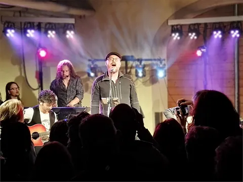

    Wie kann man die Helligkeit der günstigeren Lampe einstufen? 1000W Halogen?

    Ich würde sie so zwischen 600 und 1000 W Halogen einordnen. Aber das ist natürlich rein subjektiv.
    Hier mal ein Foto:

    Cool, danke für die Einschätzung. Sowas fehlt mir tatsächlich noch im Mietpark. Werde mir wohl auch mal ein paar der Lampen besorgen :D

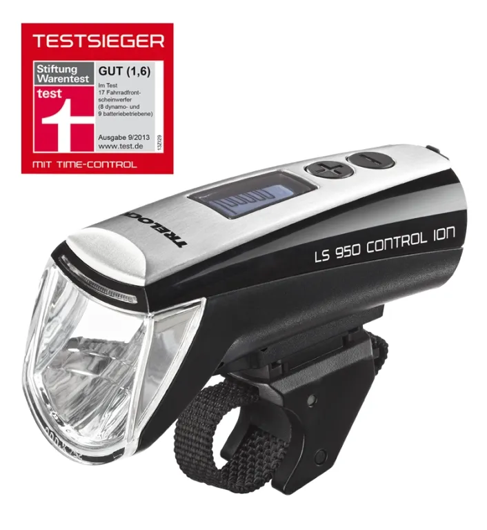

    Unlogische Frage:
    "Wer hat eine Veranstaltung auszustatten, benötigt Licht und Ton und hat keine Steckdose parat ?"
    ...Einsatzzweck "Frontlicht Akku-Betrieben" darf mir gerne jemand mit noch mehr Verstand erklären...
    sec
    p.s.: sorry, aber komme momentan nicht dahinter, warum man so etwas benötigen könnte....

    ich nutz sowas: mobil - lichtstark - bis 45h Leuchtdauer
