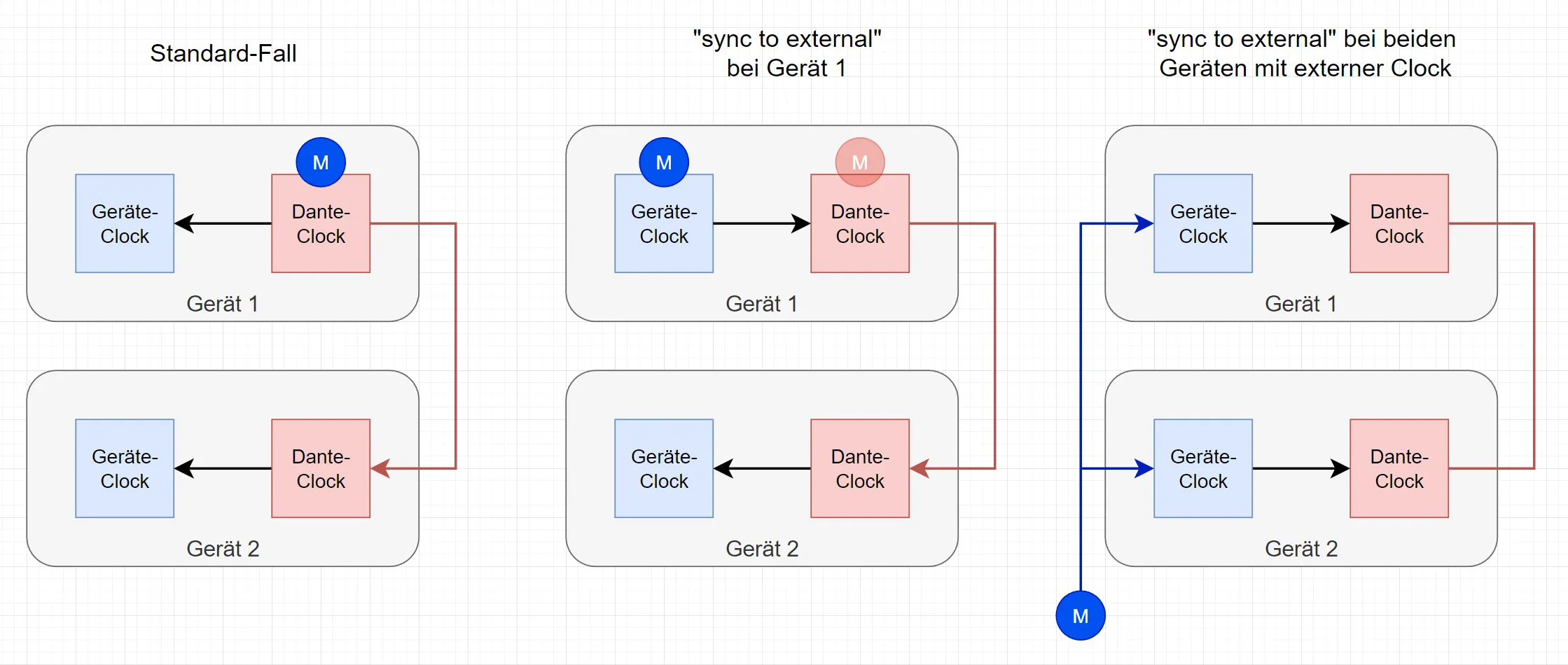

    Bitte nicht. Audinate schreibt dazu folgendes:
    Enable Sync To External
    Forces the Dante module to derive its clock from an external source - either from a host device word clock, or from an auxiliary device.
    This will also ensure that this Dante device becomes leader clock for the relevant clock domain (unless another device has 'Preferred Leader' selected). It is not normal practice to configure more than one device per clock domain with an external clock source. In this case, the user is assumed to have synchronized external word clock sources (e.g. house clock).
    Where the checkbox is present but greyed-out (and inactive), it means that the Dante device can be follower to an external word clock, but it cannot be set directly from Dante Controller - it must be done via the host device user interface, or via some other method (e.g. third-party control software). If the checkbox is greyed out and populated, it means that the Dante device is currently following the external clock.
    If N/A is displayed, it means that the device does not support slaving to an external word clock.
    Grundsätzlich clockt sich das Dante-Netzwerk selbst. Die Dante-Clock ist nicht die Geräte-Clock. Es wird ein Dante-Clock-Master bestimmt der die Clock erzeugt. Aber erst mit der Option "enable sync to external" wird die Dante-Clock vom Master aus der eigenen Geräte-Clock erzeugt.
    Im Idealfall wird die Clock aber einfach im Netzwerk erzeugt und alle Geräte nehmen sie sich dort.
    DIe DVS kann kein Clock-Master sein. Genauso wie einfache Geräte, die nur Outputs bereitstellen, aber keine Inputs haben.
    Gerade beim hier vorliegenden Fall ist eigentlich nichts groß zu machen. Die Geräte finden sich in Basiseinstellungen automatisch mittels APIPA, der Clock-Master ist die QL1 (die Option "Sync to external" ist bei Standardeinstellungen aktiviert, deswegen kann bei einem einzelnen Pult die Wordclock auf "internal" stehen) und das gesamte Patching kann man in der QL1 machen. Das ist schon sehr nahe an Plug&Play.
    Edit:
    Zur Verdeutlichung:
    Einmal editiert, zuletzt von HenrySalayne (14. Mai 2023 um 14:49)

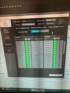

    Zum Threadersteller, bist du sicher das Tracks Live bei dir noch sauber funktioniert? Wir ja jetzt schon länger nicht mehr von Waves gepflegt, meine Version war nach dem Update auf Monterey unbrauchbar. Eigentlich schade, wobei es ja mit Reaper einen guten Ersatz gibt.
    Beim Mac auch Garage Band oder bei Windows Audacity. Reaper kann auch erst einmal ausprobieren.
    So einen PCM-Stream auf die Platte zu schreiben ist jetzt auch wirklich kein Hexenwerk.
    Aber dazü müsste der TE mal ein paar Tests zur Fehlereingrenzung machen und ein paar Infos nachliefern. Aktuell stochern wir noch im Dunkeln.

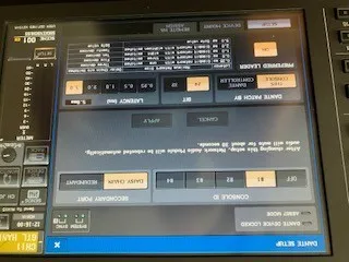

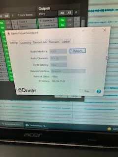

    • #111
    Sorry für die späte Antwort, war für die Arbeit unterwegs.
    Ich habe noch mal alles nachgeschaut....es hatte ja vorher mit der A&H Karte einwandrei gespielt.
    Was ich festgestellt habe ist das im Dante Controller, der Latenz Status bei meinem Laptop 7 ms anzeigt,
    ich aber am QL1 nur bis maximum 5ms anwählen kann.
    Vielleicht liegt das Problem da ?
    Ich bin kein grosser IT Experte und Tracks Live hat bisher immer gespielt.
    Falls jemand was Anderes vorschlagen kann was nicht zu kompliziert ist und selbsterklärend ist....
