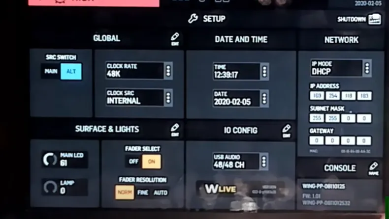

    Kann mal jemand ins WING Setup schauen, ob man dem WING Netzwerkinterface ein VLAN zuordnen kann?

    Ohne es zu wissen, ich glaube nicht dass das möglich ist.
    Mach es doch Portbasiert an deinem Switch.
    Oder was hast du vor?

    Jau, mir ist das bekannt, dass man auf einem SG-Netz nichts anderes mit draufmachen soll.
    Zu deiner Frage des Netzwerksetups - hier ein Screenshot von einem Youtube Video.
    Allerdings ein sehr alter Firmwarestand:
