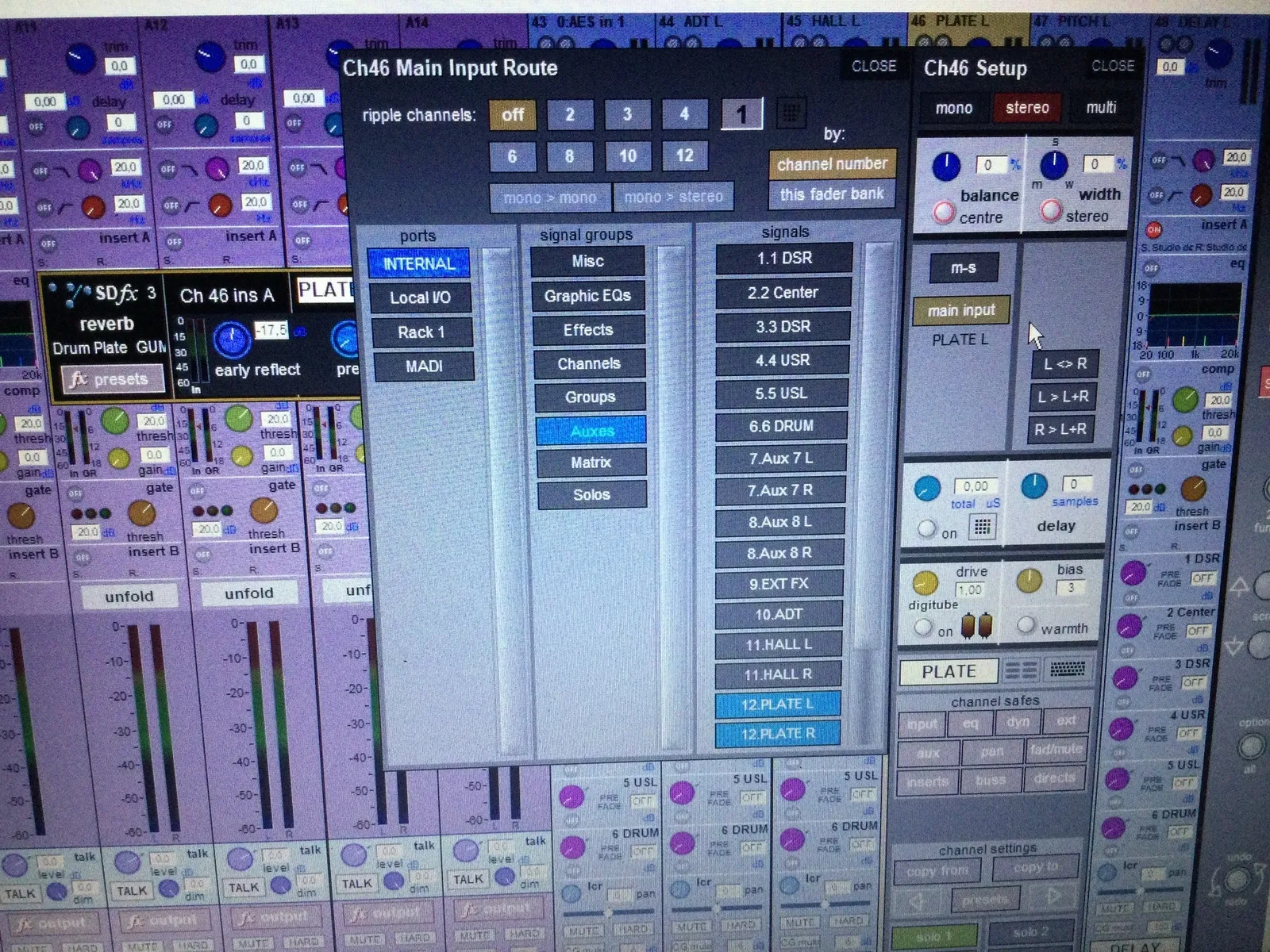

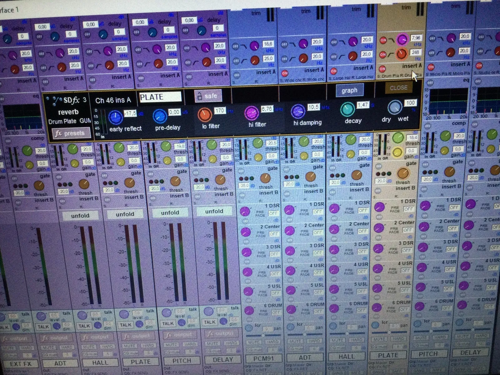

    Zitat von lisa f.
    häh? Wie audiobo auch schreibt, Du kannst (zumindest bei SD und Q) den Bus out zum FX input routen - wie bei jedem anderen Digitalpult auch (minus offensichtlich Wing)
    Tatsächlich habe ich das komplett vergessen, dass es diesen 'old school' Pfad auch noch gibt. Ich mache es seit 15 Jahren bei den DiGiCos nicht mehr so, also sehr lange vor den Wings und genug Zeit, es zu vergessen. :saint:
    Dass ich den „analogen“ Weg verlassen habe und Send-Return Effekte in den DiGiCos so mache, dass der Bus send Master out direkt in den Return-Kanal geroutet ist und der Effekt in einem Insert wohnt hatte schon vor 15 Jahren folgenden Vorteil:
    Man kann den Effekt direkt aus dem Insert öffnen und muss nicht das Rack im Masterschirm aufmachen. In der Hardware kannst Du dann den Effekt mit der Solo Taste öffnen. Das ist vor allem bei SD8/9/10/11 mit nur einem Bildschirm ein Vorteil und funktionell ist das kein Nachteil.
    Hier noch der Patch:
    Der ist im DiGiCo routing genau so straight forward und
    definitiv nicht aufwändiger als der klassische Pfad.

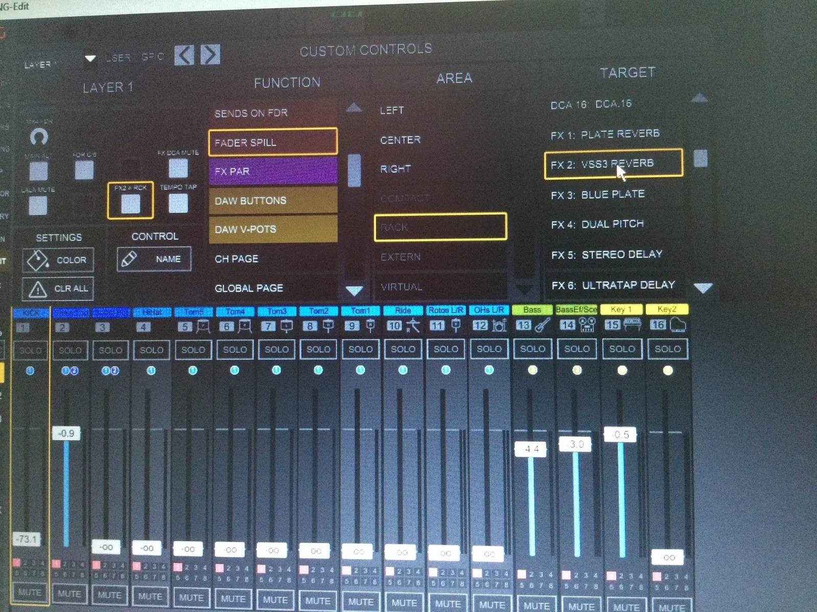

    Hier noch die gleiche Vorgehensweise im Wing mit dem Vorteil, dass sich der im Insert wohnende Effekt per optionalem Doppelklick auf die 'select' Taste des Send Bus Masters oder des Returns je nach 'Wohnort' des Effektes direkt öffnet ohne in die Effektbude zu müssen.
    Im Wing besser gelöst als im DiGiCo ist wie gesagt die Nummer 'Mono Bus ausgewählt-> automatisch „Doppelmonopatch“ in den FX -> kommt Stereo dort raus und bleibt solange Stereo wie man ihn nicht willentlich über den width Regler im Return Mono macht.
    Ausserdem im Wing sehr schick:
    Man kann im Wing sowohl alle FX Parameter auf Fader beliebiger Faderbänke/layer legen als auch
    (wie SOF) alle FX PARAMETER eines Effekts ON FADER machen. Zusätzlich gibt es in der Full Version noch die Option, ausgewählte FX Parameter per CC button und jogwheel zu bedienen, was sehr schön einhändig mit schnellem Parameterwechsel geht.

    Klingt interessant. Wie geht das? Und kann man das auch mit Wing Edit bzw. mit Mixing Station machen?
    2.339
    5.484
    • 9. August 2025 um 09:14
    • #3.188
    Zitat von Hanseat
    ...mit Wing Edit
    Ja
    Nein. Aber in MS kannst du ja individuelle Regler im Layout anlegen, theoretisch sollte man die auch mit FX-Parametern belegen können.
    Zitat von Hanseat
    Wie geht das?
    Den 2. Teil kann ich mangels Pult nicht nachvollziehen.

    Der 'FX Parameter auf Fader Spill' ist eine CC Auswahl:

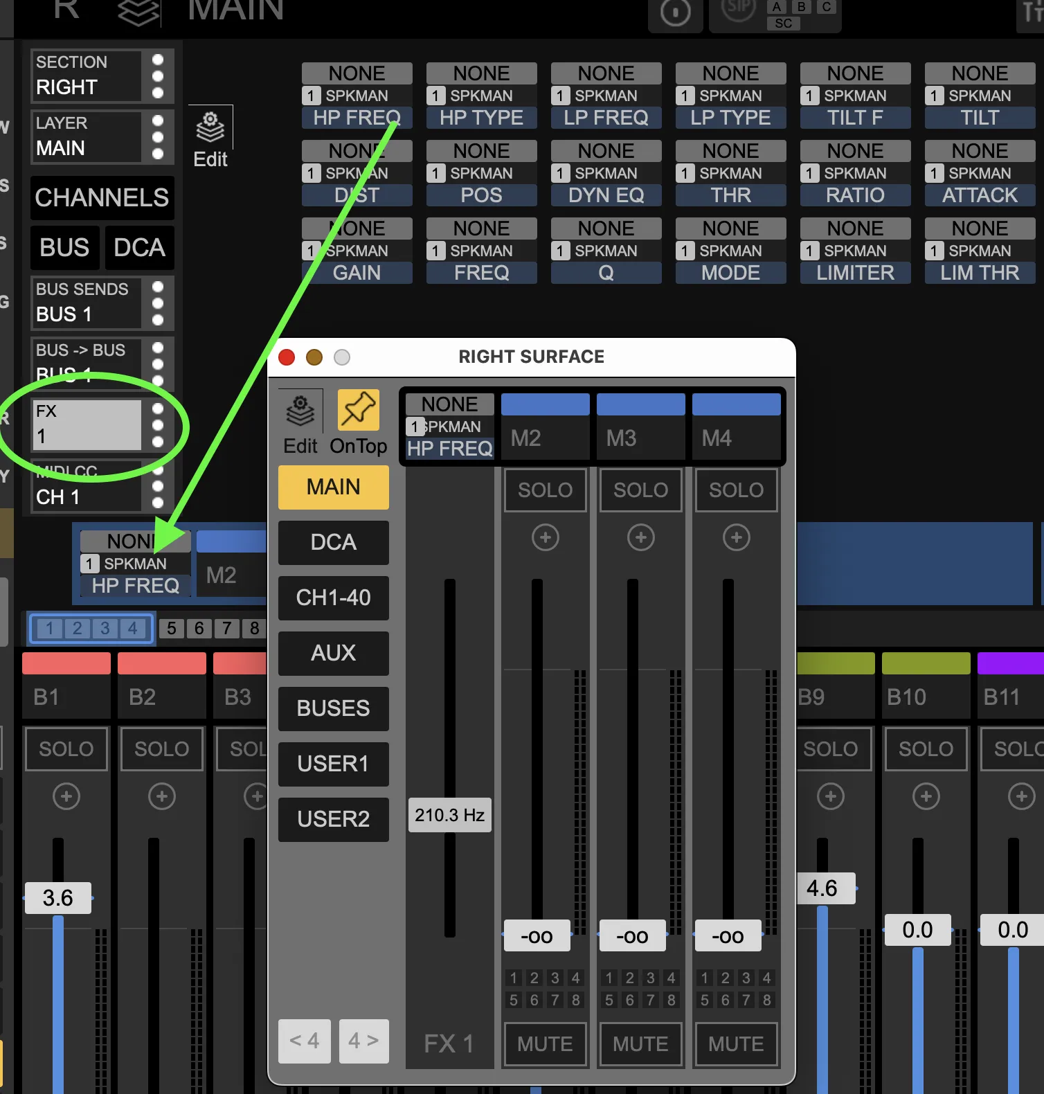

    Hab's grade mal im Wing Edit ausprobiert. Leider "Mixer only" - d.h. es funktioniert nicht am "faderlosen" Rack. Nicht unbedingt überraschend, aber schade, dass das nicht auch "virtuell" geht.
    5.364
    15.057
    • 9. August 2025 um 14:08
    • #3.200
    Hm, ich habe kein Rack. Angelegt ist 'virtual' im Editor aber schon, wie man sehen kann.
    EDIT
    Hab’s gerade mal noch am Compact ausprobiert, kann dort 'Virtual' auswählen und bekomme dann die FX Parameter auch auf den “Glasfadern” aufgelegt. Das sollte für Rack auch funktionieren.
