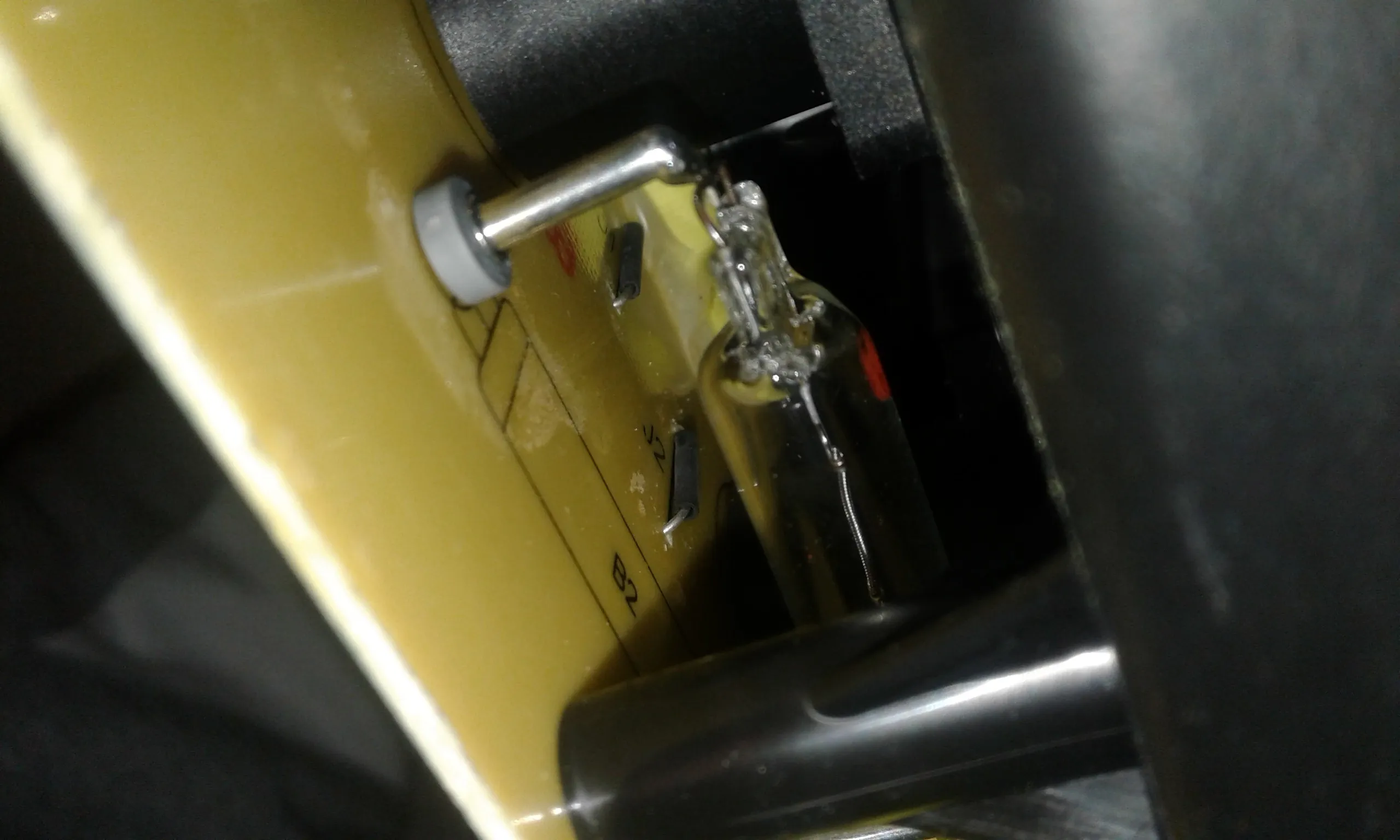

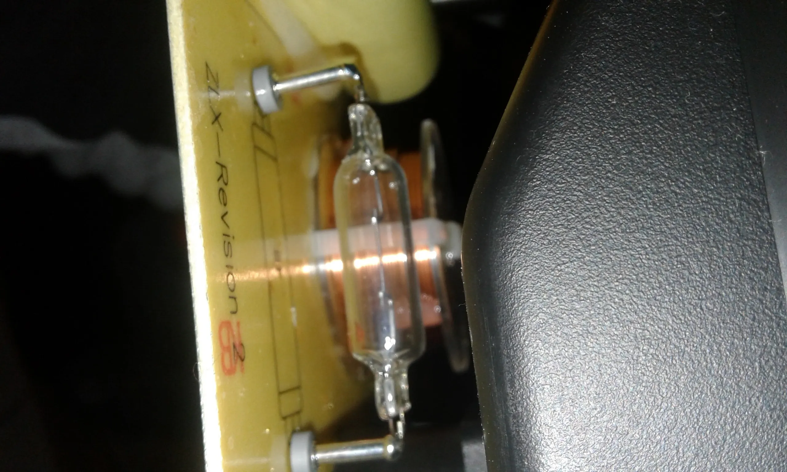

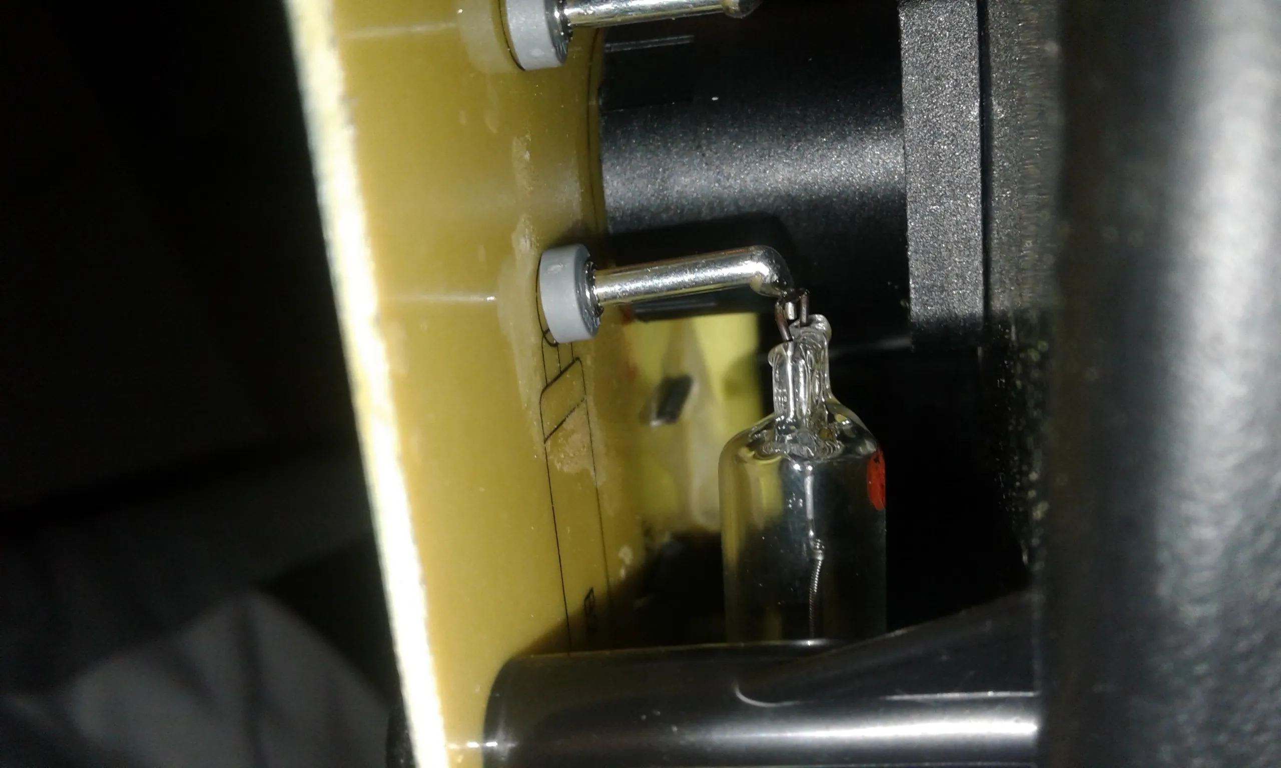

    Ja, irgendwie muss es ja funktionieren. Hab jetzt schon von mehreren Personen gehört, dass das nicht so schlimm ist wenn auf einem passiv Lautsprecher mal 100 watt mehr drauf sind (außerhalb dieses Forum.
    Außerdem habe ich den LS mal aufgeschraubt und das Entdeckt, ist das eine Sicherung? Davon sind 2 in jedem Lautsprecher

    Sicherung?
    Jein...zunächst einmal ist es eine Glühlampe, mit der hilfreichen Eigenschaft, bei steigendem Strom (Lautsprecher-Überlastung) ihren elektrischen Widerstand (nennt sich PTC-Verhalten) zu erhöhen und dabei heller zu leuchten, was aber eher ein "Nebenprodukt" ist.
    Was passiert, wenn der Strom zu hoch wird - und die Lampe zuuu HELLLLL!!! - kannst Dir denken, oder?
    Richtig, das Licht geht aus und der Lautsprecher verstummt, bis (im besten Fall) die Lampe ersetzt wird.

    • #29
    Das habe ich auch schon gelesen, aber wann brennt so ein ding durch (250 Dauer 1000 Peak), Und die andere Sache ist das Ding bei mir nicht leuchtet, habe es getestet.

    • #34
    im normalfall müssen diese lampen dunkel bleiben. wenn so ein birnchen leuchtet, dann kommt einfach viel zu viel leistung vom amp und die lampe versucht, durch das leuchten - und dem damit verbundenen anstieg des widerstandes - den lautsprecher vor dem tod zu retten.
    das ist eine sehr alte, aber durchaus bewährte, schutzmethode vor viel zu viel leistung.
    oder anders formuliert: diese lampen sind einfach eine notbremse.
    Nicht leuchten = gut, Glimmen = Achtung!, Leuchten = Mach leiser, Du Depp! :P
    Durchbrennen = Taub, blind...und doof *finger
