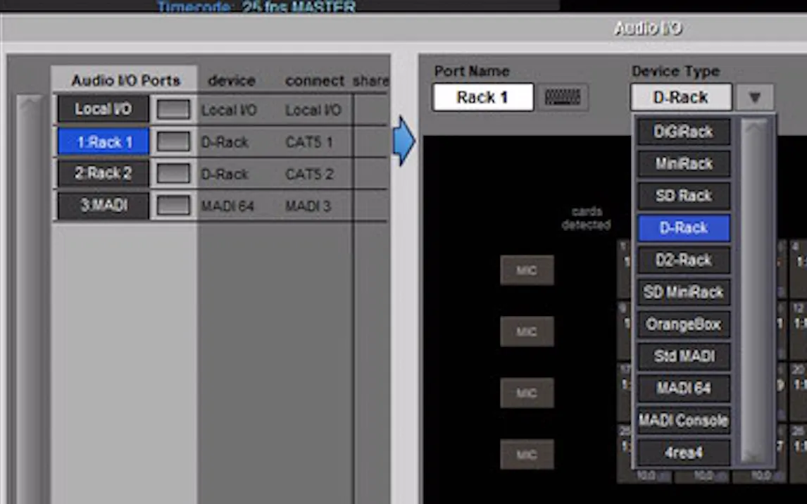

    Digico-Madi unterstütz eigentlich nur 56 Kanäle, die Soundcraft/Studer-Variante 64 Kanälen. Evtl. ist also deine Settings-Einstellung einfach falsch. Dass du Madi-64 auswählen kannst, spricht eher für die Soundcraft/Studer-Implementierung, die seit einiger Zeit auch von Digico unterstützt wird.

    Die SD9 sagt überhaupt nichts. Wenn MadiTP als Clock Quelle ausgewählt ist, steht da No Clock. Dante als Clock Source funktioniert, aber das macht ja wenig Sinn, wenn die SD9 Clock Master ist.
    Ansonsten sollte man auch überprüfen, wie das Clocking im Netz umgesetzt wird und wer als Master dient.
    MADI-64 klang für mich jetzt erstmal passend, weil am Koax-Port ein MGB mit Waves-Server hängt, der so ohne Probleme funktioniert. Ich hatte aber eigentlich auch alle anderen Optionen (ohne Erfolg) durchprobiert. Welche wäre denn die richtige?
