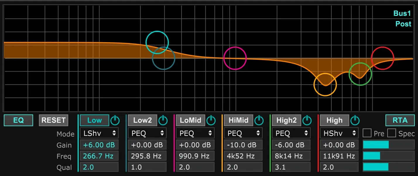

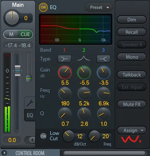

    so, ich hab mir mal ein paar der günstigen hörer bestellt.
    der china-hörer (KZ ZS10Pro) ist heute schon angekommen. habe ihn gerade in den ohren.
    na ja, ich sags mal so: man merkt schon, dass er nicht so viel kostet ;)
    die teile sitzen bei mir zwar auf anhieb sauber und angenehm im ohr. doch er klingt erstmal blechern und hat untenrum wenig rumms. vor allem der bereich um 5kHz nervt mich hier.
    ohne EQ könnte ich ihn nicht lange ertragen, somit scheidet er für andere zwecke aus. dat ding braucht einen EQ!
    mit dem EQ im RME Babyface kann ich es mir aber tatsächlich so hinbiegen, dass er mir jetzt sogar spass macht. eine schöne bassanhebung, die 5kHz weg und eine absenkung der oberen höhen, dann bin ich ganz zufrieden damit.
    er geht übrigens erstaunlich laut, zumindest für mein empfinden werde ich damit sicher keine probleme bekommen.
    bin mal gespannt, wie sich der Shure präsentiert.
