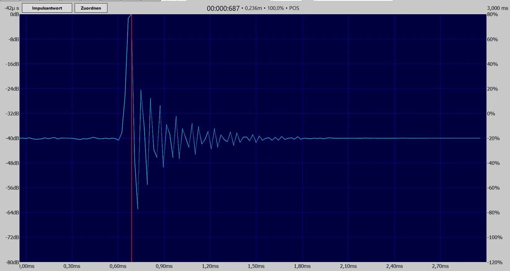

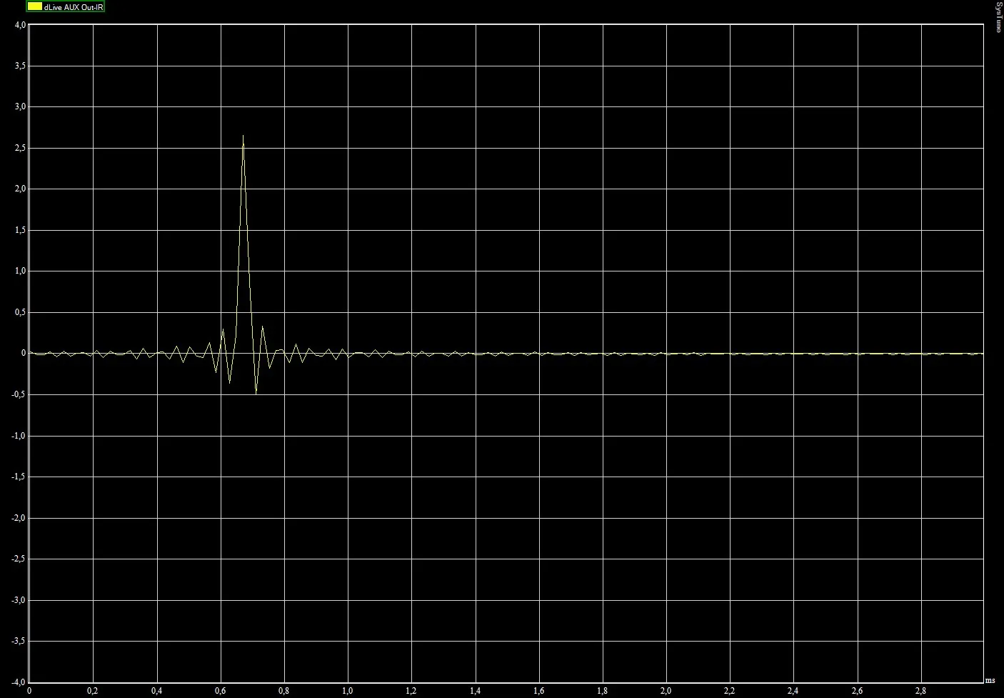

    • 22. November 2020 um 01:19
    • #24
    aha, wie kalibriert man das denn in SatLive?
    meine heute gemessene impulsantwort sieht nämlich so aus, da wusste ich gleich, dass ich da einen fehler gemacht haben muss ;)
    EDIT:
    wenn ich eine MIR messung gemacht hätte... ;)
    und mit Systune gab es dieses Bild hier:
    beide bilder sind mit FFT messungen entstanden (ein kanal bekommt den ausgang als referenz, ein kanal bekommt das messignal)
    ARTA hab ich auch noch, das ist mir aber leider zu spät eingefallen... X/
    ich bin jetzt nicht der mess-spezialist (ja ja, wer misst, misst mist), die ein- und ausschwinger sieht man hier aber auch.
    da die dLive die gleiche basis ist wie die Avantis, verstehe ich nicht, wie die sehr saubere kurve von SynAudCon entstanden ist.
    Einmal editiert, zuletzt von wora (22. November 2020 um 02:02)

    • 22. November 2020 um 07:53
    • #25
    Messung machen, Tools -> Speichern -> Speichern als Komplexe Kompensation -> In den Einstellungen der Messung gespeicherte Datei auswählen und aktivieren.

    • 22. November 2020 um 10:05
    • #26
    Um das kurz klarzustellen ?
    Ich hab mich über die Impulsantworten der Analogen Pulte gewundert, weil dort das einschwingen vor t = 0 zu sehen ist.
    wora die von dir gemessene Impulsantwort sieht doch plausibel aus :)
    Ich hab mal ein Bild angehangen bei dem man sieht was ich mit kausal und nicht kausal meine.
    Im zweiten Bild sieht man noch einen FIR Filter und einen IIR Filter, wobei die ganzen analogen Filter die man bauen kann den IIR Filtern ähneln.

    • 24. November 2020 um 00:39
    • #27
    ja, aber warum sieht die impulsantwort von SynAudCon ganz anders aus?
    und warum kommt da ein anderer latenzwert raus?
    das erschliesst sich mir bisher noch nicht. liegt es evtl. am messignal?
