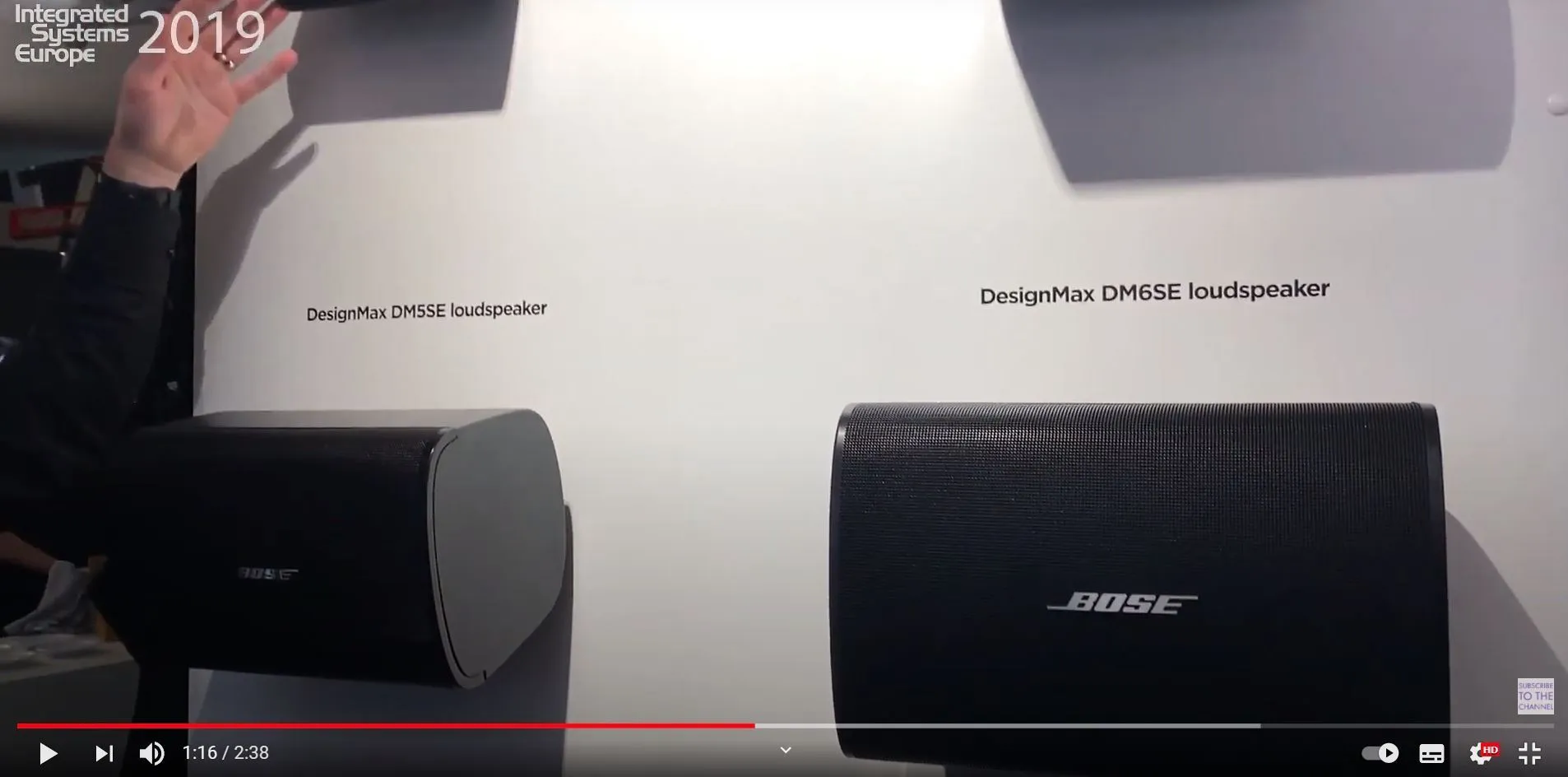

    Das logo bei den JBL´s ist eh drehbar - nur nicht zentral - hab aber eh geschrieben, dass dies eine mini Relevanz hat. So klein sind die gar nicht... (das täuscht - siehe Bild!)
    Vergleichbar wäre da die Control 28 und da kostet das Paar auch 780€.
