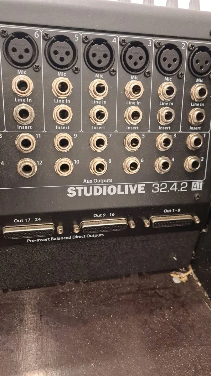

    Hallo, um am 32.4.2 AI die Aux Outputs an die Multicore Peitsche anzuschließen brauch man da Mono oder Stereo Klinke ?
    Im Netz liest man das es Symmetrische Anschlüsse sind also Stereo und auch wieder das es Mono Aux sind. Was stimmt jetzt ?

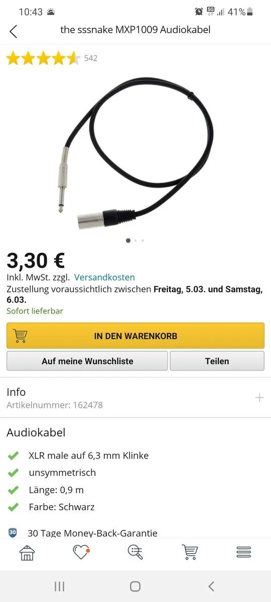

    Hab mal zwei Bilder eingefügt! Es sollen die AUX OUT 1-14 auf die XLR Return von der Multicore Peitsche verbunden werden, Die Peitsche hat aber nur XLR Anschlüsse und das Pult hat Klinke, aus der Anleitung werde ich nicht schlau und im Netz hab ich nicht viel dazu gefunden.
    Bild 1 Pult, Bild 2 das Kabel um Pult und Peitsche zu Verbinden. Geht das ? Will an der Peitsche nicht rum löten !
    Bitte keine endlos Diskussion oder Sonstiges, ich denke das Forum ist auch dazu da um Neulingen in Sachen PA Technik zu helfen!
    Thanx Matt

    Symetrisch ist nicht Stereo. Das Symetrische Signal braucht 3 Adern.
    Deswegen ist der Stecker ein TRS ( Tip, Ring Sleeve) auch liebevoll Stereoklinke genannt.
    Das Signal ist dann Mono Symetrisch.
    Ein Stereosignal wäre auf dem gleichen Stecker unsymetrisch.

    2.455
    7.115
    • 3. März 2021 um 12:28
    Line-Ausgänge
    Typ 6,35 mm TRS weiblich, symmetrisch
    Maximaler Ausgangspegel
    +18 dBu, ±0,5 dBu
    Ausgangsimpedanz 100 Ω
    Quelle:
    https://www.presonus.com/produkte/de/St…spezifikationen
    ...kann so einfach sein :)

    ...was dann schlußendlich für dich bedeutet; das aus jedem der 14 Löcher nur ein Kanal ausgegeben wird.
    Welches Signal das dann jeweils ist, entscheidest du selbst.. ;) .

    an die LÖSCHER wie Sie ja so schön schreiben, sollen für die Monitore genutzt werden, InEar sowohl als auch die klassischen Boden Monitore.

    Testfrage:
    Ist der Adapter auf Bild 2 nun richtig oder falsch?

    • 31. März 2021 um 17:07
    Testfrage:
    Der 3,3€-Adapter ist unsymetrisch - dann wird's wohl der Falsche sein - da kann man sich das Brummen einfangen, würde ich sagen...

    Testfrage:
    Es ist der Falsche !

    - und wenn man genau hinschaut & mitliest, erfährt man sogar, daß keiner der Adapter total falsch ist, weil beide halt "irgendwie" funktionieren. Der Mono-Jack hätte aber ein 6dB leiseres Signal, was auf "längeren" Strecken aber Einstreungen haben könnte. Bei 2-3m kann man die Störungen aber vernachlässigen, das "halbe Signal" eher selten.
