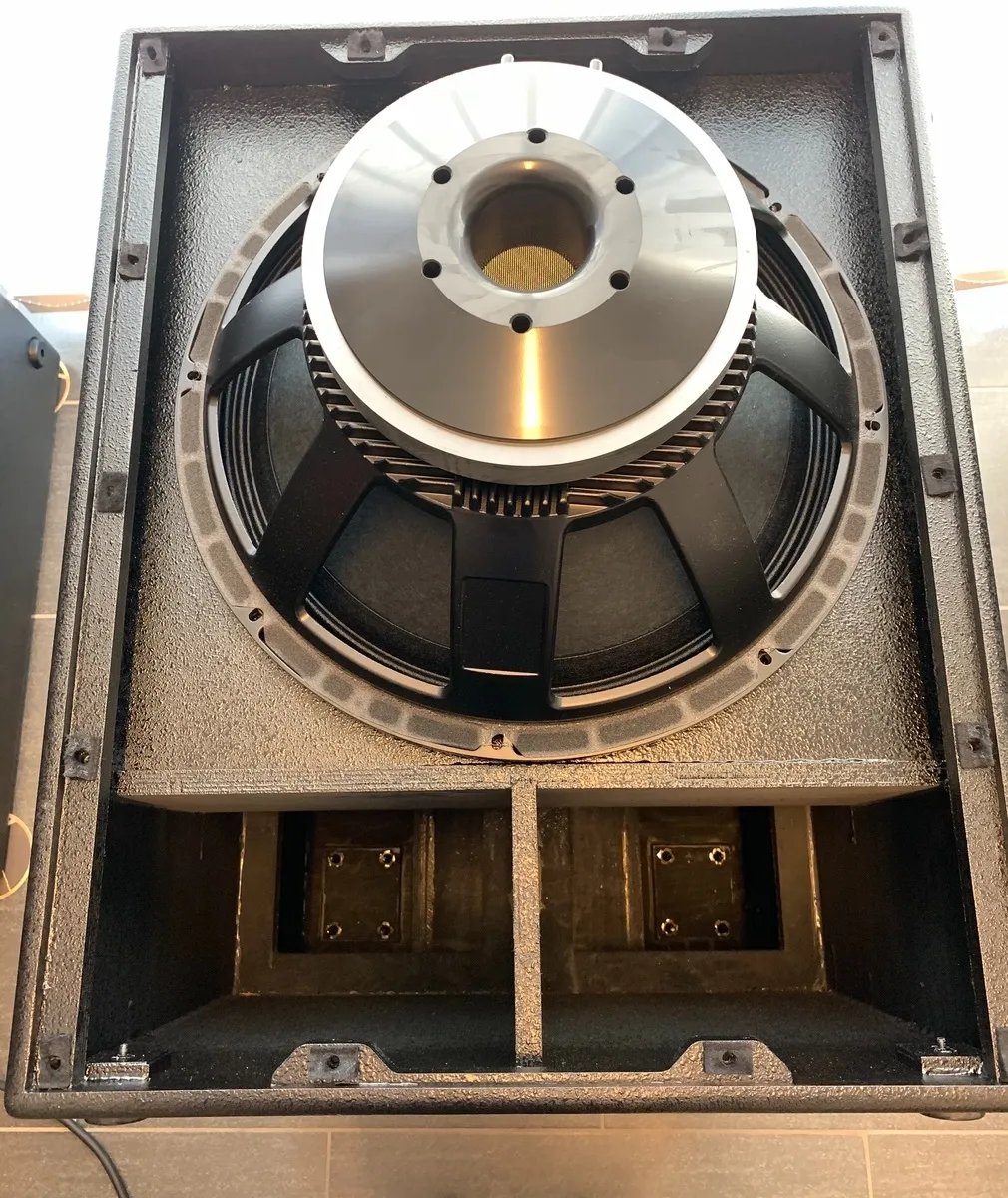

    Hi
    Im 8004 ist ein anderes Chassis verbaut als der Lf18x401!
    Vielleicht sind sind die Tsp ähnlich aber nicht exakt gleich!
    Der vom 8004 sieht anders aus und hat ne andere Impedanz.
    Hatte vor Jahren mit nem Freund einige Kisten ausprobiert ab 160 Liter netto bei 38Hz Tuning ist der x401 gut zu gebrauchen.
    Hier ein Bild vom 8004.
    Mit freundlichen Grüßen Shurik
