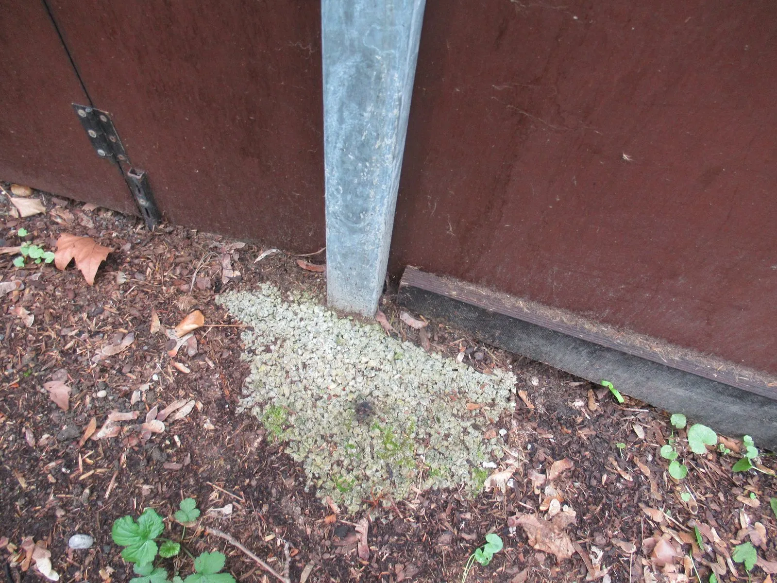

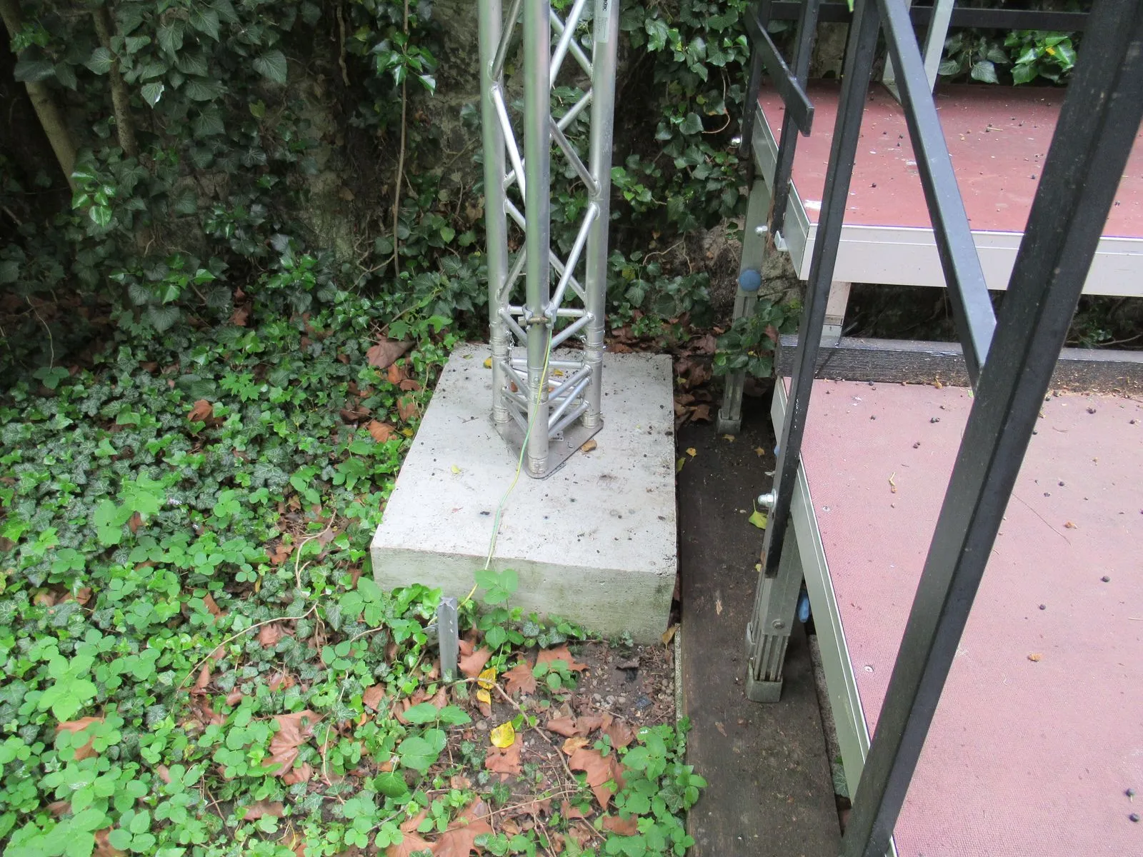

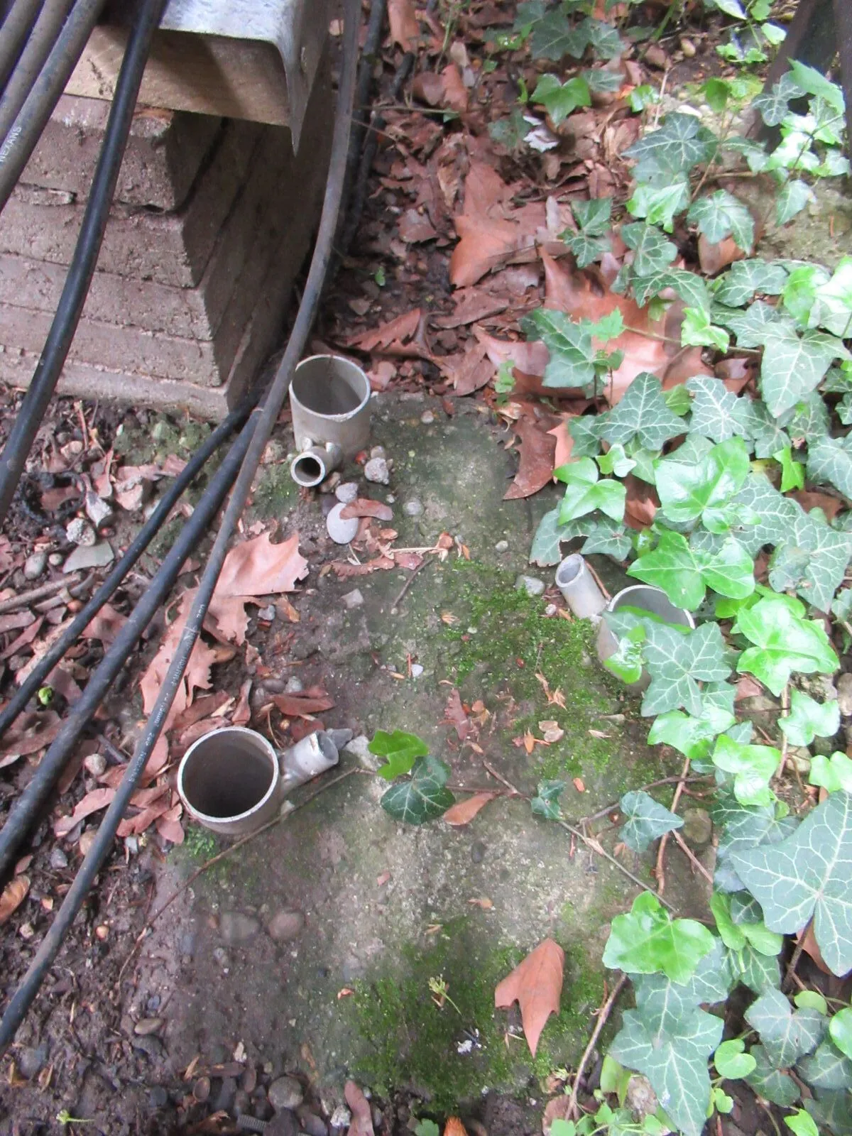

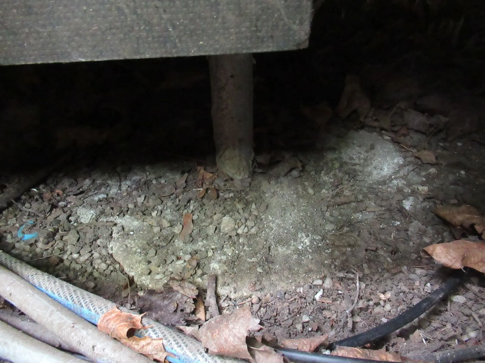

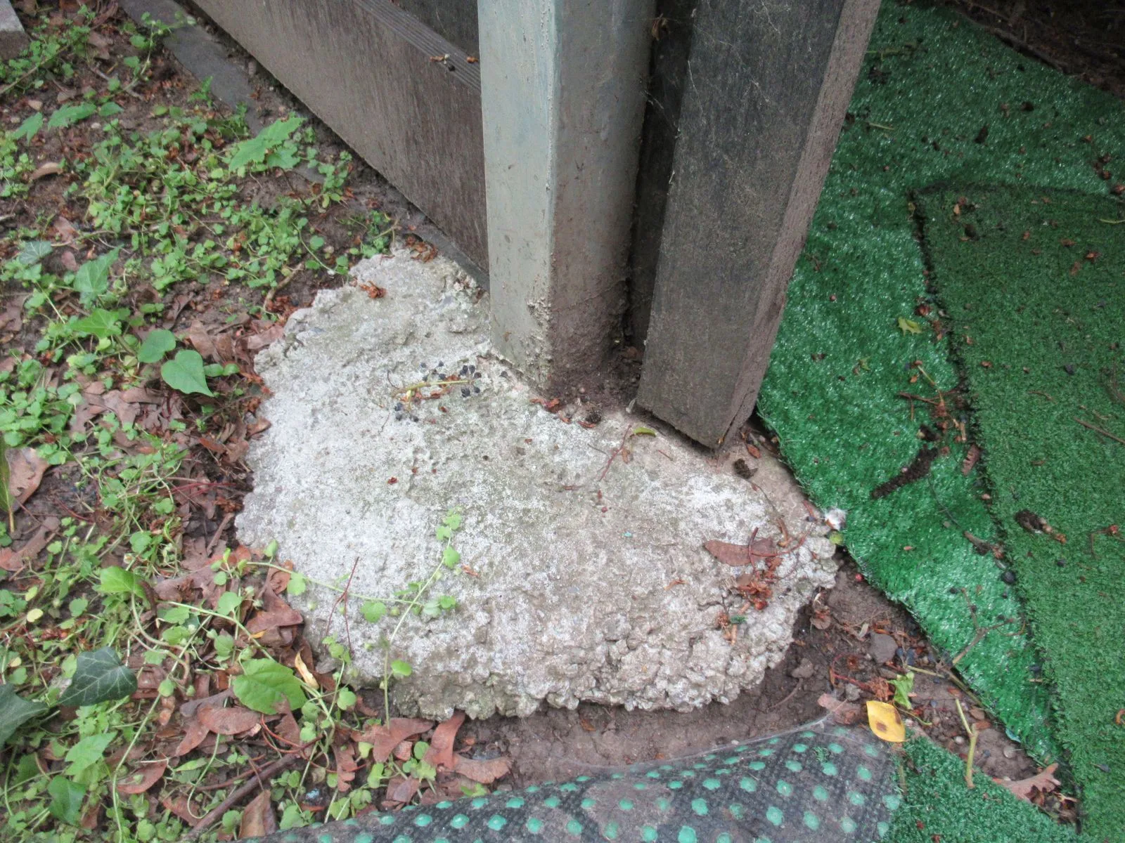

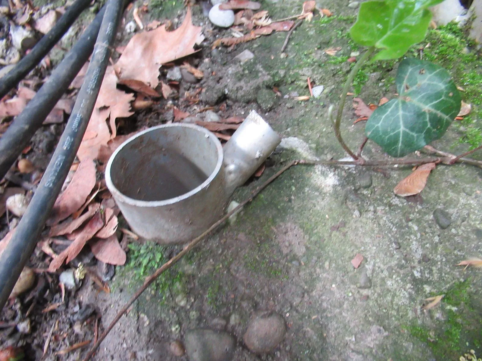

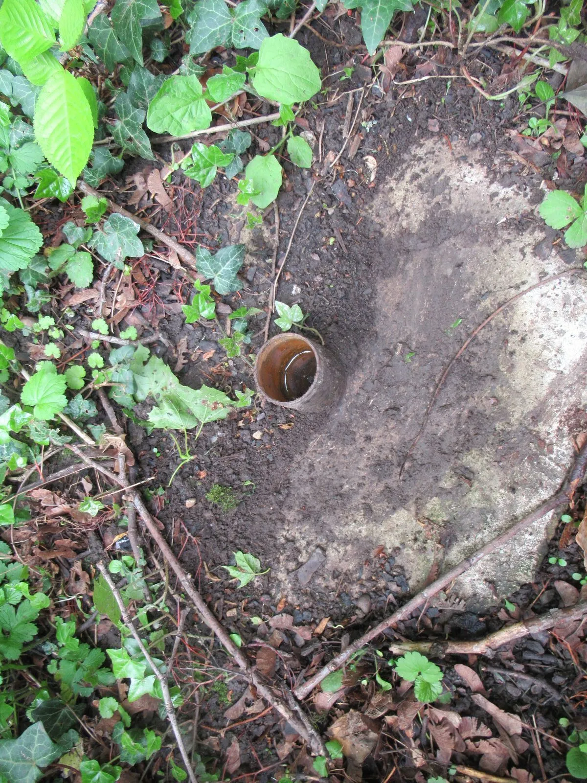

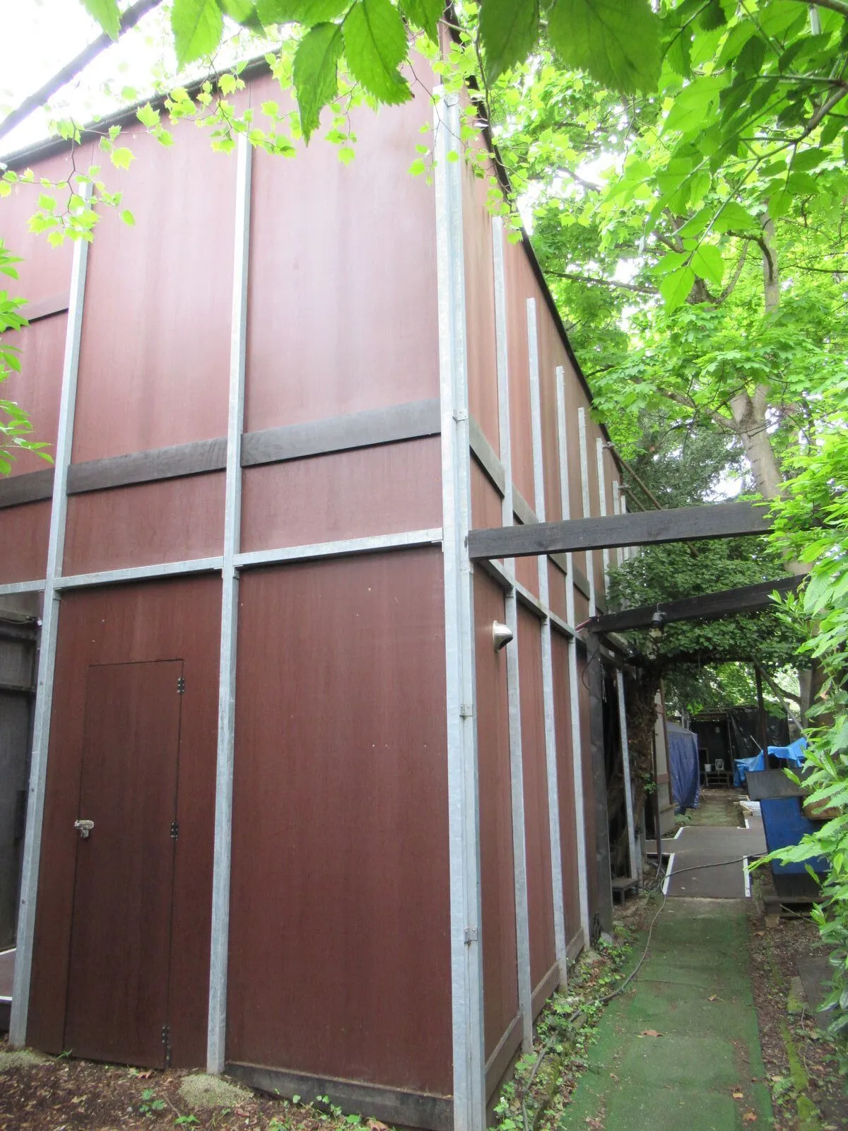

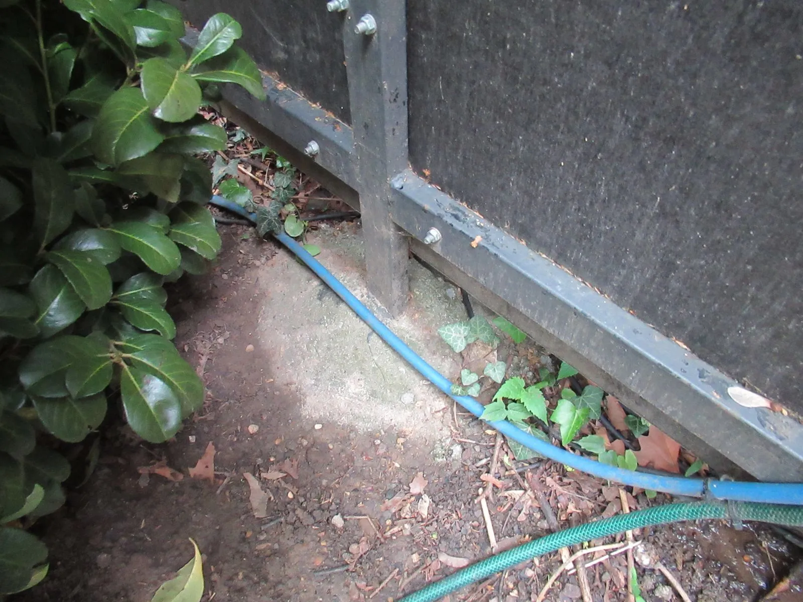

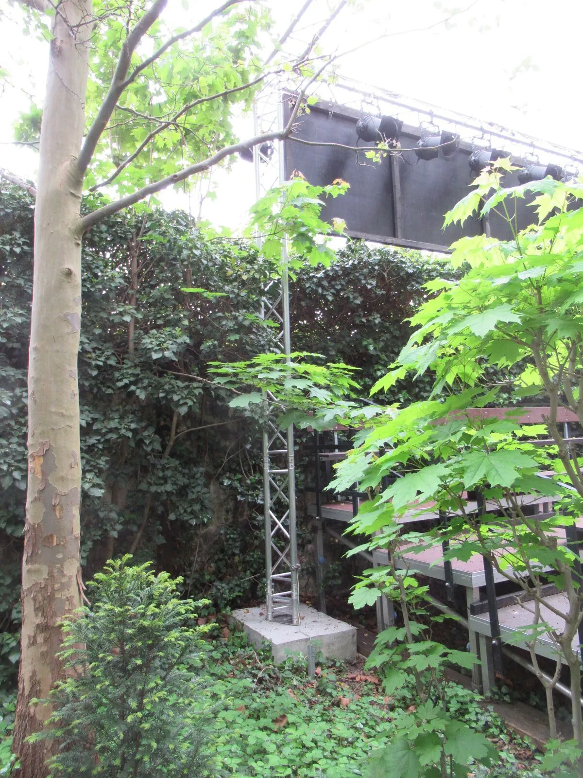

    Sodele. Eine kurze Übersicht an einbetoniertem Material:
    abgesägte F33 im Beton - Alter ca. 25 Jahre:
    Betonsockel für F33-Traversenkonstruktion - Alter ca. 7 Jahre:
    ...das ganze gibt es noch in ähnlicher Form x-mal für ein Traversenkonstrukt mit 6m Höhe aus F34.
    Leerrohr Stahl Innendurchmesser 50,5mm - Alter ca. 15 Jahre:
    Tauchverzinktes QuadratStahl 4mm Wandstärke für Schallschutzwände bis 6,0m - Alter ca. 8 Jahre:
    Alurohr Wandstärke 3mm als Sockel für die tragende Unterkonstruktion der Technikhäuser - Alter ca. 14 Jahre:
    30x60mm Quadratstahl 3mm Wandstärke mit Rostschutzfarbe lackiert für 'ne kleine Schallschutzwand - Alter ca. 28 Jahre:
    ...nebenbei hab' ich auch noch 80x140 Quadratrohr 5mm Wandstärke als tragende Versteifung - ebenfalls für Schallschutzwände (90mm stark - Siebdruck beidseitig mit innenliegender Akkustikdämmung), zu dem noch einiges an feuerverzinktem Stahlrohr tragend für kleinere Vorhänge / Kabelwege, etc., sowie Sockel mit einbetoniertem Stahl- oder auch Aluminium-Rohren als Abstrebungen und Abfangsockel für Schallschutzwände, Traversentowern und meine mit Efeu bewachsene Lichtkirsche mitten auf der großen Bühne.
