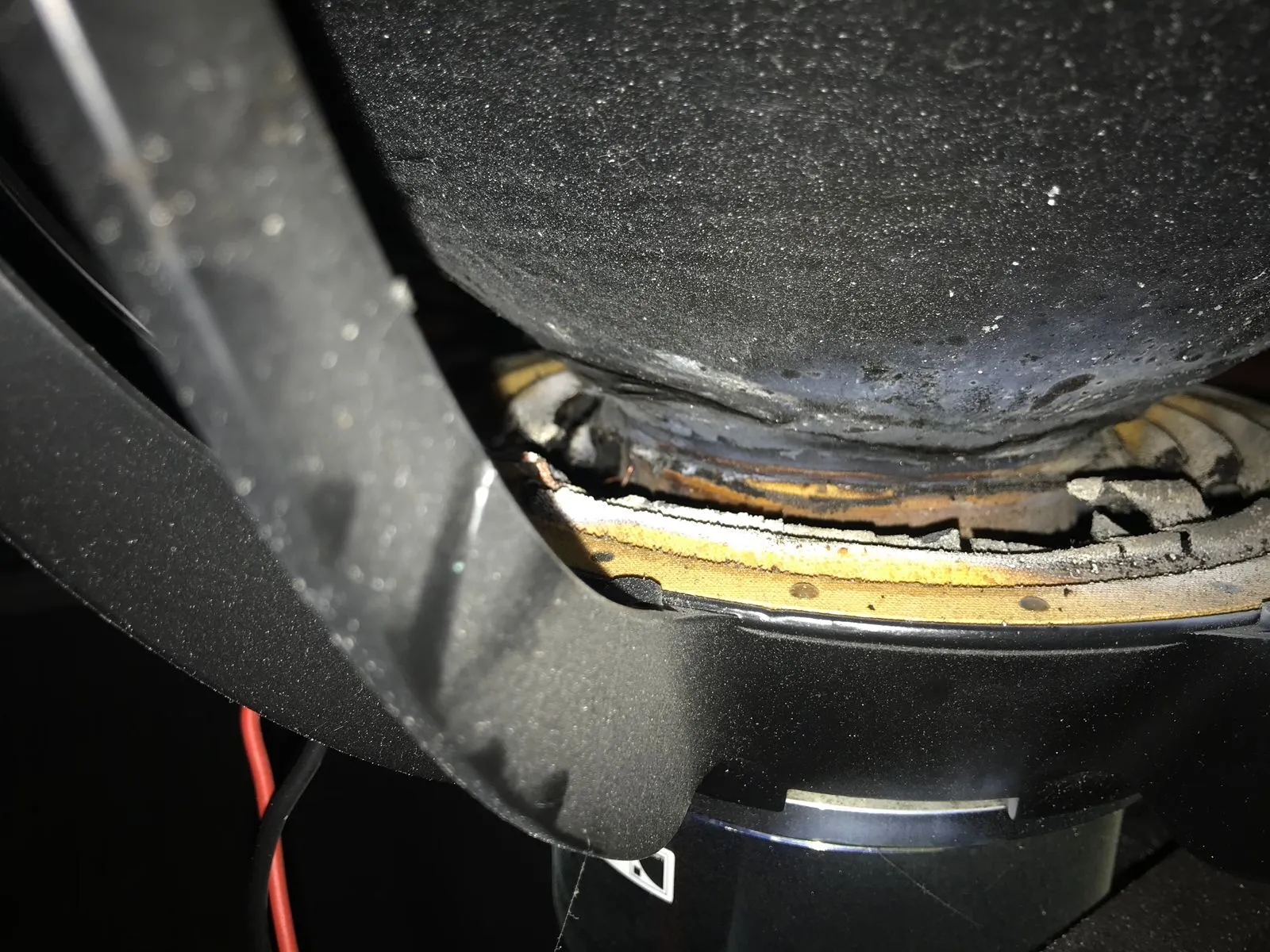

    Mit technischem Unverständnis, falscher Materialauswahl für die Anwendung und dem passenden DJ kriegt man auch einen KS28 klein.(Kundenfoto)
    ...Holz ist braun!

    In dem Fall hatte das wirklich nichts mit Firmware oder falschen Einstellungen zu tun. Es gibt aber Leute, die glauben nur weil sie mal in amtliches (gebrauchtes) Material investieren, bekommen sie brachiale Ergebnisse, auch wenn vielleicht die falsche Komponente ausgewählt wurde, die Aufstellung nicht passt und dann doch nur 4 St. Pappen arbeiten.
    Ich war nicht vor Ort, aber kann mir schon vorstellen, wie man so was schafft.
    Passiert im Normalbetrieb nicht:
    Der einzige defekte 18er von ca. 50 KS28 im Bestand meines Arbeitgebers wurde von einem unfähigen Staplerfahrer getötet.

    Ich kann mir aber vorstellen; das die Treiber mit zunehmenden Alter bzw. exessziven Tiefbass-Betriebsstunden trotzdem unter der unsymmetrischen L-Vent BR-Konstruktion leiden.
    Pappe verzieht > Spule beginnt das Schaben > geht schwer/dröselt auf > geht fest > verbrennt.
    Auch der Verzicht auf das regelmäßige Umdrehen bei längerem Nichtgebrauch oder längere feuchte Lagerung (Rost im Spalt) könnte zu ähnlichen mechanischen Problemen und solchen Schadensbildern führen..
