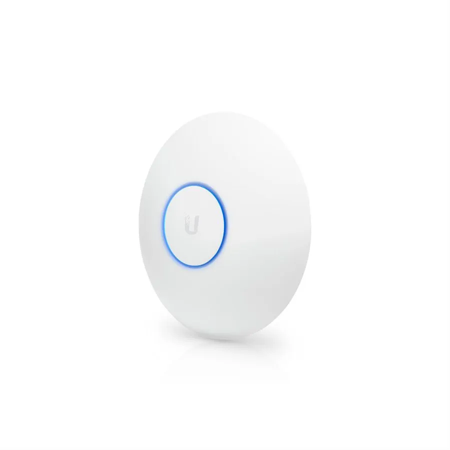

    meine antenne sieht aus wie ein kleines ufo, es ist ein Ubiquiti accesspoint.
    abgesetzt wird es einfach mit einem netzwerkkabel, stromversorgung per PoE.

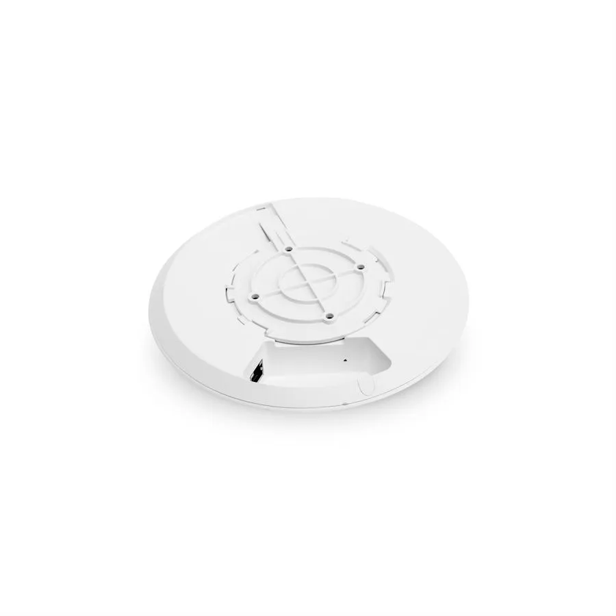

    hier sind zwei bilder meines ufos:
    es ist leicht genug, damit man es an einem netzwerkkabel einfach in eine bühnenkonstruktion hängen kann.
    das hab ich schonmal gemacht und finde es sehr praktisch.
    meist hab ich diese antenne aber einfach im bühnenrack liegen, das genügt in 99% meiner anwendungen.
