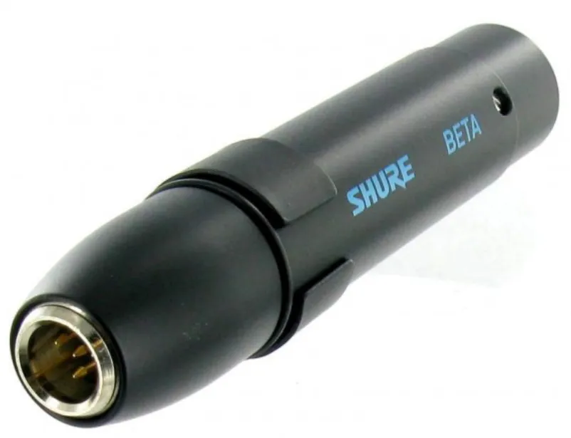

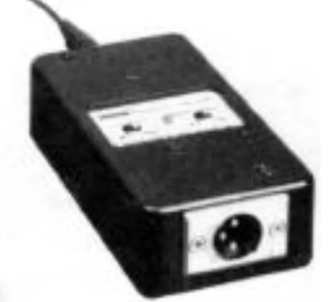

    Wie sieht der Vorverstärker den aus?
    Original wäre das:
    Die neueren sehen so aus
    Wenn es ein rundes ist könnte das das Problem sein.
    Ich bin mir nicht sicher ob die Kompatibel sind.
    Vielleicht ist ja jemand hier der das weiß.
    5.278
    14.930
    • 9. November 2021 um 04:13
    Das zweite ist der preamp für das beta 91 (ohneA)
    Das erste ist der preamp für das sm91 mit Phantom und Batteriebetrieb
    ILP-1
    hieß der rauscharme und pegelfeste preamp für das SM91 (ohne Batteriebetrieb), hier eine Anleitung mit Schaltplan:
    https://pubs.shure.com/view/guide/ILP…ry=User%20Guide

    ...wenn das wirklich der ganz alte eckige Preamp/Speiseadapter mit Batterieoption ist würde ich den auf jeden Fall ersetzen. Ich kenn die Teile nur in defekt, meistens aufgrund ausgelaufener Batterien.

    Es ist dieses kästchen mit Batteriefach!
    Danke! :)
  • lowmann
    • 9. November 2021 um 15:53
    Ich habe das Kästchen jetzt mal aufgeschraubt. Sieht sehr sauber aus, da ist jedenfalls nie eine Batterie ausgelaufen. Vielleicht tausche ich mal die Transistoren.
