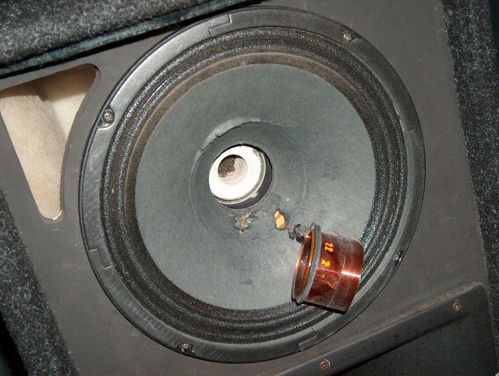

    ha, dazu hab ich ne kleine geschichte:
    in den späten 80er jahren war ich öfter nachts mal bei einem kleinen hifi-boxenbauer, um mit ihm ein bierchen zu trinken und seine neuesten boxenkreationen probe zu hören. er hat immer viel wert auf mein urteil gelegt, was mir wiederum gut gefallen hat. soviel zur vorgeschichte....
    eines nachts kam ich mal wieder vorbei und klopfte an die studiotür. da kam er mir ganz aufgeregt entgegen und sagte: "ach herrjeh, ich hab doch immer so ne starke endstufe an den testlautsprechern (damals die stärkste NAD endstufe). und manchmal vergesse ich, die beim umstecken meiner frequenzweichenbauteile abzuschalten. und nun ist das hier passiert..." und zeigte auf seine beiden boxen.
    da waren die mitteltöner-membranen regelrecht aus dem luftspalt geschossen worden - das sah wirklich sehr merkwürdig aus ;)
    und er litt dann wirklich seelische qualen, hat mir echt leid getan.
    aber das bild vergesse ich nicht - und auch nicht, dass es mit ein bisschen mühe bereitete, nicht laut loszulachen :)
    na ja, er hat es dann aber schon gut verwunden ;)
