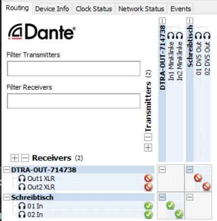

    ich habe zuhause eine kleine bastelei gemacht: in der küche steht eine kleine hifi anlage, die ich gerne mit dem signal meines bürorechners ansteuern möchte.
    - dazu habe ich dem bürorechner eine DVS spendiert
    - in der küche habe ich einen übrigen Monacor DTRA-2, eine Dante 2-kanal breakoutbox, die auch über einen 2-kanal eingang per miniklinke verfügt.
    - die verbindung läuft über zwei switche (D-Link DGS1210-08P und DGS-1100-08P)
    nun hab ich das phänomen, dass ich die signale zwar von der DTRA box zum computer patchen kann - aber seltsamerweise nicht in die andere richtung - also so wie ich es brauche.
    da wird im dantemanager der verknüpfungspunkt immer rot durchgestrichen gezeigt.
    die geräte finden sich also, aber ich kann nur in eine richtung senden.
    ich bin gerade ratlos, woran könnte das denn liegen?

    was steht da wenn du den Mauszeiger über das rote Symbol hälst?

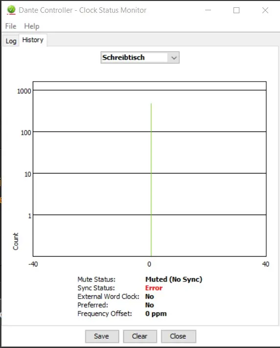

    ich habe beide auf 48k / 24bit stehen.
    wenn ich mit der maus auf das rote symbol gehe, steht da unter anderem: "no audio data"
    und in der tat: ich kann die DVS auch im windows system nicht finden.
    dann habe ich mal das audio interface der DVS von ASIO in WDM geändert.
    nun sehe ich die DVS im gerätemanager und kann die auch im abspielprogramm (foobar2000) auswählen. aber: ich kann keinen song abspielen.
    irgendwie scheint die DVS nicht mit windows zusammen arbeiten zu wollen. natürlich habe ich die aktuellste DVS version installiert.
    der clock status monitor sagt:
    Sync Status: Error
    ich bin wirklich ratlos.

    habe jetzt mal den DTRA direkt an den ersten switch gehängt, den 1210er. damit läuft es sofort wunderbar!
    auch mit dem Asio treiber.
    das problem muss also beim 1100er Switch liegen.
  • Christian Hofmann
    68
    408
    • 3. Mai 2022 um 21:25
    das Problem liegt nicht speziell bei diesem Switch, sondern daran dass du 2 switche hast, die untereinander igmp nicht korrekt behandeln. Dante discovery läuft über mdns. solange nur ein Switch im Spiel ist, wird ein unkonfiguriertes multicast als Broadcast behandelt. das geht meist gut und Dante geht durch. bei 2 switchen oder mehr werden diese Anfragen dann über den Uplink mit hin und her geschickt, der läuft dann schnell über. ist also igmp snooping und der igmp querier nicht ordentlich konfiguriert, gibt es dropouts, die clock fliegt weg, die Latenz geht hoch und audio fällt aus. oder es kommt gar keine subscription zustande. Ich hoffe, man kann mir etwas folgen, das ist alles Bestandteil von Dante Level 3 Zertifizierung. also wie gesagt, ein Switch funktioniert meist, mehrere hintereinander müssen ordentlich konfiguriert sein.
