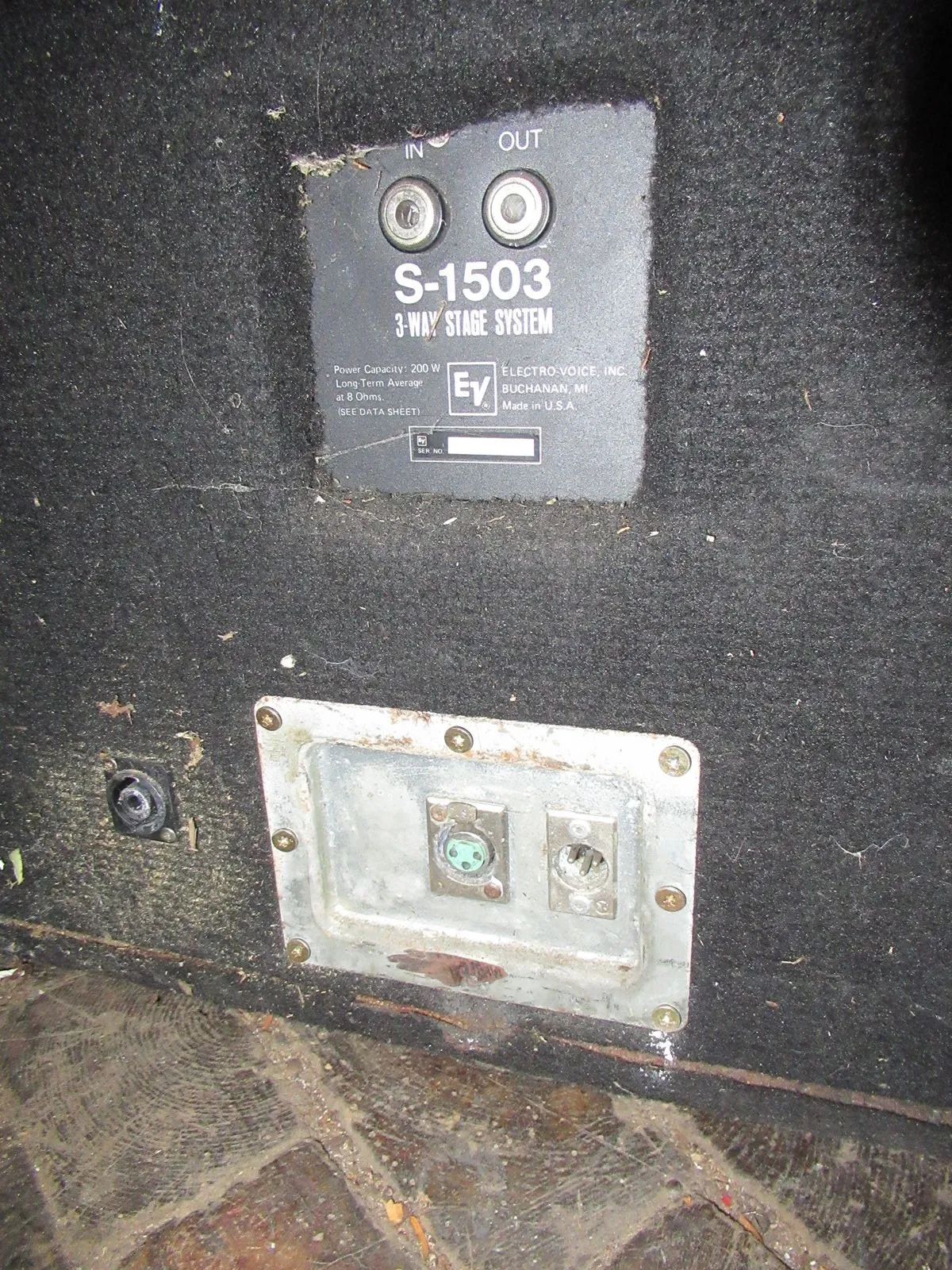

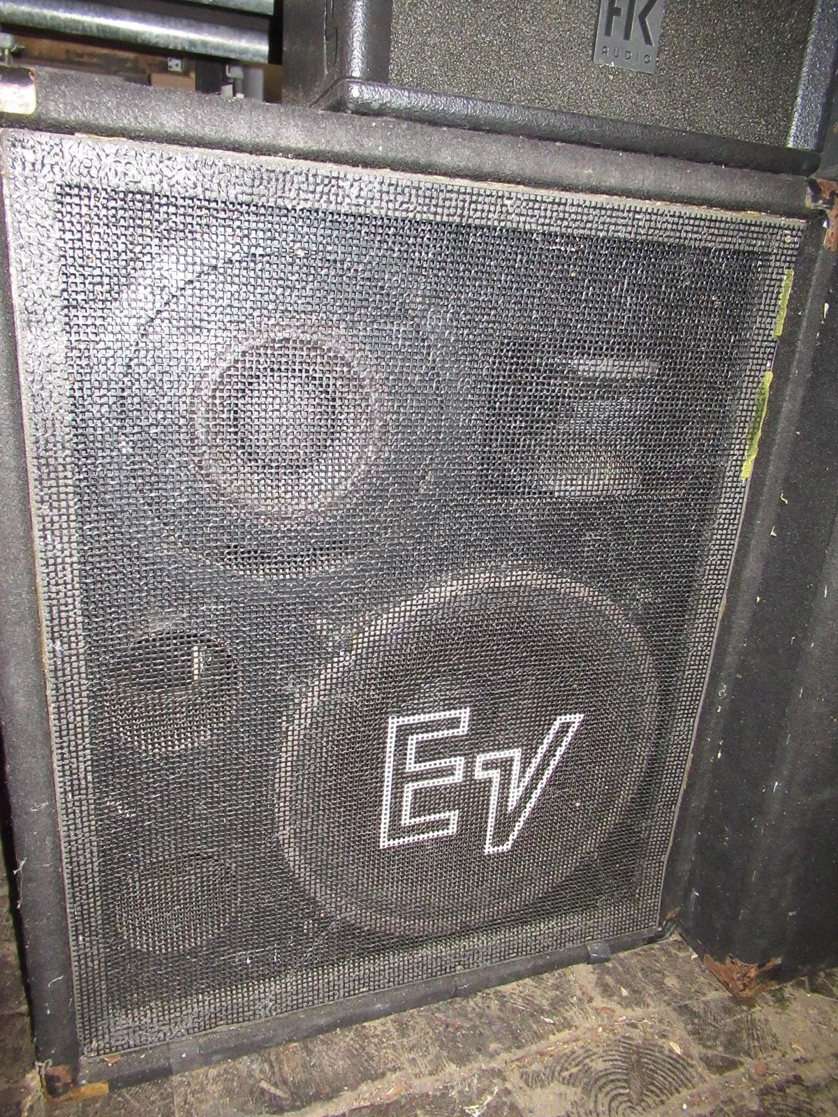

    EVoice S1503
    ...hätte ich übrig mit Ersatzreilen / Tönern / Weichen...
    Größe etwa 80x60x40cm³

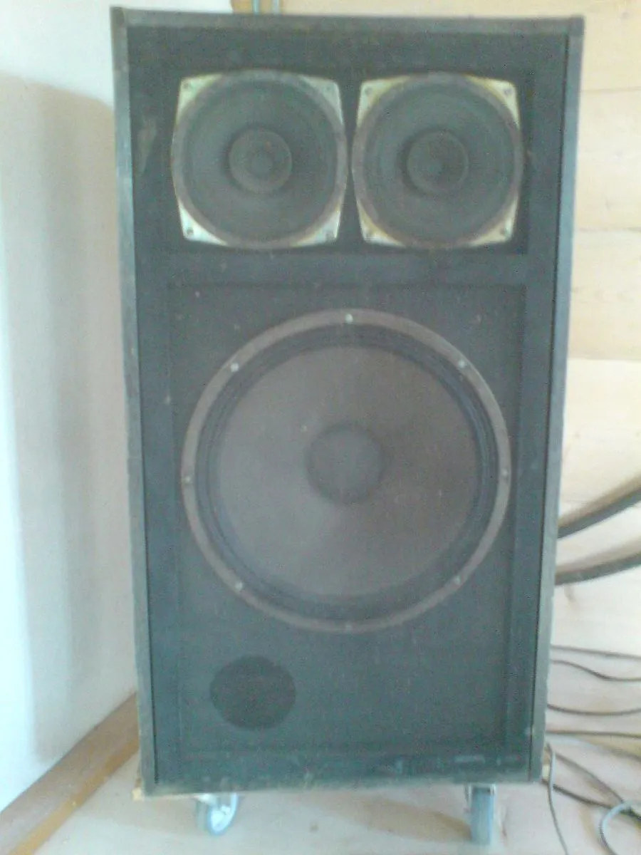

    Wie wär's mit einer Acus Barth Konzertbox?
