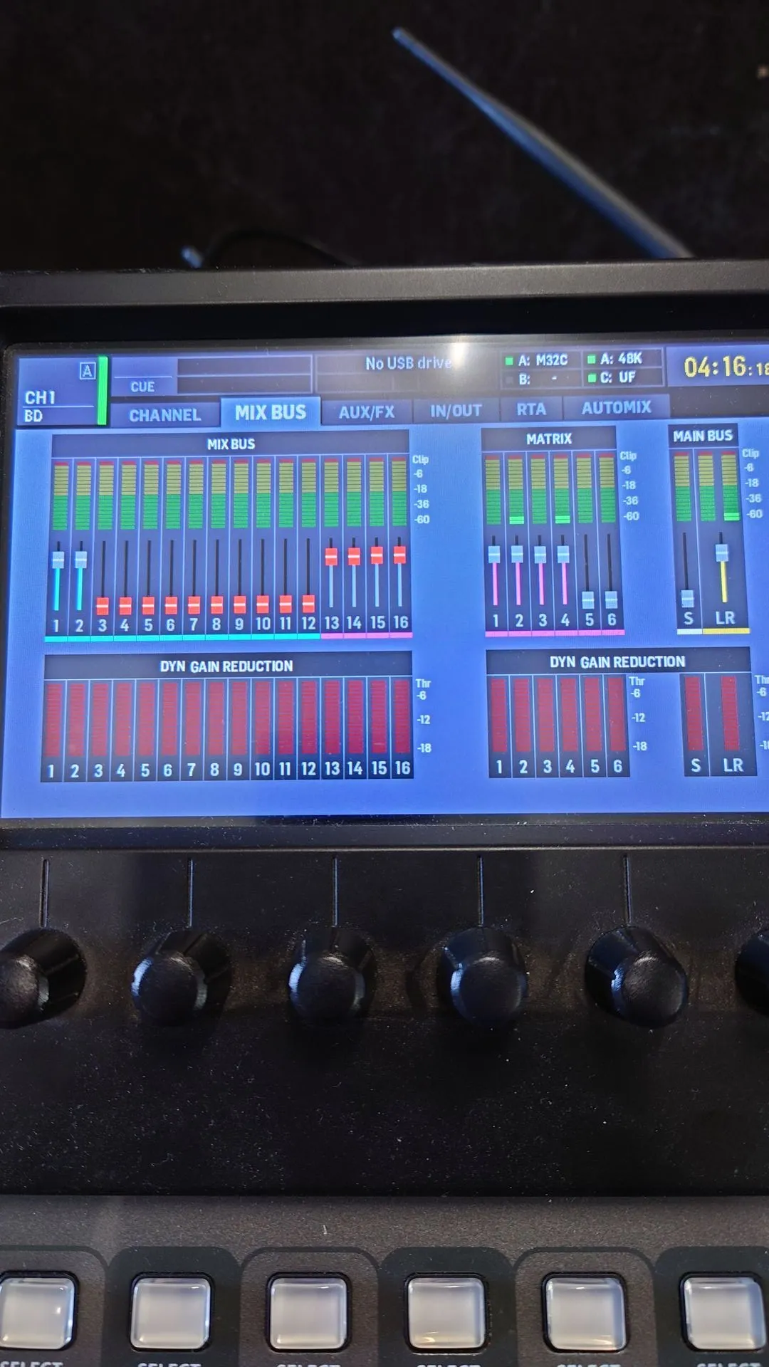

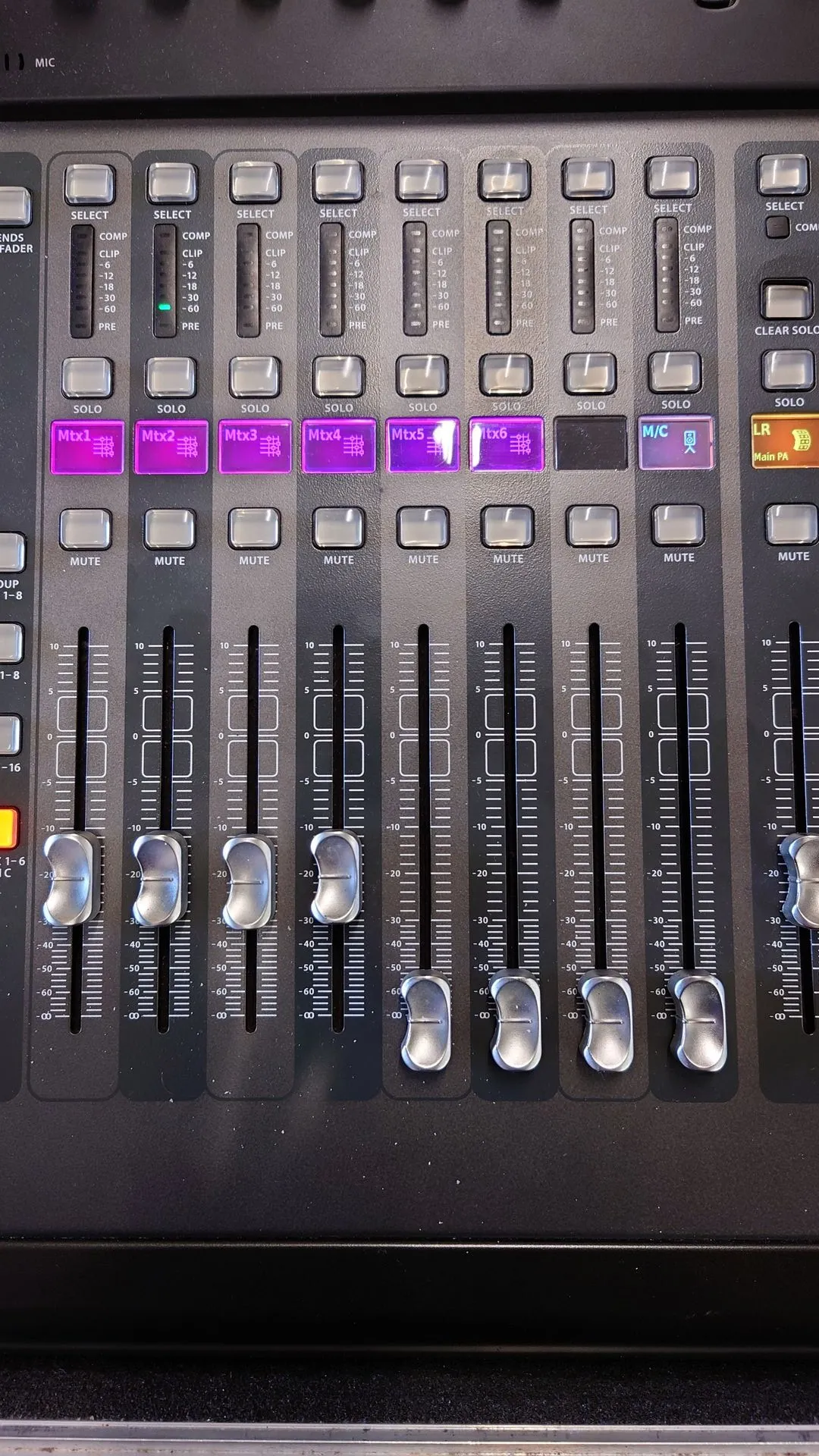

    Ich hänge mich hier mal an, da es den x32 Fehler thread schon gibt. Habe gestern ein Pult in die Finger bekommen, bei dem der rechte Fader Block scheinbar defekt ist. In der Meter Anzeige im Display stehen die Fader auf 0db, die Motorfader stehen aber auf -20db. fahre ich sie auf -10 weiter, stehen sie im Metering auf +10. Aufgefallen ist es bei der Matrix mit gelinkten Fadern. Fahre ich einen hoch, bleibt der zweite bei -10db stehen, was laut Meter +10db sind. Ich habe Factory reset probiert, leere Szene, geladene Szene, Firmware Update auf 4.09 etc. Ich vermute das Faderboard selbst hat einen Fehler. Oder habe ich was übersehen?

    Da alle Fader noch brav fahren und "zuverlässig" ihre Position erreichen, klingt das eher danach, als wäre die Spannungsreferenz auf einmal falsch. Die Position des Faders wird als Spannungsteiler ermittelt.
    Falls die Fader kalibriert werden können, könnte damit das Problem (vorerst) behoben sein.
    Das ist auch noch ein X32 der ersten Stunde. Wurde da schon ein Austausch durchgeführt?
