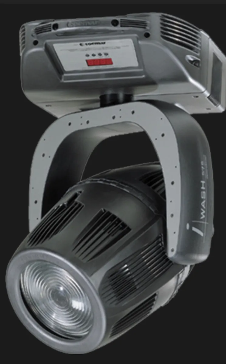

    So bin ich aber auch auf den Coemar iWash gekommen, weil der eben noch keine LEDs hat und deswegen wahrscheinlich besser für Schattenprojektion

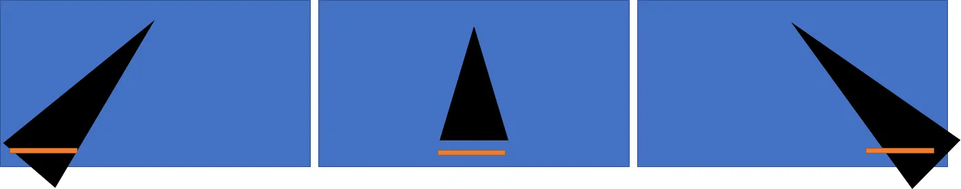

    sprich der MH steht in der Mitte der Bühne und der Rahmen bewegt sich im Kreis um den MH drumrum?
    ... sollte das nicht gegeben sein - empfehle ich Bleistift, Geodreieck, Blatt Papier - und Du wirst sehen...
    1.589
    2.285
    • 2. Mai 2023 um 12:46
    ... sollte dann etwa die Skizze sein, auf die Du kommst...

    An sich ist die Bewegung garnicht so schlimm. Klar ist es orthogonal immer perfekt (siehe Mitte), aber der Rest sollte auch funktionieren. Ihr müsst nur bedenken, dass der Schatten eben auch wandert.
    In der Zeichnung fehlt noch die Person, die den Schatten wirft um das zu verdeutlichen.
    Wenn der Lichtkegel größer ist als der Rahmen, habt ihr zwar genug Spiel in der Bewegung - das Licht was aber am Rahmen vorbei geht, blendet das Publikum.
    Ideal wäre sicher ein fixierter Spot der mit dem Rahmen verschoben wird. Ist nur logistisch nicht so einfach.
