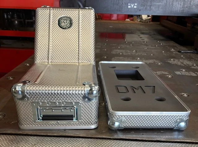

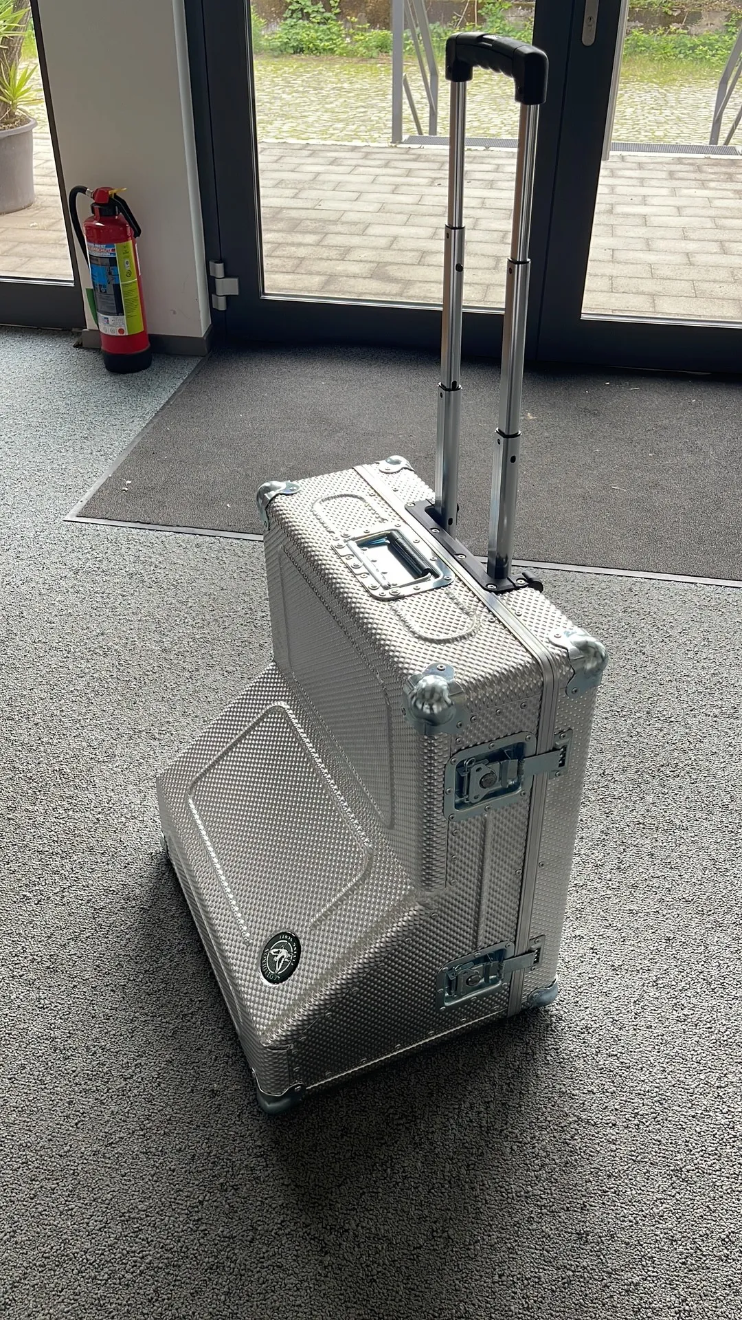

    In Kürze kann ma sich auch ein Case für die EX bestellen. Das ist der Prototyp.

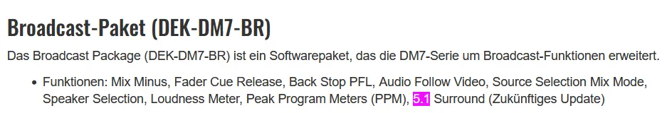

    Wenn man eine Broadcast-Erweiterung kaufen muss, um das Loudness Meter zu bekommen, ist doch zu erwarten, das da auch die gängige Broadcast-Norm umgesetzt ist. (also wenigstens integrated und TPmax)
    Das ist für eine Konzertbeschallung irrelevant, aber für Live-Streams auf allen gängigen Plattformen gelten mW inzwischen Loudness-Vorgaben.
    Weiterhin ist es auch bei nicht-Live ziemlich praktisch, wenn ich nach der Show gleich weiss, ob ich im Toleranzbereich bin, oder um wieviel ich korrigieren muss.
