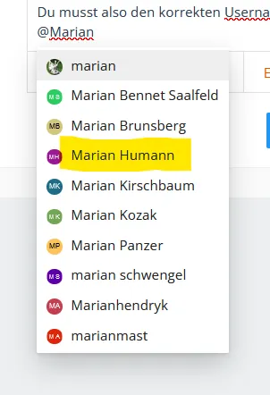

    • 30. Juli 2023 um 14:46
    OT:
    Edit: seltsam, ich habe „Marian“ groß geschrieben, im Text kommt es aber kleingeschrieben raus
    Weil du einen anderen User verlinkt hast!
    Das @-Symbol gefolgt vom Usernamen sorgt dafür, dass der User oder die Userin eine Meldung im persönlichen Feed erhält und das Profil im Post verknüpft wird.
    Wenn du jetzt
    marian
    eintippst, schnappt sich die Forensoftware den User oder die Userin mit dem naheliegendsten Namen, in diesem Fall marian (klein geschrieben).
    Du musst also den korrekten Usernamen eintragen oder im Dropdown-Menü auswählen und dann geht das auch:
    Marian Humann
