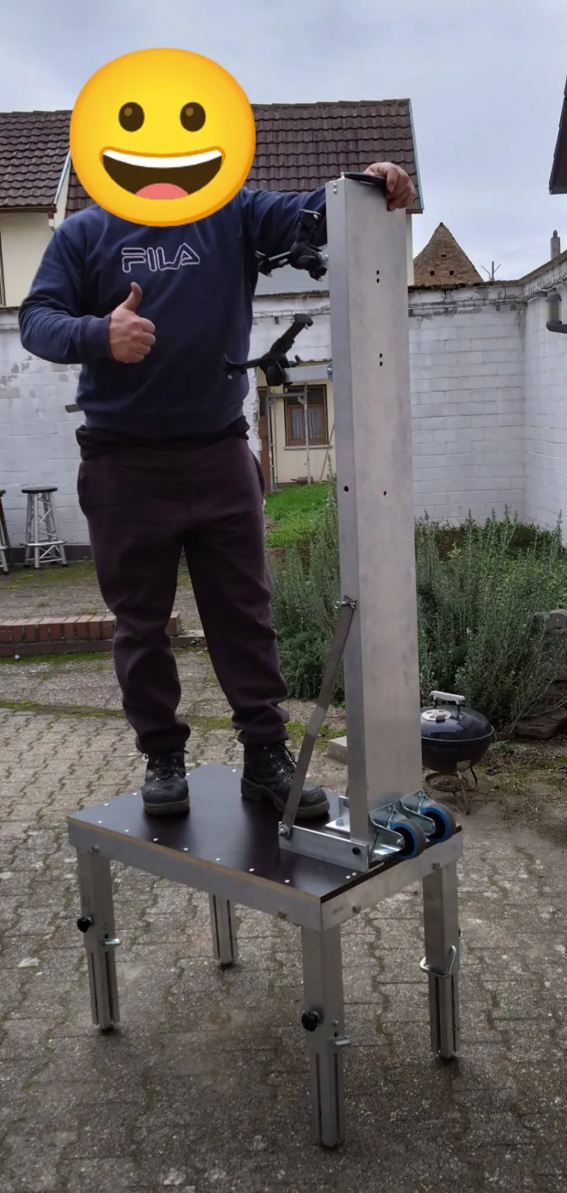

    • 15. September 2023 um 14:52
    So schlimm XXL ist das Sativ garnicht.
    Da die Diskusion gerade Fahrt aufnimmt habe ich mal das Handy nach einem älteren Bild durchforstet.
    Mittlerweile sind bessere Bockrollen dran und diese befinden sich jetzt auf der Bodenplatte. Auch die Sitzgelegeheit fehlt bei der Version vom 11/22 noch.
    Btw...
    irgendwei bin ich gerade zu blöd mit dem Tablet das Bild richtig einzubinden :rolleyes:
    Ich hoffe das man es zumindest anklicken kann und es dann groß wird. :/
    Grüße Wolf
    ...ok.
    Dann doch lieber wieder das PM4000. 8o

    • 15. September 2023 um 15:16
    :D :D :D :D
    Also 180 kg hat das Stativ nicht mal ansatzweise, sogar mit Tablets :P
    Ich transortiere das meist sogar mit einem VW up! Wobei das dann schon grenzwertig ist.

    • 16. September 2023 um 05:33
    Warum eigentlich keine Tablethalterung im Bauchladenstyle zum Umhängen? 8o
    Darüber habe ich mir auch Gedanken gemacht.
    Bei Tests 15m - 20m vor der Bühne musste ich beim halten des Tablets festgestellen das die WLAN Verbindung hin und wieder Wegen dem vielen Dämmfleisch instabiel wird.
    Stimmt das Ding ist sperrig im Vergleich wenn man das Tablet einfach so in der Hand hält. Aber es ermöglicht mir 3 Dinge welche mich beim Tabltmischen störten.
    • Mit nur einem Tablet muss ich ständig von der Mix Oberfläche in die Parameteroberfläche der Effekte. Arbeite ich mit mehreren Tablets ist das kein Problem mehr
    • Die meisten Gigs dauern 4 - 5 Stunden. Es ist viel bequemer wenn man die Dinger nicht halten muss und sich mal setzen kann.
    • Ich bin mit 1,76m nicht der größte und mischte manche Jobs ohne Sichtkontakt mit der Band
    Grundsätzlich muss das Ding ja nicht jeder cool finden, ich denke aber das viele die soche Jobs mischen vergleichbare Probleme haben. Und die löst das Ding definitv.
    Außerdem hat es einen Getränke Halter 8o
    Edit: Ausstehend ist noch ein Sonnenschutz, bei Temperaturen von 30 Grad und mehr und ohne Schatten wäre eine einfach anzubringende Erweiterung sehr angenehm.
    Grüße Wolf
