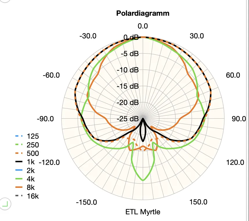

    Das Myrtle sieht doch passend aus - der Ausreisser bei 5kHz im Polardiagramm dürfte für die Anwendung vernachlässigbar sein, ansonsten gute Ausblendung (15dB) bei 150° :thumbup:

    Was mir aufgefallen ist - das Mikrofon überträgt auch noch auf grössere Distanzen einen schönen, vollen Klang. Ein Blick auf das Datenblatt mag das mit der Überhöhung im Bereich unter 400Hz erklären.
    https://static1.squarespace.com/static/55b91c67e4b057d3edba3131/t/5be386d2032be475b1d1a40b/1541637851100/ETL+Current+Models+-+Myrtle.pdf

    Bin mal gespannt, ob die eher bescheidene Einhaltung einer konstanten Richtcharakteristik über die Frequenz ein praktisches Problem in Deiner Anwendung darstellt.

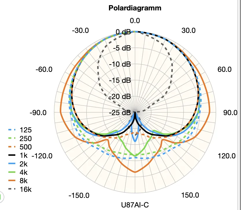

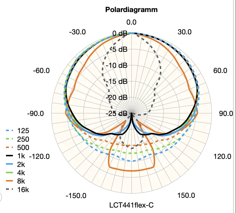

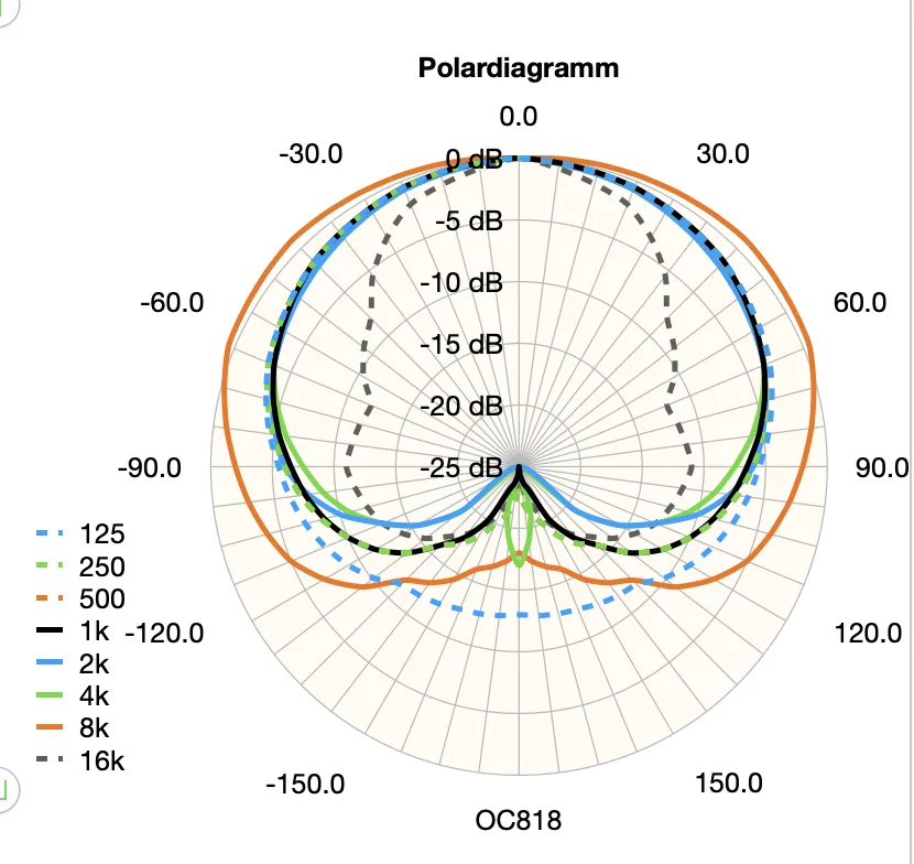

    • 16. Dezember 2023 um 21:28
    Tja Grossmembraner haben da halt so ihre Problemchen :)
    (Die Skala bis -35dB im Datenblatt lässt die Richtcharakteristik breiter wirken als sie ist)
    Edit: Diagramm auf Achse=0dB normalisiert
