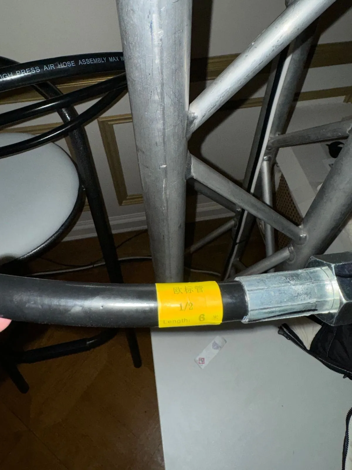

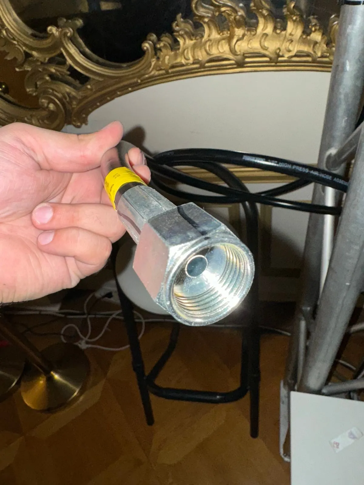

    Moin Leute,
    und zwar habe ich für unser Veranstaltungszentrum zwei neue Co2 Jets gekauft.
    Diese hier: https://www.amazon.de/Maschine-Spezi…Cmi%2C87&sr=1-2
    Mein Problem ist jetzt, der mitgelieferte Schlauch hat ein Gewinde von 1/2 und passt somit nicht auf die Gasflasche drauf.
    Meine Gasflasche ist eine 37,5Kg von Lindegas mit Steigrohr.
    Laut meiner Recherche müsste Diese ein DIN 477 No.6 Gewinde haben.
    Ich habe im Netz allerdings keinen Adapter von DIN 477 No.6 Innengewinde auf 1/2 Außengewinde gefunden.
    Kann mir da Jemand helfen welcher Adapter dort passt?
    Vielen Dank euch :)
      • 99,49 kB
      • 1.200 × 1.600
      • 110,54 kB
      • 1.200 × 1.600

    Ich persönlich kenne KEINE zulässigen Adapter von Flaschengas > Widworth-Rohrgewinde ohne zwischengeschalteten Druckminderer.
    Die allermeisten Rohrgewindeverschraubungen sind im Druckbreich 10-16 Bar zugelassen und machen bei Flaschendruck (so ab ca. 60 Bar aufwärts) schnell dicke Backen...
    Was darf denn der Schlauch so an Druck???

    Im Normalfall sind das Hydraulikschläuche mit 350 / 700Bar ... Was der Chinese da so mitliefert, bei dem kostet das ganze Gerät so viel wie anderswo ein Schlauch, das weiß nur Gott. Der Flaschendruck beträgt bei 20°C etwa 58Bar.
    Hätte man einen Markenhersteller wie Magic FX gekauft, hätte man das passende Zubehör. Die gehen direkt an die Flasche.

    Ein Whitworth Gewinde hält den selben Druck aus wie ein Metrisches Gewinde. Whitworth Gewinde sind in der Hydraulik üblich dort wird mit 400 Bar gearbeitet. Voraussetzung natürlich der Schlauch hält den Druck aus und ist auch ist anständig verpresst.
    Whitworth Gewinde sind auch unter Druck dicht, metrische Gewinde nicht da wird über eine zusätzliche Dichtfläche gearbeitet.

    Der Adapter von 1/2" rechts auf DIN 6 ist Standardware, den haben grössere Gashändler oft sogar lagernd. Einsetzen würde ich den Chinaböller so aber trotzdem nicht:
    Zitat von falcocgn
    Hat das Ding überhaupt eine echte CE-Konformitätserklärung?
    Selbst wenn es eine hätte wäre sie vermutlich gefälscht bzw. so verquer geschrieben dass man da keine konkreten Angaben zur Produktsicherheit draus ableiten kann...
    So weit muss man da auch gar nicht in die Materie einsteigen, im Geltungsbereich der DGUV-Vorschriften muss jedes bewegliche Teil einer Druckgasanlage (in diesem Fall mindestens der Schlauch, die Schnellkupplung und auch das Ventil) ein DVGW-Prüfzeichen oder zumindest etwas innerhalb der EU vergleichbares tragen das hier nirgendwo zu sehen ist.
    Die Preisersparnis gegenüber dem Original ist im Verhältnis zu den Gaskosten auch so gering dass es sich gar nicht lohnt überhaupt da drüber nachzudenken...
