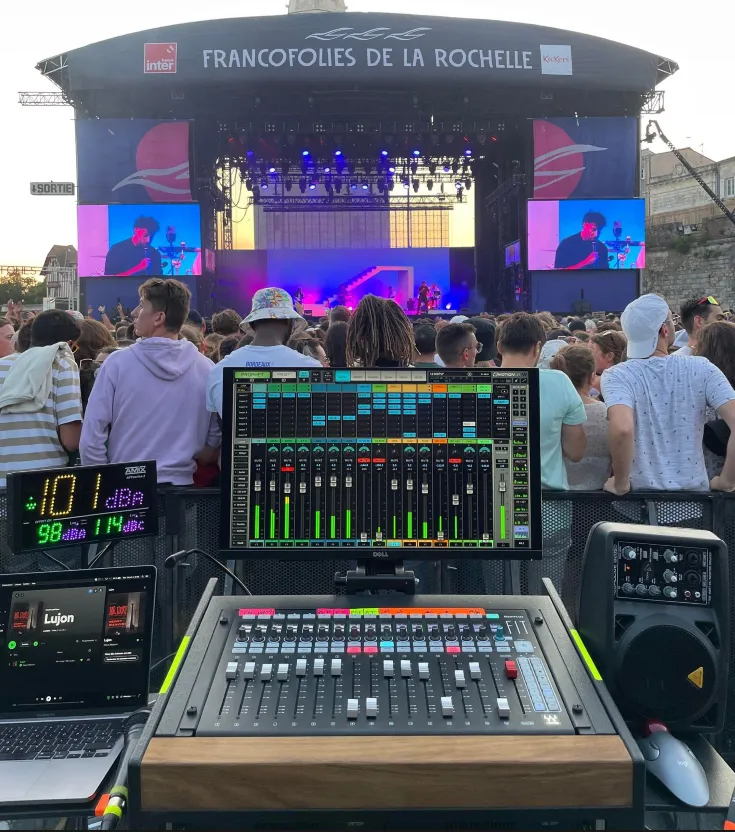

    Ich hatte mir ja während Corona ein LV1 zusammengebaut jedoch mit 2 Dell Touchscreens weil der FIT Controller damals nicht lieferbar war.
    Habe etliche Konzerte damit gemischt und habe es danach aus persönlichen Gründen wieder verkauft.
    Die Ungewissheit da zu stehen das die Bildschirme nicht reagieren oder die Software abkakkt hat mich eigentlich nie wirklich cool gelassen. Ich ging immer mit einem unwohlem Gefühl in den Abend.
    Meine grossen Minuspunkte waren die Latenz, es reagiert nicht immer so wie man es gerne hätte,
    Feuchtigkeit, Bier, nasse oder dreckige Hände sind das grosse KO Kriterium. Entweder reagiert es gar nicht, oder der Bildschirm peilt ne falsche Stelle an und macht völlig kranke Sachen.
    Das sieht natürlich geil aus...ein bisschen futuristisch aber in meinen Augen wird es nie eine gute Hardware ersetzen.
    Ich bin auch ein Gegner von Tablet mischen, ebenfalls wegen Latenz, Reaktion, begrenzter Zugriff.
    Ich toure mit einer 8 Mann-Band in der Karnevalsession....bin fast der Einzige doch noch ein FOH hinstellt.
    Auch wenn ich in der letzten Ecke stehen muss, ich muss was in die Finger haben.
    Nicht umsonst haben wir den Ruf als super Sound Band die mit dem Publikum agiert.
    Bei 5 stimmigem Gesang, viele Effekte bist du mit einem Tablet am Ende.
    Echtes Drumset, 3 Gitarren, 2 KB, Bass, Saxophon....das kannst du mit einem Glaspult einfach knicken.
    Es sei denn du machst wie die 08/15 Bands, Basisset laden, lässt alles stehen und gehst Bier trinken.

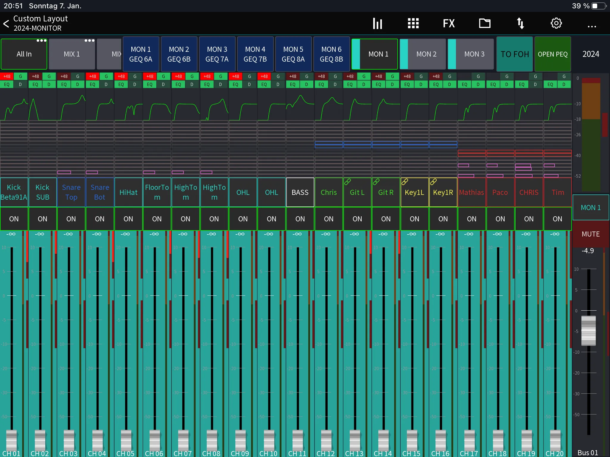

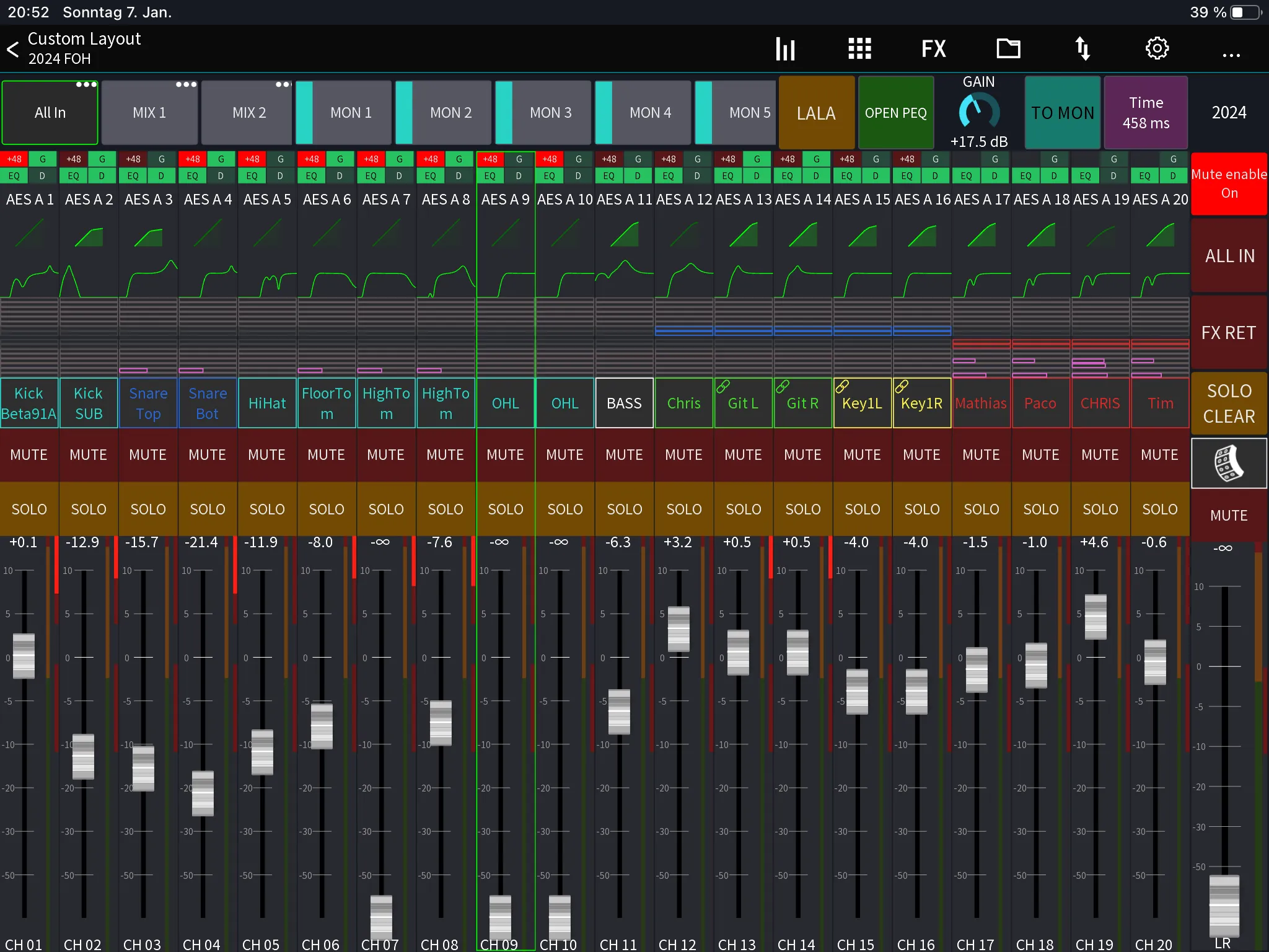

    trotz der negativen erfahrung denke ich seit einiger zeit darüber nach, wie ich mein "notlösungs-glas-setup" verbessern könnte.
    Ich behaupte jetzt einfach mal, dass Dich das 'Glas Mischen' vor allem deshalb zu sehr von der Bühne abgelenkt hat, weil es ungewohnt war. Das hat gar nichts damit zu tun, dass Du den Director bedienen kannst, was ich gar nicht bezweifle.
    Was mein Arbeiten mit MS sehr viel flüssiger gemacht hat, ist, ausser der regelmäßigen Benutzung, die layouts so zu gestalten, dass Sie sich meinem flow anpassen und nicht umgekehrt.
    Es war ja in der Anfangszeit der Digitalpulte genau das Argument gegen eine Oberfläche XY nicht 'intuitiv' zu sein. Die beste Intuition wäre demnach die Auswahl, Größe, Farbe, Anordnung und Beschriftung der Bedienelemente selbst festzulegen damit sie 'meins' werden.
    Was bei MS übrigens bei begrenzter Schirmgröße sehr gut geht, ist ,einfach nicht zu viel in ein layout zu packen und statt dessen zwischen 2-3 layouts hin und her zu schalten, z.B. so:
    und (finde den layout umschalt button) so:

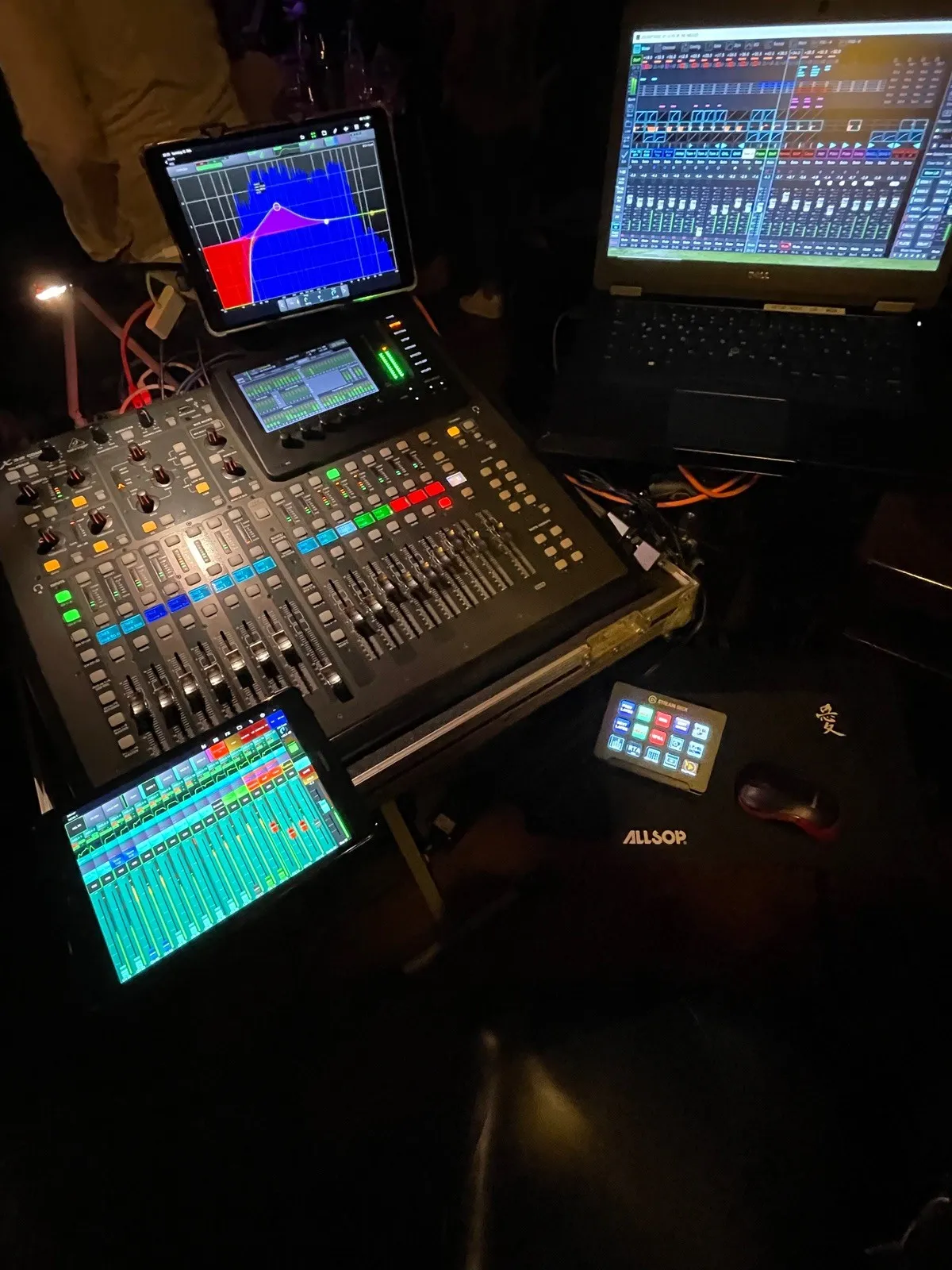

    Ich hab mir damals das Mackie DL1608 gekauft, kurz nachdem es rauskam. Das war damals die erste Mischkiste mit Glas, dementsprechend bin ich schon ne Weile von der Partie. Seit dem eigentlich von Mackie über UI, SQ, Yamaha, Behringer vieles auf Glas gemacht.
    Infrastruktur die funktioniert als Grundvoraussetzung setze ich voraus, das wurde in diesem Thread ja bewusst ausgeklammert:
    Hier mal ein paar Aspekte:
    - man spart ne Menge Auf- und Abbauzeit, wenn man ohne FOH klar kommt
    - man kann sich soundtechnisch optimalen Platz sichern, oder den komfortabelsten (Hochzeitsfeier vom Sitzplatz aus)
    - Gewicht/Transport unschlagbar und trotzdem das dabei was man wünscht
    - je besser die GUI desto entspannter, aber auch alles Übungs- und Gewöhnungssache

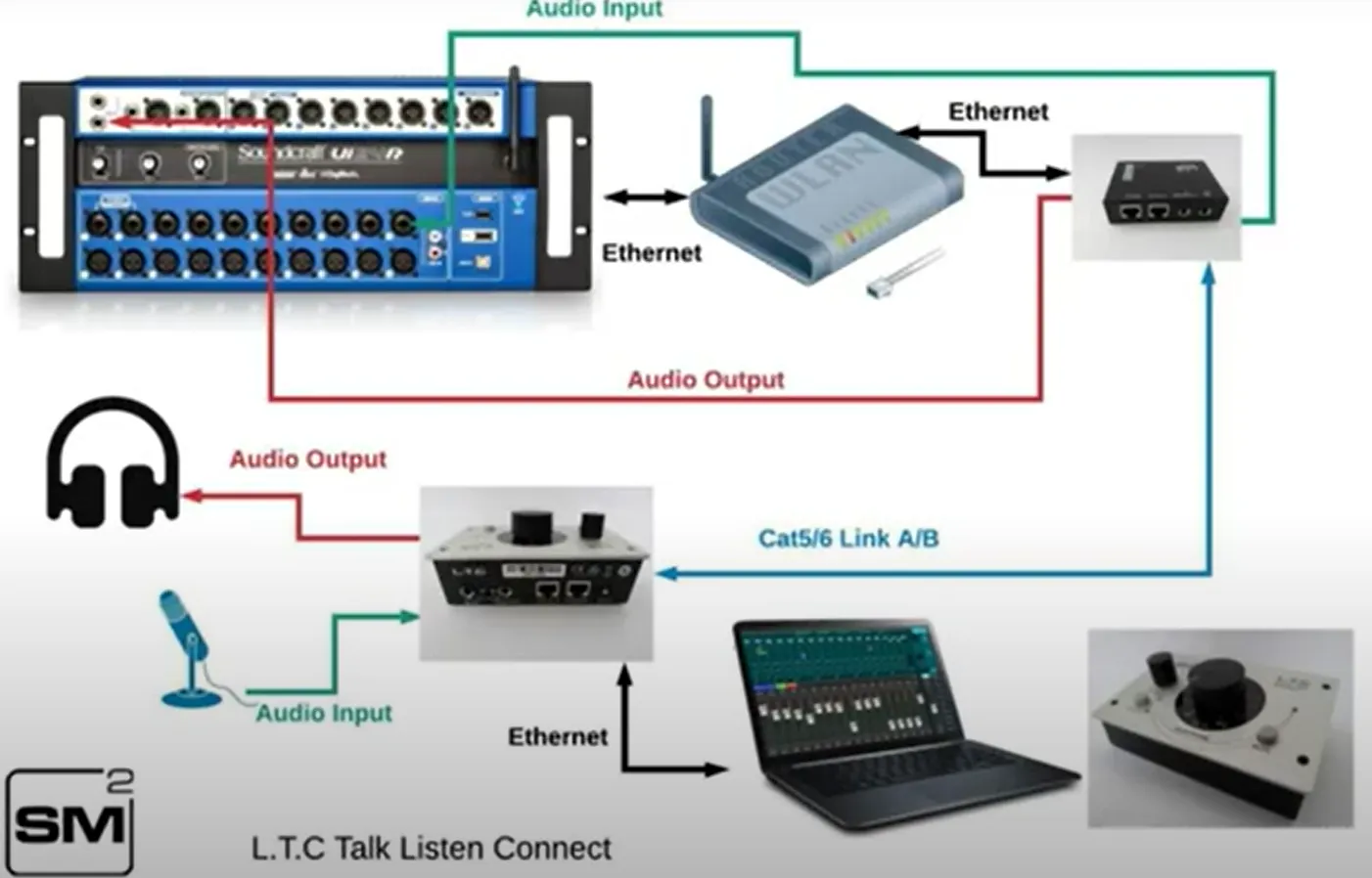

    - für PFL und TB muss man sich mit Funken ausstatten
    - Pulte wie CL/QL kann man zwar per pad mischen, mal was am Pultsetup ändern nzr bedingt
    Wo ich mich noch nicht rangetraut hab sind größere Musicalsachen oder so.
    Ab einer gewissen Event-Größe verlässt man kanaltechnisch und vom Feature-Anspruch sowieso die Tablet-Only-Liga (ausgenommen dLive, die kann man tatsächlich ohne Surface betreiben wenn man will). Und vernünftiger FOH Platz ist dann auch kein Thema.
    Zwischenbilanz: ich mische immer dann mit Tablet, wenn ich die dadurch gewonnen Vorteile voll ausschöpfen kann:
    Das kann auch mal sein: ich hätte die Wahl zwischen einem fest installierten X32 oder einem SQ6 per Tablet (weil der Kollege die CAT-Trommel hat liegen lassen) -> ich hab trotzdem mit der SQ gemischt, fühlte mich damit wohler
    LV1:
    Da sammel ich gerade Erfahrungen, hab aber noch zu wenige Gigs damit runter um aus dem Vollen zu schöpfen:
    Learning 1: Touchscreen != Touchscreen. Die Haptik unterscheidet sich, wenn ein Screen sich wie ein iPad anfühlt macht das mehr Spaß als bei anderen, gerade wenn man nicht nur klickt sondern bewegt.
    Learning 2: beim Auspfeifen mit dem PEQ ist Hardware hilfreich, weil man die Achsen getrennt ansteuern kann -> Frequenz ziehen ohne zu verrutschen
    Macht aber aufs Erste in Kombination mit FIT schon Spaß. Und Plugins & co steuern sich auf nem 10“ Pultdisplay nicht so nice wie auf nem 24“ touch, zumal man nicht immer zwischen zwei Welten (Pult + Superrack) wechselt.
    Fazit LV1: ich kann den FIT zu Hause lassen wenns sein muss, ich kann mir aber auch zwei hinstellen wenn ichs brauch, das gefällt mir.
