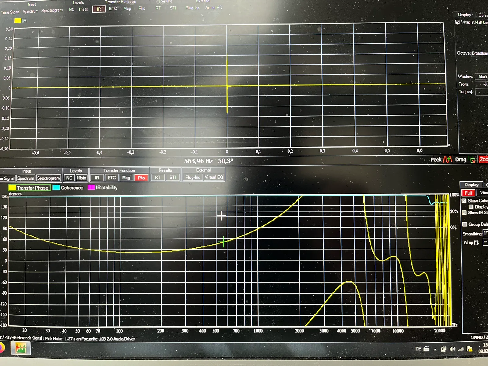

    so viel zur Phase....

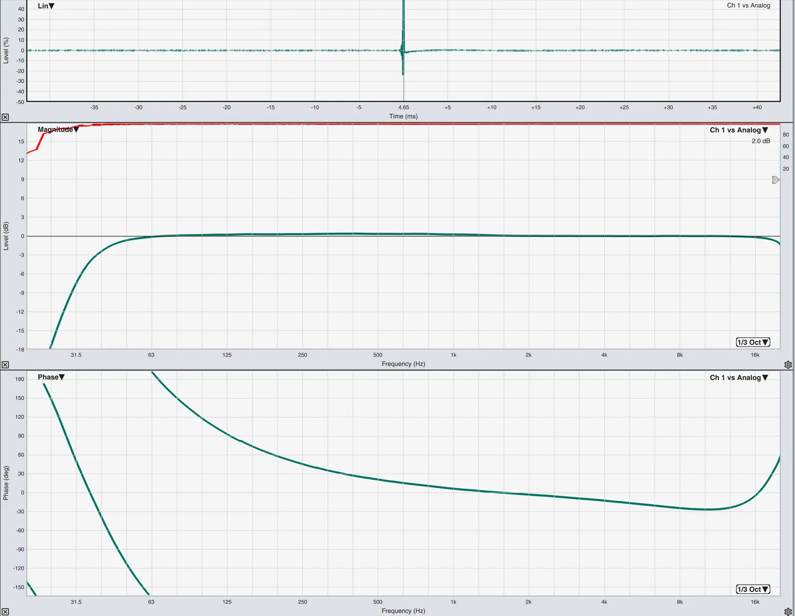

    Bei Lectrosonics sieht das so aus (AES/EBU Ausgang vom Empfänger vs. Analogeingang Loopback am Interface)
    Entscheidend ist wohl, ob das IMMER so aussieht, wir machen ja live nur relative Messungen.

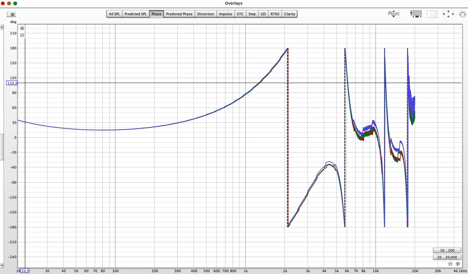

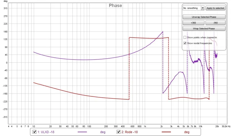

    Na immerhin hat sich da nicht viel geändert:
    (von 2017)
    Frage ist (das habe ich damals leider auch nicht gemessen): Was passiert da evtl., wenn echte Lautsprecherfrequenzgänge gemessen werden?
    P.S. (Originaldatei gefunden):
    Bei 3 Messdurchgängen mit verschiedenen Pegeln gab es bis zu 20° Phasenverschiebung.
    Bei der Rodelink-Strecke bis zu 10°, aber in anderer Reihenfolge. Leider kann ich den genauen Messaufbau nicht mehr nachvollziehen, ob das vllt. ein Fehler von aussen gewesen sein könnte (Volumepoti-Eingangsimpedanz-Interaktion o.ä.). Vermutlich aber eher zeitliche Varianzen.
