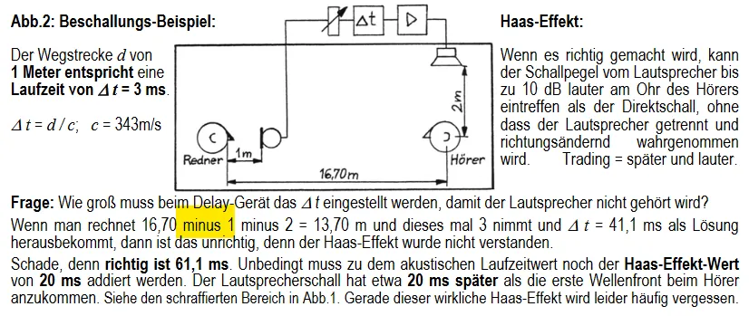

    Ich habe mir heute dies mal durchgelesen:
    Sengpielaudio
    https://sengpielaudio.com › ...PDF
    Haas-Effekt und Präzedenz-Effekt (Gesetz der ersten Wellenfront)
    Am Ende gibt es ein Beispiel mit Skizze. Der Schall trifft nach 1m auf das Mikrofon und nach 16.7m auf den Hörer.
    Müsste man nicht diesen ersten Meter von der Distanz abziehen? Diese ca. 3ms gehen auf dem elektronischen Wege ja genauso verloren, wie beil Schall über die Luft. Oder mache ich einen Denkfehler?

    Meinst du das PDF?! Ist wohl beim Kopieren was schiefgegangen...
    https://sengpielaudio.com/Haas-Effekt.pdf
    Der "akustische" Weg sind 16,7m, der Weg der Beschallung sind 3m durch die Luft (1m bis zum Mikro + 2m Box zu Ohr) plus der Rest der hier vernachlässigt wird (Mischpult, Verstärker etc) also 16,7-3.
    Du kannst den Meter bis zum Mikro auch abziehen, aber dann bei beiden Signalpfaden.

    Danke. So habe ich das vermutet.
