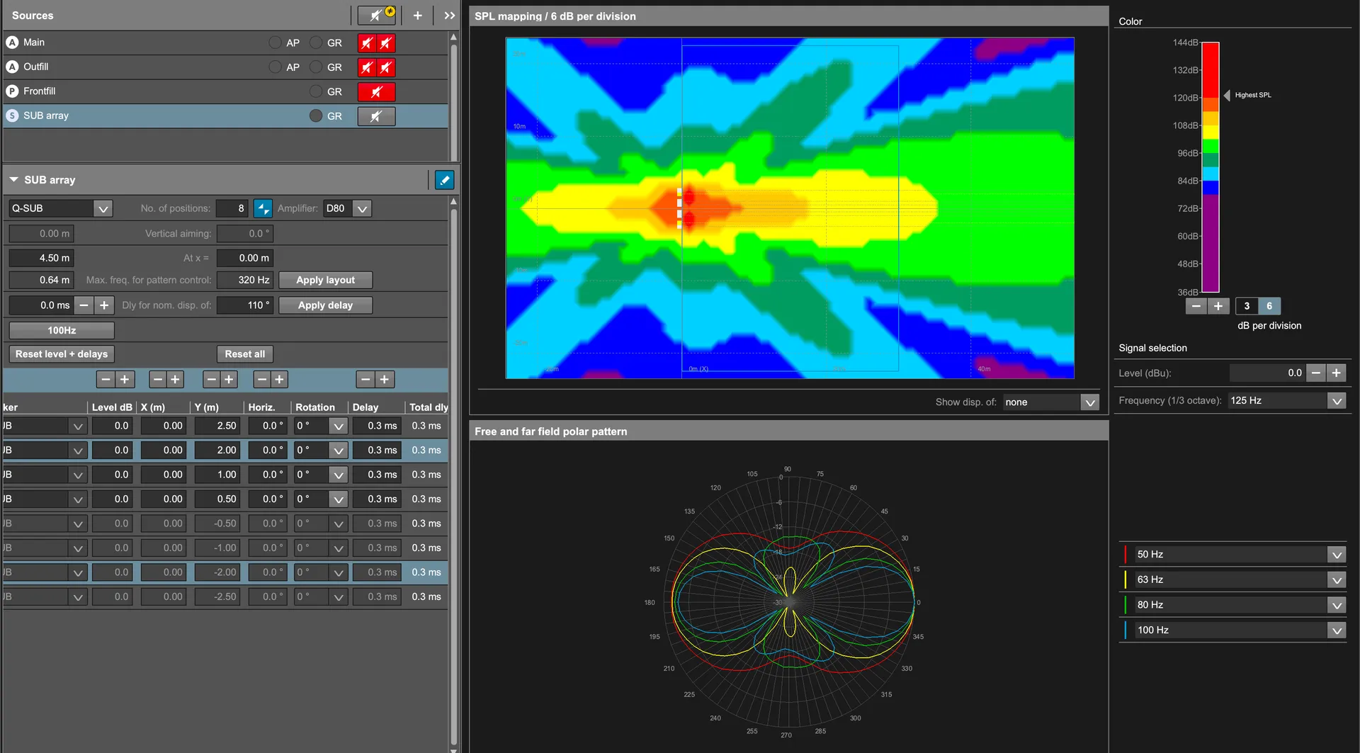

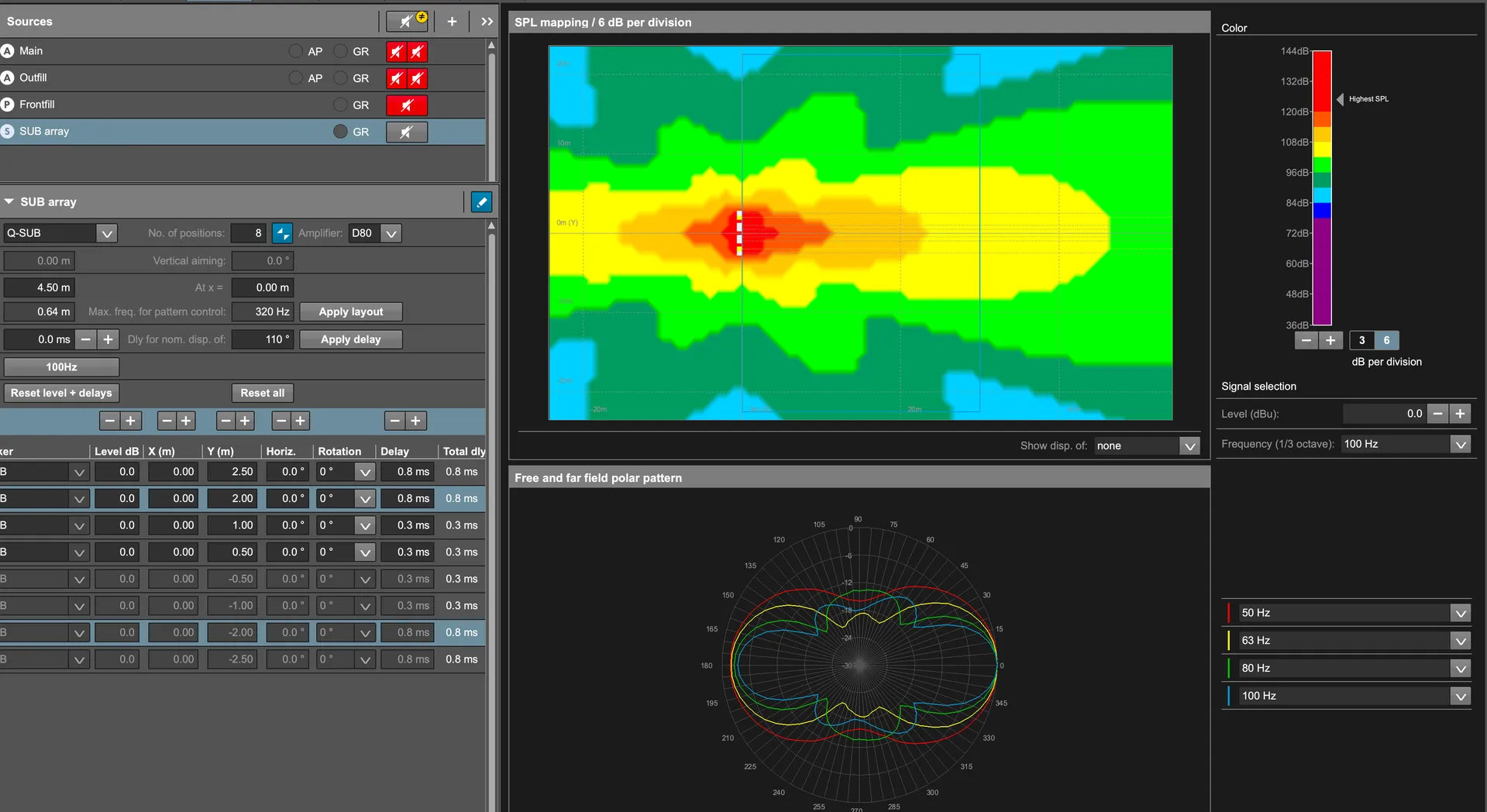

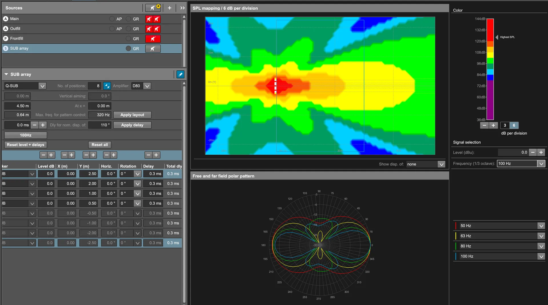

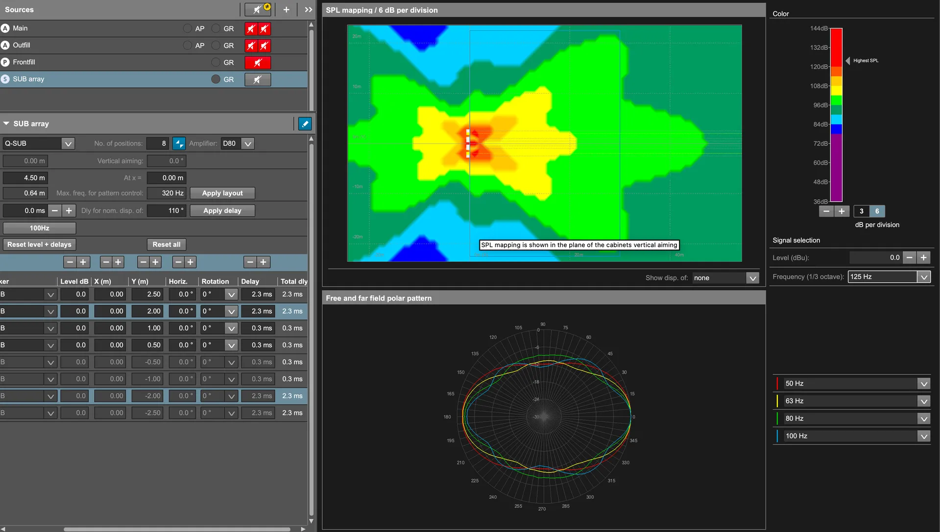

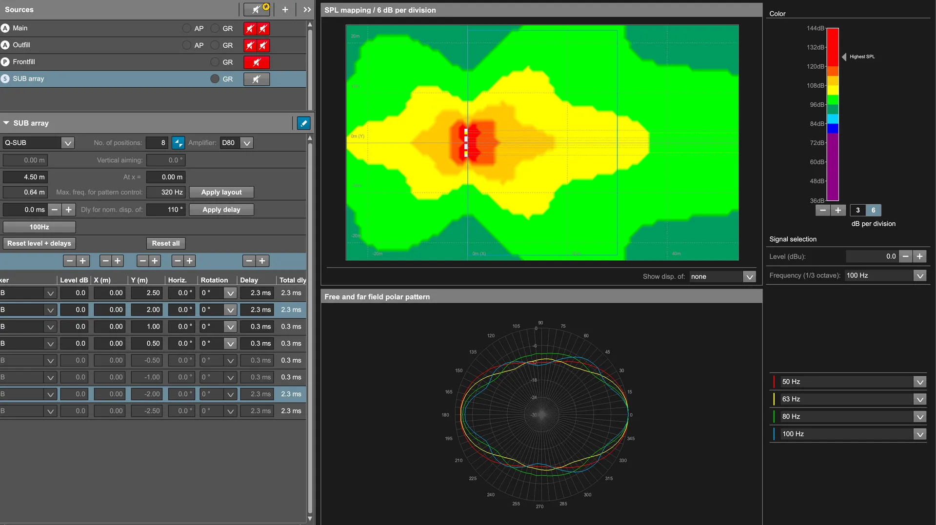

    Ich würde noch etwas mehr nehmen.
    Hier im Vergleich 0ms, 0.5ms, 2ms @100Hz:
    Hier noch 0 bzw. 2ms @125Hz:
    evtl. die äusseren zusätzlich noch etwas nach aussen drehen
