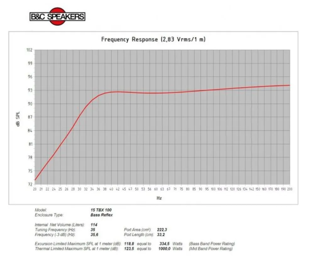

    Was spricht Deiner Meinung nach gegen den Herstellervorschlag auf deren Webseite für dieses Chassis?
    Wenn Du nicht auf dieses Chassis festgelegt bist, würde ich eher den moderneren 15TBW100 nehmen, dieser hat mehr Hub und geht in einem nur 95 L großen Gehäuse auf 40 Hz getuned um 4 dB (!) lauter im Bass. (vgl. Auslegungsvorschlag auf der B&C Homepage)
