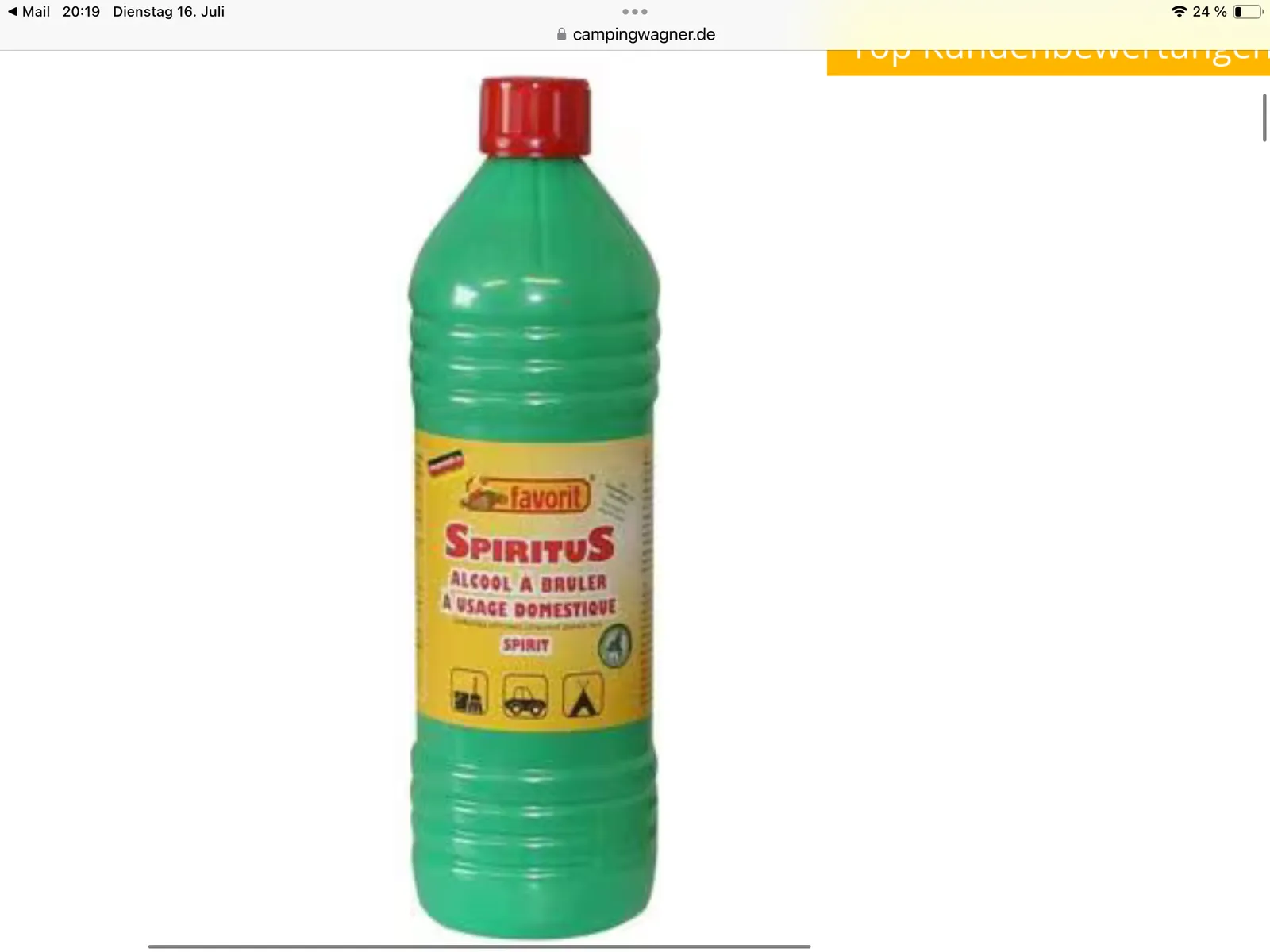

    das ist alles zecklos, ich habe schon viele solche Geräte gereingt. Das geht nur mit Reinigungsalkohol, "Haushaltsreininger, grüne Flasche, möglichst keine Duftstoffe und höchste Alkoholkonzentration, ggf aus Apotheke holen und davon ganz viel verwenden, und einwirken lassen. Also mehrmals mit Lappen in Alkohol getränkt drüber gehen. Es geht ganz langsam ab. Die Schriften gehen verloren aber der Kunsstoff bleibt heil. Alternativ kann auch mit Klarlack drübergegangen werden, zumindest Laut "Looperdix Ms 100" in youtube.

    • 16. Juli 2024 um 20:21
    würde mich auch interessieren ob GLD-LÖSUNG besser/schneller als Alkohol (98%) geht.
    ich nehm diesen Brennspiritus.
