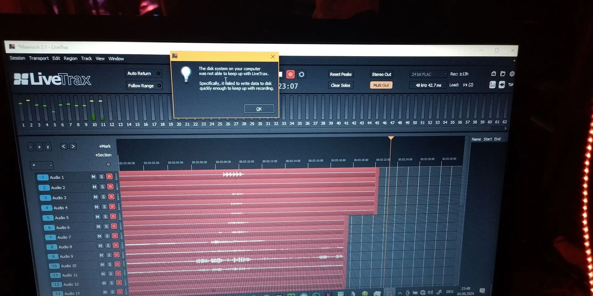

    Irgendwann musste es ja die ersten Probleme geben...
    Hat jemand von euch eine Idee woran das liegen könnte?
    Ich bekomme immer wieder den Hinweis "The Hardware could not keep up with recording" obwohl die CPU Auslastung bei 25% liegt und LiveTrax eine Load von ca. 8% anzeigt.
    Die Buffer Size ist auf 2048 Samples eingestellt.
    Der Windows Laptop hat bei weitem nicht viel Leistung aber 15 Tracks mit 48kHz sollte er wirklich schaffen und tut er mit anderen Programmen auch.
    Danke schonmal für alle Hinweise und schöne Grüße
    Jakob
  • steffenr
    383
    1.687
    • 4. August 2024 um 23:15
    Im Screenshot steht, das die Festplatte nicht nachkommt. Das hat nichts mit dem restlichen System zu tun.
    2.200
    6.119
    • 4. August 2024 um 23:52
    Das ist ja mal eine vorbildliche Fehlermeldung!
