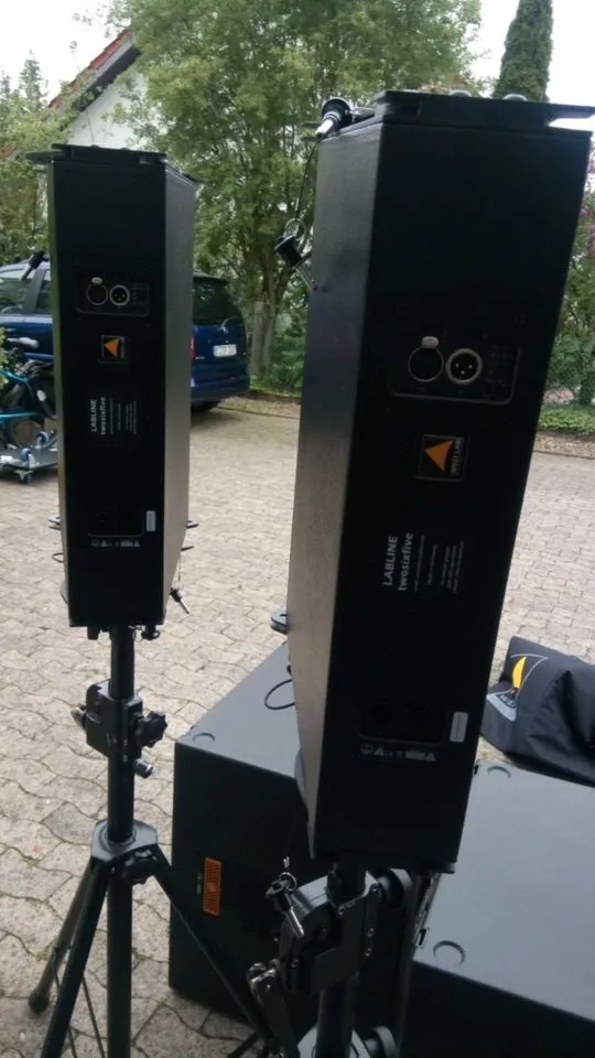

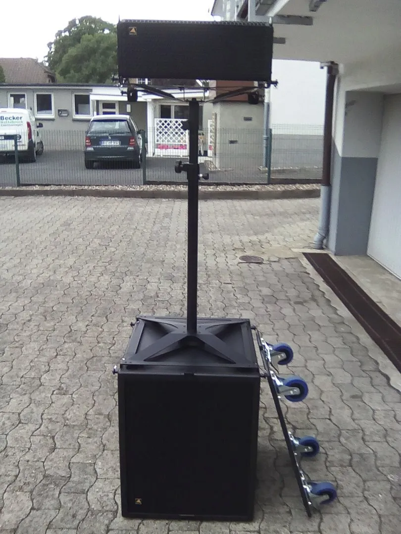

    viele Hersteller haben ja jetzt Hybride im Angebot. Harmonic Design HLS 20 mit beachtlichem Output 143 dB. Acoustic Line Seeburg mit GL 24 (auch aktiv dp) oder eben meine vertikal & horizontal nutzbaren Labline 265.
    Koppelung ab 2. Vertikal mit Preset 1 mit 1 Box. Dann Preset 5 für 5 oder mehr.
    Das war lt. Marketing für Leute entwickelt worden, für die Line Arrays zu groß & keine passenden Aufträge vorhanden sind...
