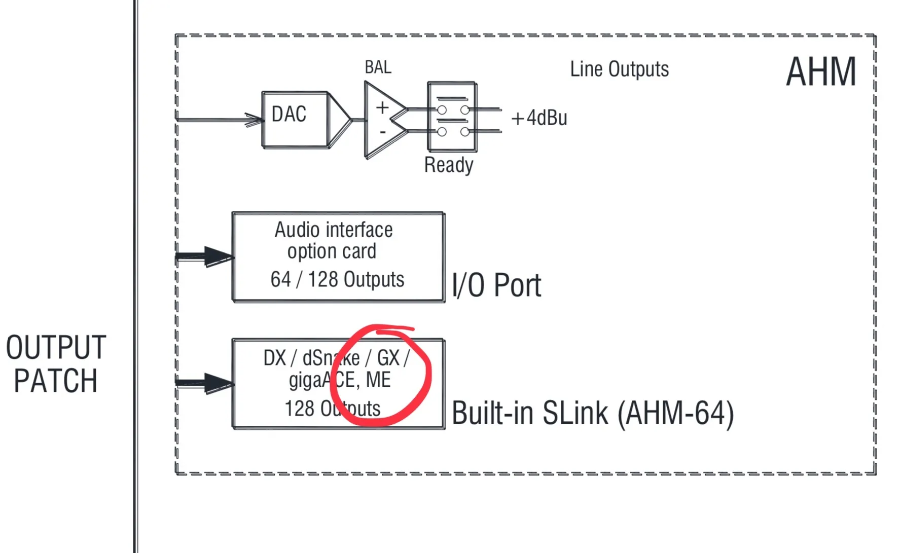

    Zitat von Stofferl2003
    lassen sich über den S-Link Port wie gewohnt auch ME1 und ME500 anbinden, oder ist das softwareseitig nicht angedacht? Der Port kann das ja eigentlich.
    AHM scheint ME fähig zu sein. (PDF letzte Seite im Blockdiagramm)
    https://www.allen-heath.com/media/AHM-16-Tech-Datasheet.pdf
    Ich würde das aber vom Vertrieb verifizieren lassen, da das der einzige Hinweise auf ME ist.
    Ich frage mich aber wie Du damit was „empfangen „ willst???
    Beschreibe doch bitte kurz was Du Dir da gedacht hast.
    an den SLink-port kann gigaACE, GX, DX, dSnake und ME angeschlossen werden. dabei stellt sich der SLink port automatisch auf das angeschlossene A&H equipment ein.
    wenn also eine ME angeschlossen ist, wird auch das entsprechende protokoll verwendet.
    so steht es zumindest in den papers von A&H.
    wir haben an unserer AHM64 eine AR84 am SLink port hängen, über die unsere delayline-amps versorgt werden. das klappte auf anhieb.
    ausserdem hängt noch ein messmikro dran, welches in der decke die lautstärke des publikums im foyer überwacht - und mit dem ich die lautstärke des pausengongs oder der pausenmusik automatisch regle.
    Hoffe, dass das nicht allzu verwirrend war.
    nö, alles paletti.
    du kannst in der AHM die gewünschten kanäle dann einfach auf den SLink port patchen und in der ME wie gewohnt verwalten.
