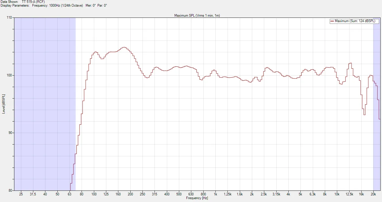

    Lampenschubser Ohne Subs sind die TT515 wohl eher begrenzt einsetzbar - unter 100Hz kommt da nicht mehr viel.

    Erfahrungsgemäßer weise gehen die TT-Serie Lautsprecher alle irgendwie problemlos bis 70HZ. Dann aber eben zum Teil nicht mehr mit der vollen Lautstärke. Das 8er Top ist halt auch nicht leichter. Am besten mal anhören.

    Maximalpegel RCF TT515 laut gll-Datei (EASE gll-viewer). 70Hz würde ich denen nicht mehr zutrauen...
    Die TT10A wären auf jeden Fall auch noch eine Lösung, die mit 11kg verdammt leicht für ein 10er-Top ausfällt. Fällt unterhalb von 80Hz ab, ist klanglich und preislich natürlich eine andere Ecke als die ZX1-90.
