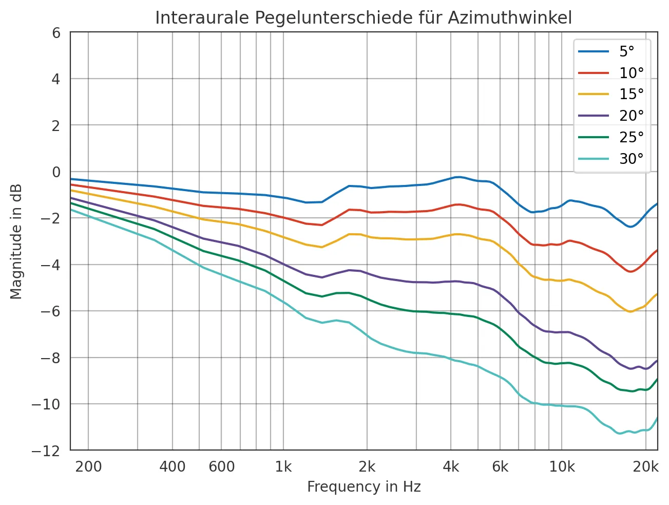

    Du beziehst dich bestimmt auf das Interview mit Carsten Kümmel. Der Ansatz, der dort verfolgt wird ist sehr spannend, allerdings mit manchen Pulten nicht so leicht umzusetzen, wenn nicht genügend Busse zur Verfügung stehen, bzw diese für andere Dinge benötigt werden.
    Wenn allerdings eines der verbreiteten Brot und Butter Mischpulte diese Panningart implementieren würde und pro Kanal zwischen klassischem Panorama und der "CarstenKümmelIchBinEineStarkVereinfachteHRTFMethode" umschalten könnte, wäre dies für mich mit ein entscheidendes Auswahlkriterium.
    Ich habe mich für den Weg entschieden, einzelne Quellen nicht mehr mit dem Panorama zu verteilen, da so die Lautstärkeverhältnisse für einen großen Teil des Publikums nicht mehr stimmen, sondern stattdessen manche Instrumente in der Stereobasis zu verbreitern. So ist es z.B. so, dass Keyboards in der Regel eh ein eher breites Signal liefern, das links / rechts näherungsweise gleich laut ist, aber trotzdem für den Zuhörer der tatsächlich beide PA Seiten hört ein breites Stereobild erzeugt.
    Ähnlich kann auch mit Gitarren vorgegangen werden. Entweder mit mehreren Mikrofonen oder es ist ebenfalls Teil des Sounds eines Amp-modelers.
    Bei solchen Stereobasisverbreiterungen sollte man je nach PA Setup trotzdem darauf achten, dass auch eine Monosummierung gut klingt, und es hier z.B. nicht zu stark ausgeprägte Kammfilter gibt, falls hier z.B. Centerfills mit einer Monosumme bespielt werden.
    Auch Halleffekte klingen mMn. deutlich besser, wenn sie in Stereo genutzt werden.
    Dies hat im Endeffekt auch den Vorteil, dass auch Menschen die nicht Sweetspot sitzen eher eine Wahrnehmung von Breite bei manchen Quellen haben können und gleichzeitig die Lautstärkeverhältnisse stimmen.
