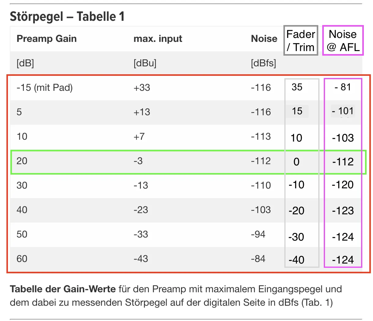

    Zitat von pfeiffe
    Eine Sache ist mir in diesem Zusammenhang noch aufgefallen: Bei meiner dLive ist ein deutlich (!) höheres Grundrauschen festzustellen wenn ich in der Preampsection eine Eingangsverstärkung von zB +5dB einstelle und dabei das pultinterne -20db PAD benutze, als +5dB Eingangsverstärkung OHNE gedrücktem Pad. Wie ist das technisch zu erklären?
    Vermutlich ziemlich genau 20dB-Unterschied?
    Test: Allen & Heath Avantis | Production Partner
    Das kompakte Avantis Mischpult liegt preislich in der Mittelklasse bei Allen & Heath. Wir haben uns im Test die Funktionen genauer angeschaut.
    www.production-partner.de
    (EDIT: Denkfehler - das müsste dann der gleiche Störspannungsabstand sind wie bei +25dB ohne Pad, laut Tabelle so ca. 5dB Unterschied)
    Pad ist vermutlich einfach ein dazu schaltbares Dämpfungsglied vor der eigentlichen Preampschaltung, damit die aktiven Bauteile nicht übersteuert werden.

    2.327
    5.467
    • 30. Oktober 2024 um 23:29
    Ich habe mir mal erlaubt die Tabelle aus dem o.g. Avantis-Test ein wenig zu erweitern:
    Da sieht man eigentlich ganz gut was wo passiert. "Kritisch" sind die Bereiche in der der Störspannungsabstand vornehmlich vom ADC geprägt wird, hier also bis ungefähr 30dB Verstärkung.
    (Ich habe jetzt mal 20dB als Referenz für Fader = 0dB genommen, das lässt sich natürlich beliebig hoch/runter schieben, die Sprünge beim SNR zwischen den Verstärkungsstufen bleiben gleich gross.)
