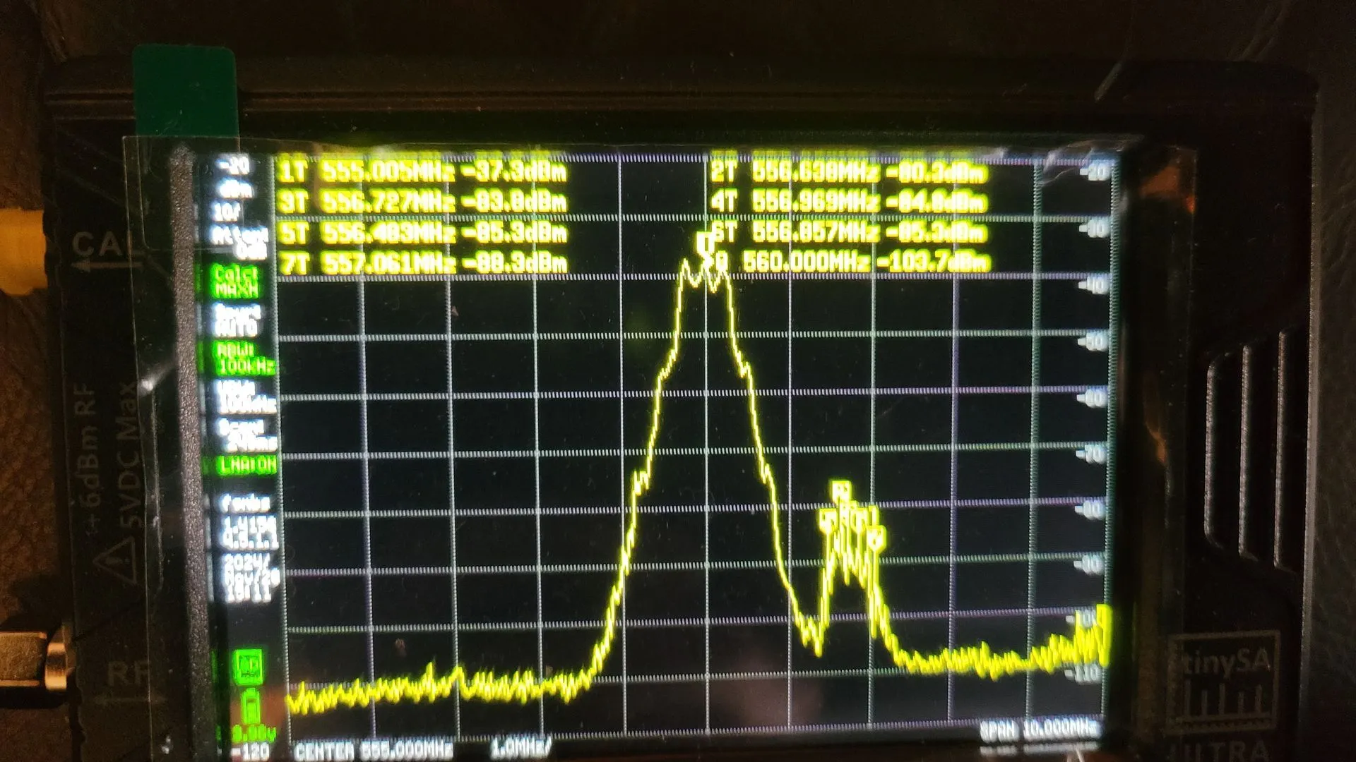

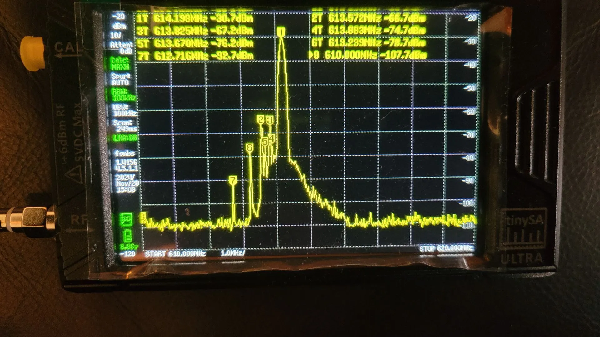

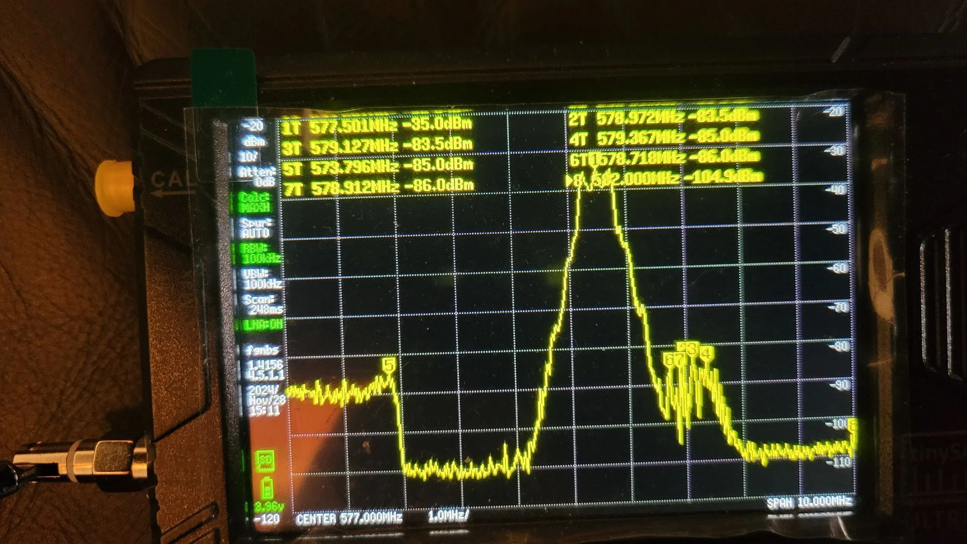

    Das Debra ST-202 ist gerade angekommen und ein erster Test hat folgendes ergeben:
    • Klanglich gibt es nichts auszusetzen. Im Gegenteil, das Teil klingt wirklich sehr gut!
    • Die Lautstärke ist mit meinem AKG K371 nicht besonders laut.
      Könnte knapp ausreichen, ist aber schon deutlich leiser als beim Shure PSM-300.
    • Beim ST-202 hat Debra die Schaltbandbreite von 30MHz in zwei je 15MHz-Bereiche aufgeteilt.
      Das ist beim ST-102 meinem Verständnis nach nicht der Fall (das soll auch 40MHz Schaltbandbreite besitzen - irgendwie sind die Herstellerangaben nicht ganz eindeutig). Hm..,
    • Den Bluetooth-Empfänger kann man glücklicherweise deaktivieren.
      Für den schnellen Test des Systems finde ich die Möglichkeit ganz praktisch.
    Wie gut der HF-Teil arbeitet, kann ich nicht beurteilen, da mir dafür die Kompetenz fehlt.
    Der Peak des Debra sieht jedenfalls breiter aus als beim vorhandenen analogen Shure IEM.
    Vielleicht mag jemand mit entsprechendem Know-How mal einen Kommentar dazu abgeben?
    Hier drei Bilder: Zunächst ein PSM-300, dann die beiden Frequenzen des Debra ST-202.
    2 Mal editiert, zuletzt von Hanseat (28. November 2024 um 19:15)

    • 28. November 2024 um 18:34
    Digitale Systeme modulieren das Signal dauerhaft (auch ohne Audiosignal) über die gesamte Kanalbreite, analoge FM-Systeme modulieren das Signal um die Center-Frequenz mit der Amplitude des Audiosignals.
    Wenn du also das analoge System ohne Audiosignal gemessen hast, ist nur der Pilotton sichtbar. Erst bei Vollaussteuerung erreicht eine analoge Strecke die volle Kanalbreite.
  • Hanseat
    388
    1.428
    • 28. November 2024 um 19:06
    Guter Hinweis - Danke! Das analoge System hatte ich tatsächlich ohne Audiosignal zugeschaltet. Mit Modulation sieht der Peak dann auch breiter aus. Beim Shure wurden im Audiobetrieb auch noch eine ganze Reihe anderer "Mini-Störspikes" mit niedrigem Pegel sowie einige Harmonische erkennbar,
    Eine Anmerkung noch zum Empfänger: Das Design wurde sicherlich vom Shure IEM "inspiriert" - die Umsetzung in Vollplastik ist aber wenig robust ausgefallen. Spätestens beim Öffnen des Batteriefachs merkt man, das man vorsichtig mit dem Teil umgehen sollte. Somit sicher nichts für den groben Bühneneinsatz in freier Wildbahn.
    Wenn man damit klarkommt und die nicht besonders großen Lautstärkekapazitäten des Kopfhörerausgangs sowie die Latenz von ca. 8ms kein grundsätzliches Problem darstellen, findet man mit dem System ein aufgrund der digitalen Übertragung erstaunlich gut klingendes IEM für wenig Geld.
