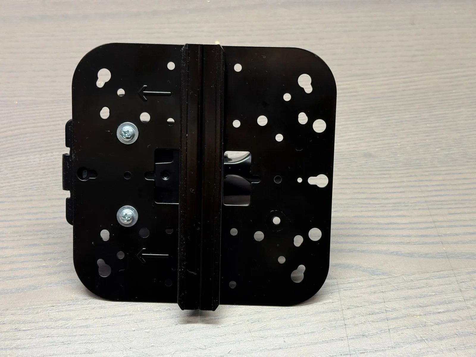

    Es geht um den AP-655 aus der Campus Serie. Er hat die typische Rastschiene für die Wand- oder Deckenhalterung. Leider habe ich kaum Abbildungen und Abmessungen des Zubehörs im Netzt gefunden. Vielleicht habe ich auch nur an der falschen Stelle nachgesehen oder einen falschen Suchbegriff verwendet.
    Wenn ich die Schiene demontiere habe ich einen 115mm Lochabstand mit M4 Gewinde - leider kein Vesa Maß. Eine Adaptierung auf die 16mm Zapfen wäre schon mal nicht schlecht.
    Hier noch ein Bild der Rückseite des AP.

    Nuja, dann ists doch easy. Zapfen mit Senkkopfschraube an Platte dran, Platte an AP schrauben.
    Wobei der dann nach oben strahlt, das wäre ja eher doof.
    Also Alu L Profil für nehmen.

    entweder schauen, was man in die Rasterschiene gut rein bekommt oder den Decken-Adpter (AP-220-MNT-W1 / AP-220-MNT-W1W (JW046A / JW047A)) "umdrehen" und auf eine Platte mit Truss-Zapfen (und ggf. 90°-Winkel) schrauben.

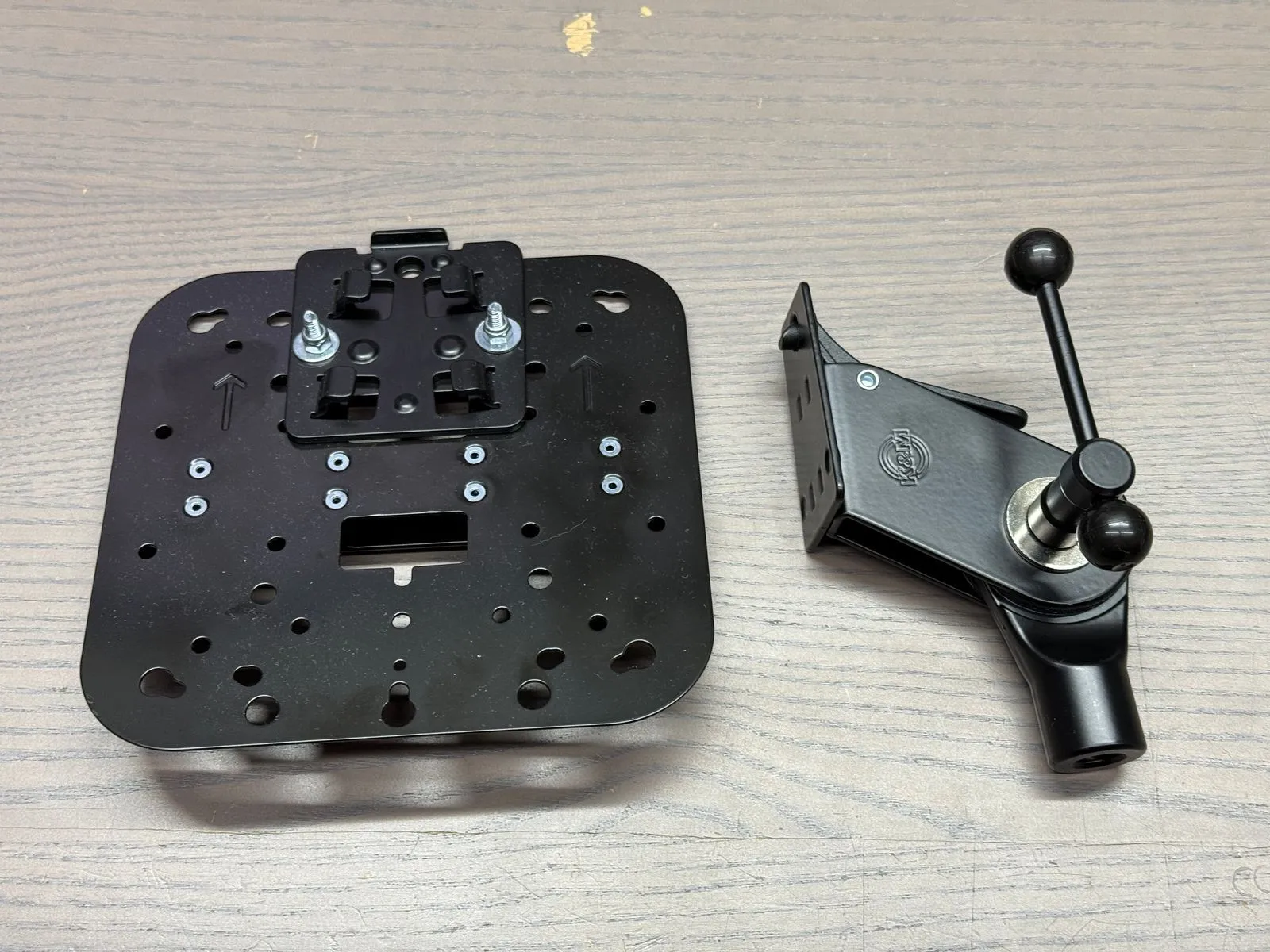

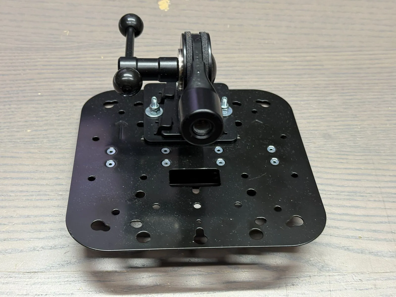

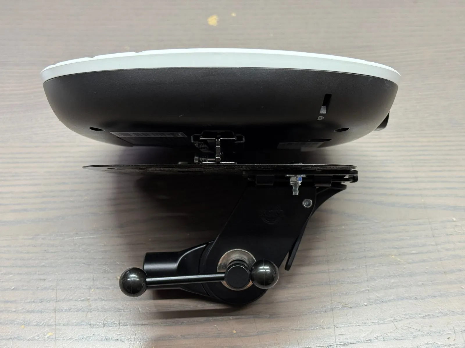

    Weiß jemand zufällig ob die Lochung in der Halterung AP-MNT-MP-E mit dem FDMI oder VESA Standard kompatibel ist, z.B. 75x75mm oder 100x100mm?
    Falls ja, könnte die Kombi mit K&M 19685 sehr elegante Lösung für mich werden.

    Danke dir, Julian, aber das bracuhst du nicht mehr, da ich mir bereits eine solche Halterung bestellt habe. Näcshte Woche sollte ich also mehr wissen. Wenn es euch interessiert, kann ich das Ergebnis gern hier teilen.

    Bei AP-655 möchte ich das nicht machen - der AP wiegt nämlich 1,8kg.
