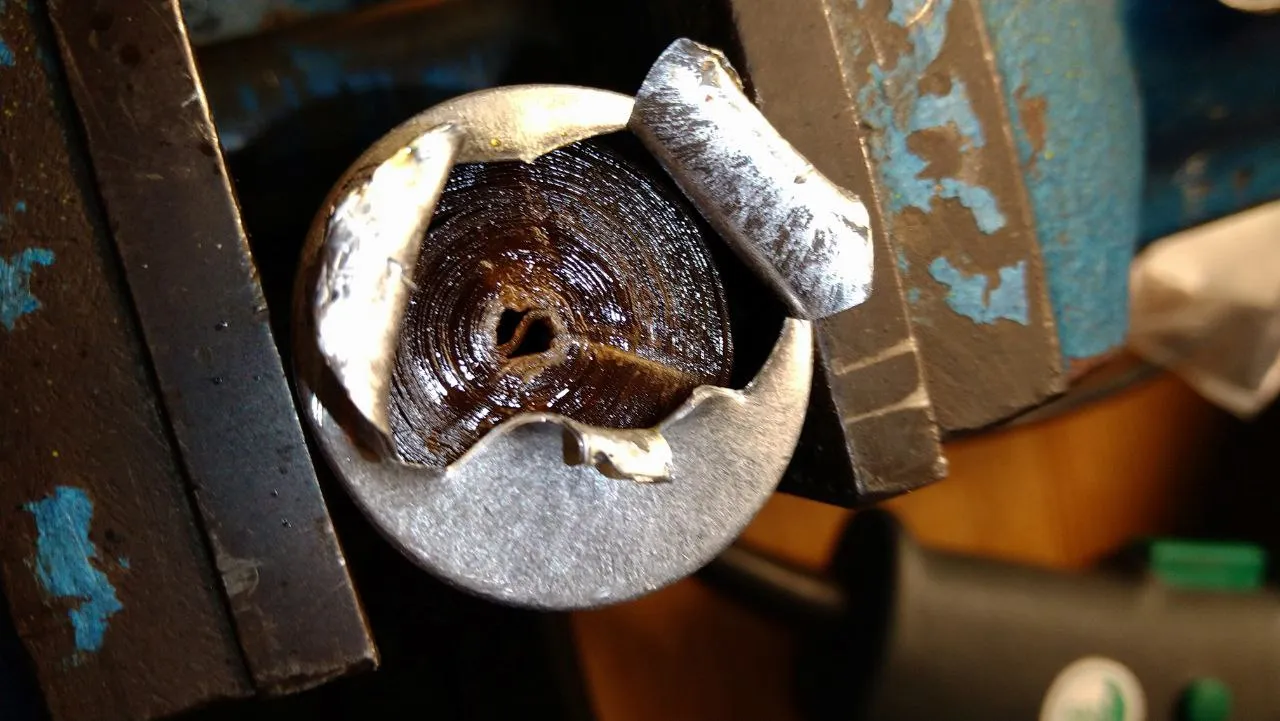

    Hatte gerade ein L/RAY-1000 in der Werkstatt, das nicht mehr wollte. Hauptursache war der defekte Netzschalter am Bassmodul, aber wenn man das Ding einmal offen hat...
    Lüfter sehr schwergängig und laut und die dicken 10000µF/80V- Elkos machten schon dicke Backen.
    Hab aus Neugier einen der alten aufgemacht... siehe oben. Das Bauteil stand schon unter Druck, man sieht im Foto ein bißchen die Blasen des Elektrolyten, der Wickel zusammengeschrumpft, daß es klappert beim Schütteln.
    Das hätte über kurz oder lang eine ziemliche Sauerei gegeben.

    Das musste ich bei der HK Actor jetzt auch machen. Einige Elkos klapperten schon. Da staune ich immer wieder wie so manches Röhrenradio nach so vielen Jahrzehnten noch immer läuft.

  • djvomght
    214
    1.009
    • 14. Dezember 2024 um 13:28
    Noch eine Rückmeldung, um das Thema abzuschließen:
    Kollege hat die Endstufenmodule wieder eingebaut, Probe gehört, und rief mich gestern recht erstaunt an, ob es sein könne, daß die Anlage auf einmal "voller" klingt :)

  • djvomght
    214
    1.009
    • 21. Dezember 2024 um 00:47
    Zitat von bounce
    Das kann sogar sehr gut sein: die neuen Elkos haben volle Kapazität und damit gibt es mehr Stromreserven für Bassimpulse (wenn es denn die Sieb-Elkos im Netzteil waren).
    "Die Bässe sind fetter"
    Es waren die dicken 10000µ/80V aus dem Netzteil. Konnte es nicht messen, aber wenn die noch 1/3 der ursprünglichen Kapazität hatten, ist das eine optimistische Schätzung.
    Ist übrigens auch blöd, wenn die Bauteile im warmen Luftstrom aus dem Kühlkörper der Endtransistoren liegen.
